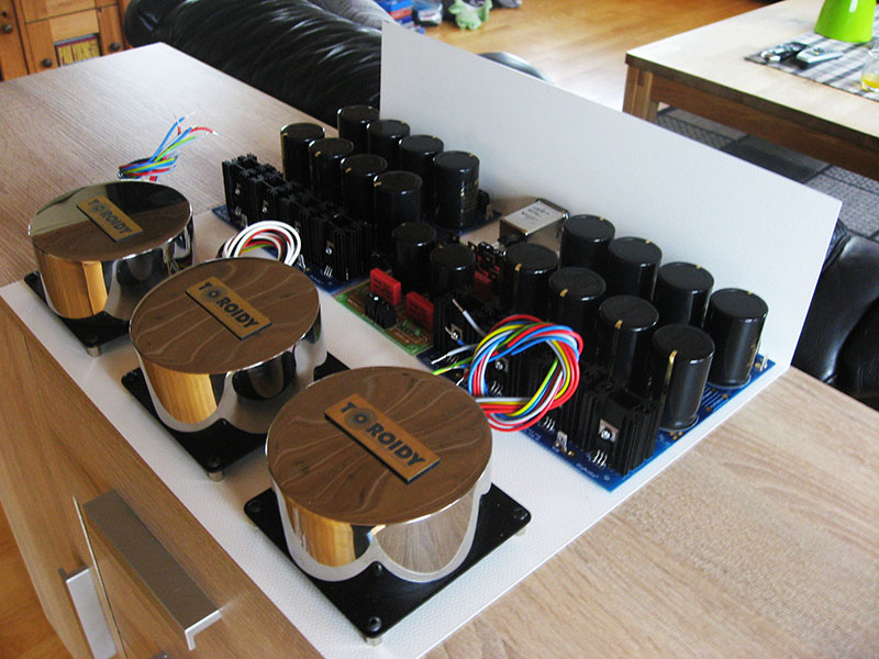

    Kom hjem for en time siden, og fikk loddet ferdig kort Nr. 2. Det er fullt i flussmiddel ennå, vasker det rent på jobben i morgen.
    Vel slik blir det. Dette havner sammen med de tre trafoene i power-supply kabinettet. Regulatorkortene blir montert i pre-amp kabinettet.
    Ja, jeg VET det er insane......dere trenger ikke fortelle meg det ;).
    Spenning på i morgen (med variotrafo). Takk til Roar M. som ga meg denne i gave ved forrige bygg :).

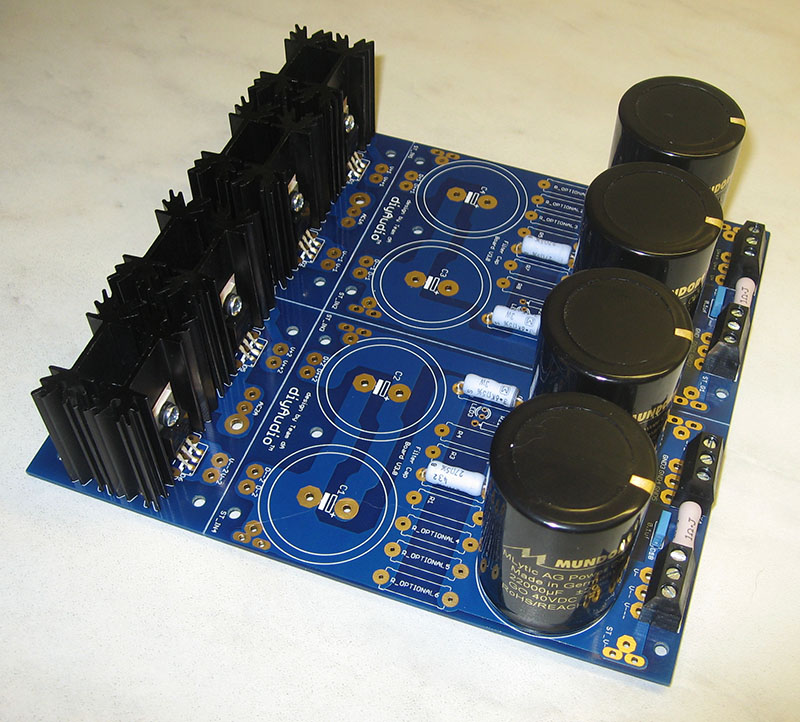

    Det renner inn deler til det "sykeste" power-supply til en pre-amp....... ever? 12 stk. (til) Mundorf kondiser er på vei. Et kretskort (til) er på vei fra DiyAudio. Fikk deler i dag fra Mouser, ultra-rask levering :) . Ble bestilt Fredag kveld rundt 18 tiden, levert på døra i dag rundt 15.30 tiden ! Utrolig !
    Vel, slik ser det første kortet ut, så langt. Mangler 4 kondiser. + noen strapper og leds.
    C-R-C : 44.000 uF - 27R - 44.000uF pr. rail (pr. kanal)

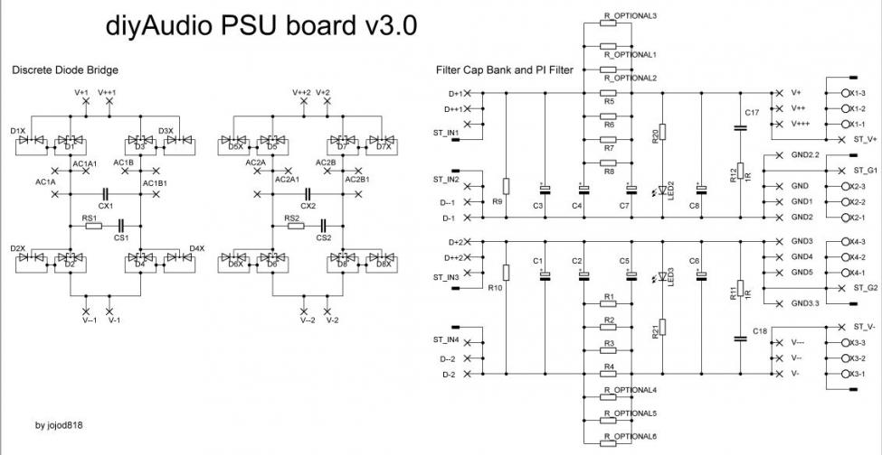

    Skjema:
    Vis vedlegget 397830
    Input "snubbers" viser seg å være vanskelig å regne ut, så jeg utelater de inntil videre. Output snubbers er implementert, 1 ohm (R11 og R12) og 0,1uF ( C17 og C18 ).
    Bleeder resistorer: (R9 og R10): 3.6Kohm/3W (ikke kritiske) er implementert.

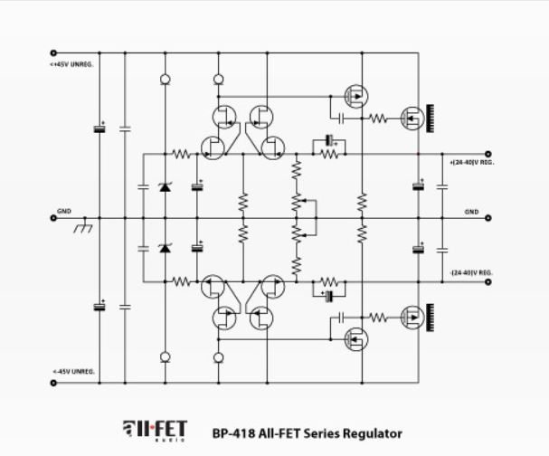

    Takk for dine betraktninger og anbefalinger, og som jeg også har valgt å følge. Jeg har dessverre ingen data ang. regulatorene. De er konstruert av Erno Borbely. Legger ut (igjen), mitt valg:
    Skjema:
    Shaffner filter er innkjøpt, og blir montert.

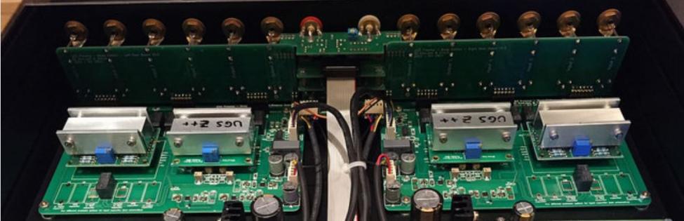

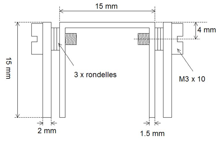

    Da har jeg endelig fått tak i tegning til kjøleprofilen til UGS-modulene, samt justerings-prosedyre av modulene.
    Slik skal de se ut:
    Er derfor på jakt etter alu. U-profil, str. 15 x 15 x 15mm, 52mm lengde, godstykkelse 1,5mm. Ser at dette er standardvare hos grossistene i 6m lengder.
    Jeg trenger hele 2 stk. lengder a 52mm. Altså hele 104mm totalt. 6m blir derfor noe drøyt å handle inn ;) .
    Noen som kan hjelpe ?

    Hei :)
    Never mind posten over. Fant en lengde på 60cm på bukta (England) til en hundrings inkl. frakt.
    Problem solved :)

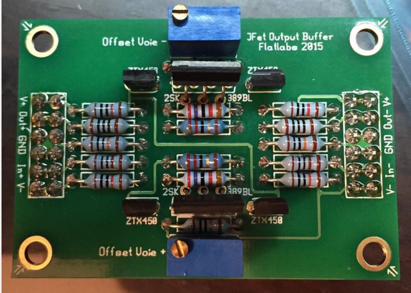

    Franskmennene har endelig frigitt buffertrinnet :) . Alt ligger klart til disse modulene på pre-amp kortene. Det vil da se noe slik ut:
    Selve buffertrinnet ser slik ut:
    Skjema (kun positiv halvdel vist) :
    Som dere ser, så brukes det (også her) Toshiba dualfets. Disse er så inn i "hamperæva" vanskelig å få fatt på, dessuten dyre (hvis man skulle få være så heldig å få snusen på noen). Jeg spurte pent min mentor Roar Malmin om han kunne selge meg noen, da jeg vet at han sitter på et lite lager av disse.
    Første svar: "Sadly, you can´t afford them ? "
    3 sekunder senere, ny melding: "Og ikke blir jeg rik på selvbyggere. De går i posten i morgen"
    Jeg må bare ta av meg hatten for denne mannen ! En utrolig snill og hjelpsom kar, for en DIY´r som meg.
    TUSEN TAKK ROAR ! :) Setter utrolig pris på dette :) :) :).
    Franskmennene hadde heldigvis lagt ut gerberfilene til kortene. Kortene er nå bestilt fra GojGo i Kina.
    Fordelene med buffertrinnet, oversatt fra Fransk>Engelsk med Google translate:
    Det går unna i Kina, selv under helger. Disse er allerede postet:

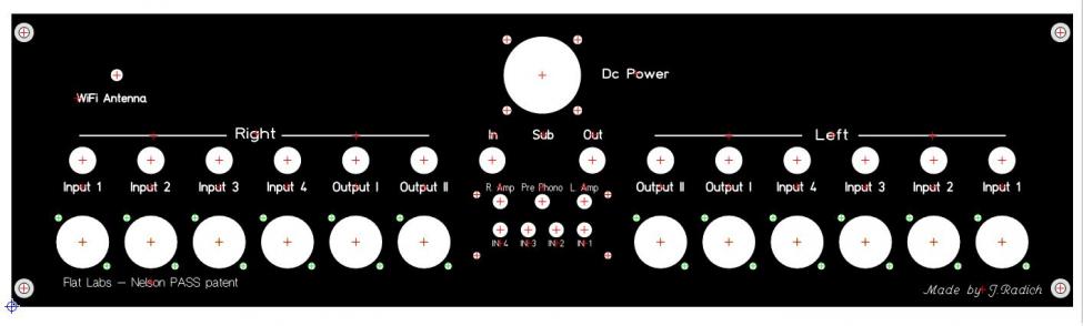

    da var bak-panelet til pre-ampen ferdig tegnet. Noen små forandringer ang. tekstgravering kan komme ? Vi får se.....
    All tekst blir gravert og fylt med hvitt blekk. Platen blir etter-eloksert etter hulltagning.
    Bak-panelet til Power-supply står for tur. Det blir mye enklere å tegne. Kun tre kontakter og en sikringsholder. :)

    Dessuten: Pass Kl.A slutt-trinnene (det jobbes fortsatt i kulissene). Eller, hva partner ;) ?
    Et alternativ til 2SK389 er LSK389 , ser ud til stadigvæk at være tilgængelig
    Tilgjengelig fra fabrikant,... ja. Kjenner ikke til noen underleverandør ? Må bestilles i x antall fra produsent, for at de i det hele tatt leverer ?
    Dessuten leveres de i et hus som passer veldig dårlig, når man skal ha felles kjøling for alle transistorer på kortet.
    Finner ingen som har dette på lager... bare tvilsome kinasjapper....
    Alle på bukta er FAKE !

    Har 10 stk 389 på lur, men de er dedikert til 2-3 stk Ono, og evt reservedeler. Trege meg så jo dette komme, men var for sein i avtrekket.....
    Går jo an å matche 170, som jeg har en del av, men må finne en god målemetode.. termisk kobling er egentlig ikke det største problemet.

    Siden jeg ikke er særlig god i sketchUp, så fikk jeg ta det på "gamlemåten" . Dro til blikkenslageren i morges, og fikk han til å bukke til en "dummy" av bunnen og bak-platen av kabinettet til powersupply. Vel, jeg hadde jo målt at det skulle være plass til alt, men det er lettere å plassere kontakter o.lign in real life .
    Vel, det blir god plass til alt :).

    Jeg vurderte tungt og lenge da jeg så UGS-Muse første gangen, - det er vel over ti år siden nå...
    Du så vel ikke Muse-volumchippen for ti år siden ? Den er vel nyere enn som så ? UGS moduler, ja.
