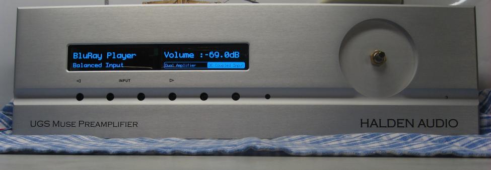

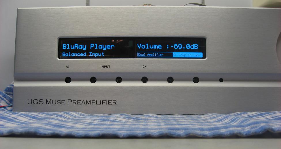

    Slik blir det. Beskyttelse-folie sitter fortsatt på displayene. Synes selv det ble ganske lesbart :)
    Vis vedlegget 410757
    Vis vedlegget 410758
    Hvis dere synes det blir for mye bilder, så si i fra. Jeg kan begrense meg, men jeg synes dette var utrolig morsomt å få til :)

    Nydelig. :):)
    Aldri nok bilder
    Hei :)
    Tusen takk ! Er bare Sluket som ikke skjønner at "24K magic" utføres NÅ, på et kjøkkenbord i Halden :p.

    Dritstilig!
    Bilder? Ja takk!! :)
    Bare å legge ut i massevis!!

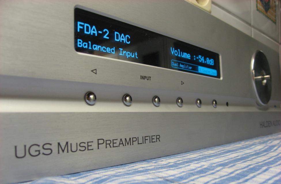

    Fikk litt tid til innlodding av betjeningsknappene og IR-diode i dag. Og det ble mildt sagt perfekt :) . Lengden jeg hadde målt ut på tactile-switchene var spot on. Trengte ikke å montere noen fjærer, knappene virker akkurat slik du kjenner de på et ferdig produkt . Gir et solid "klikk" når de trykkes inn, og spretter lett tilbake når de slippes. Herlig !:)
    IR-dioden ble limt fast med hurtigherdende to-komponentlim i sitt hull, og ledninger dratt fram til controller-kortet. On/Off led er også limt inn, men ikke tilkoblet ennå. Prøvetilkoblet. Jeg fant ut at jeg trengte en motstand i serie for å få riktig styrke på lyset, her havnet jeg på 12K. Blir ikke sjenerende synes jeg.
    Noen bilder:
    Kjempefornøyd !

    SRM
    12.06.2009
    2.626
    2.501
    Oppland
    mk1 mener det godt.
    Han mener nok bare verdien av egeninnsatsen din er vanskelig å sette en pris på i kroner og øre.
    Men at verdien er høy er sikkert! :)
    Hei :)
    He,he, da har jeg fortsatt ikke forstått innlegget til mk1classic, men jeg lar det være med det :).
    Noget annet :
    Noen bilder:
    Vis vedlegget 411105
    Vis vedlegget 411110
    Vis vedlegget 411106
    Kjempefornøyd !

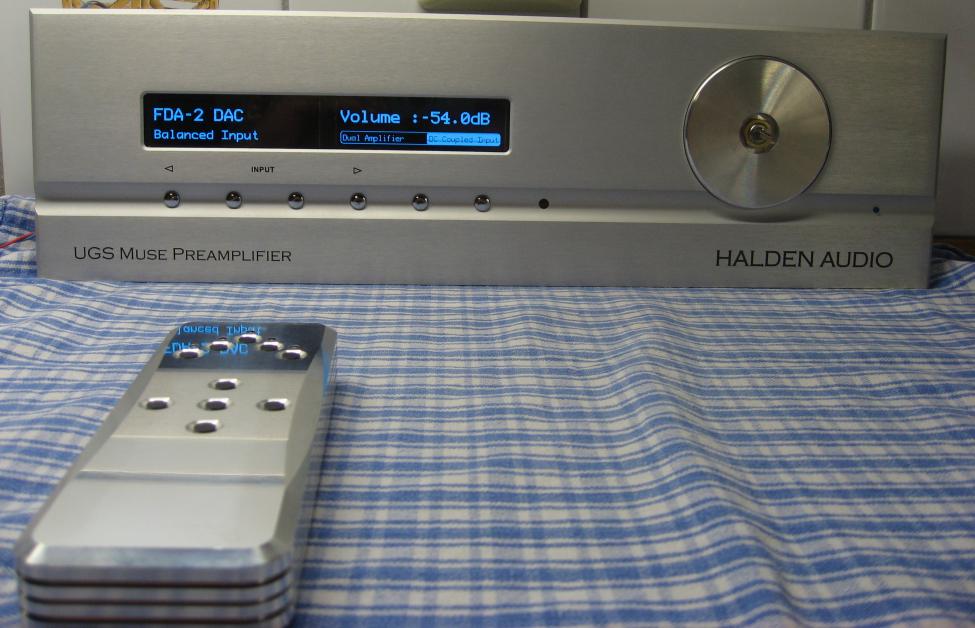

    Tross begrensningene for maskinering så synes jeg fronten ble meget vellykket. Og den fjernkontrollen da! Hvor kommer den fra?
    Ine123
    20.09.2013
    2.865
    4.766
    Halden
    Hei SRM :)
    Maskineringen ble ganske bra, tross alt. Fikk fram "Pass-looken" ganske bra. Det som var synd, var at de ikke fikk til forsenkningen til lysdioden på fronten til power supply.
