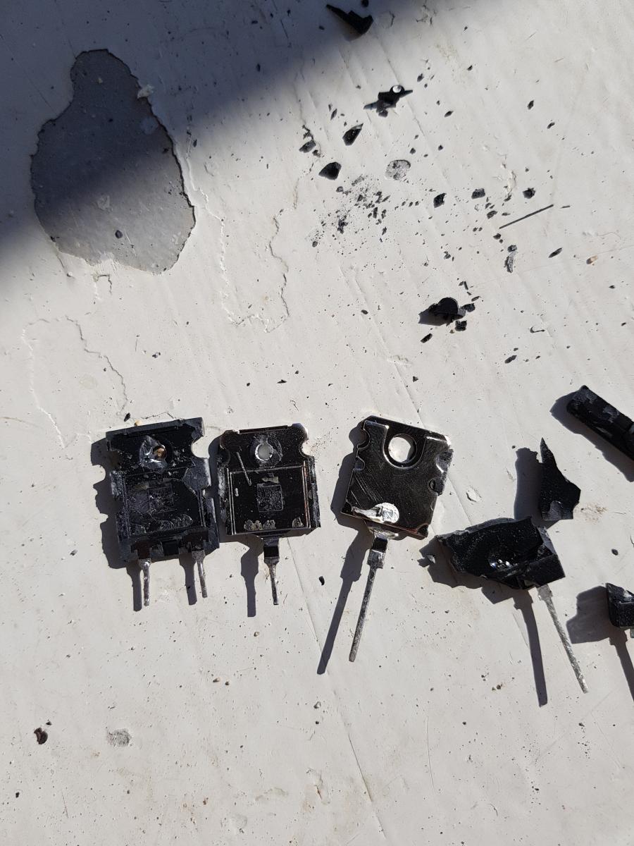

    De kopierer nok det meste er jeg redd. Alt fra transistorer og kondiser til motstander og ICer. Kopiering/faking er BIG business der nede..
    Gode eksempler er Toshiba 2sa1943 - 2sc5200 som du kan få for 15kr stk ved kjøp av 100 her i Norge (Farnell), skulle ikke være nødvendig å kopiere de når de er så billige. Men jo, 10stk 2sc5200 kan du få for så lite som 6$ fra kina fritt levert din postkasse, garantert fake og det har sikkert ikke kostet dem mer en noen kroner å lag de heller..

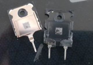

    Det som kjennetegner disse er en bitte liten chip som neppe tåler mer en 50w og sikkert ikke det engang.
    Låner et bilde Shiva12 tok da han sammenlignet transistorer han hadde:
    Jeg kjøpte også noen par med 5200 - 1943 for å teste, de så likedan ut.

    Jepp, en hammer, hardt underlag og så slå på siden av transistoren, da deler de seg som regel med en gang.
    Delte to just nå: den til høyre med hvit silikon er fake/fra kina:

    Chip-størrelse vil bl.a. kunne avgjøre og det er ekte vare, men å veie hele transistoren er ikke avgjørende, da de forskjellige lisensfabrikantene gjerne har avvikende kapslinger, - noen er tyngre og kraftigere enn andre. Det aller beste er selvsagt å bruke en fullverdig parametertester....

    Det er jeg enig i, vekt alene ville jeg ikke stolt på, kun som indikasjon. De to som jeg nettopp knuste er original-chipen over 6 ganger så stor som Kinaproduktet.

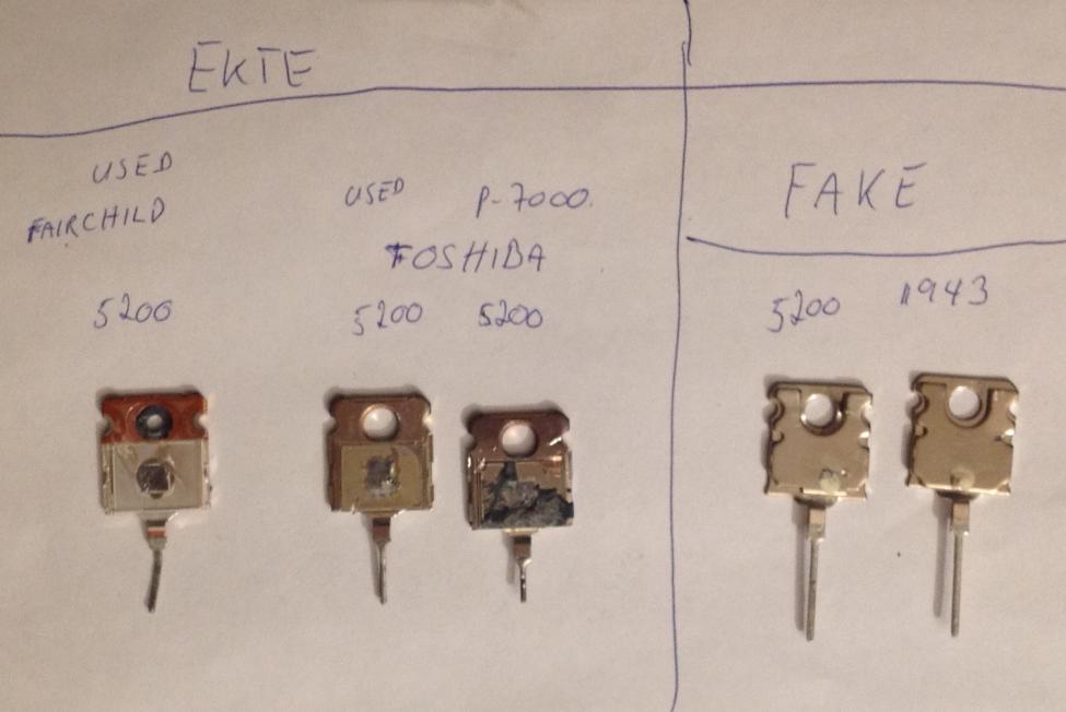

    Måtte bare veie de forskjellige jeg har liggende;
    Ganske stor forskjell vil jeg si mellom fake og originale. Merk at to av dem har kortere bein enn da de var nye. Liten forskjell mellom de forskjellige lisensprodusentene.

    Synes resultatet er overraskende når modulernes lave pris tages i betragtning.

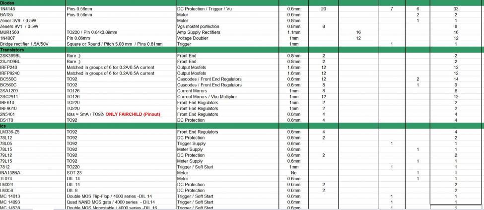

    Hei,
    ser jeg har de fleste delene også
    Slutt nå å tulle, tror ikke du har sett B.O.M ?
    Skal virkelig noe til at man har de fleste av disse delene på "eget" lager. Jeg kjøper dessverre ikke slike uttalelser, sorry.
    Vel, her er den (En kanal), da dette er mono-trinn. Engelsk vers. på side 2.

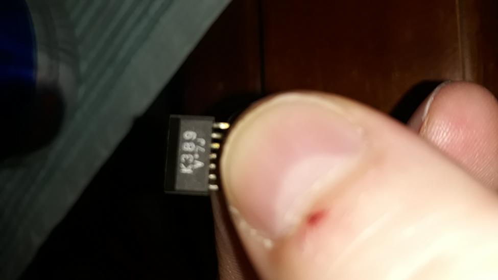

    Fordi den er i helt feil Idss group. Kun BL som gjelder, Idss 7>8mA.

    V var det som lå i nærheten derfor ble det bilde av den.
