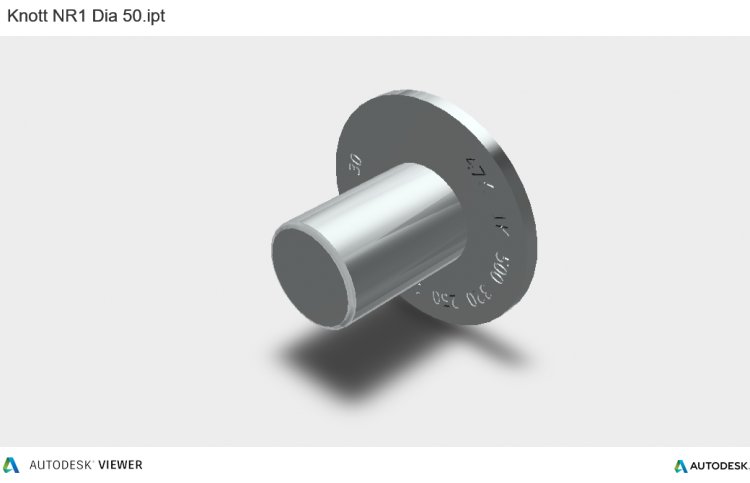

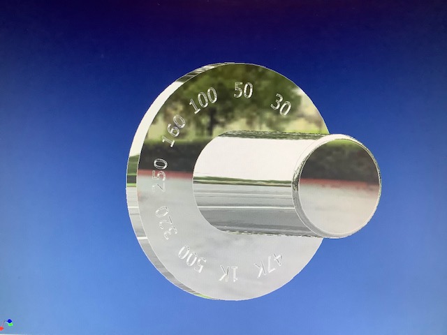

    Betjeningsknapper
    Hei :)
    Jeg har slike knapper liggende her:
    De er graverte, ikke silketrykket.
    Som skal bli til slik:
    Jeg har tegninger med de nye markeringer ferdig i .IDW format, laget i Inventor. (Kan leveres i andre format, hvis nødvendig).
    Her er en rendering:
    Tanken er: Basen på knappen må slipes ned, da tekst er gravert, og ikke silketrykket.
    Etter at basen er slipt ned, må den elokseres på nytt. Det er mulig å separere knapp fra basen. Mulig selve knappen også må slipes ned og elokseres på nytt ?.
    Så kan basen silke-trykkes, evt. graveres med sort inn-fyll i teksten.
    Noen som har andre meninger om hvordan jeg ellers burde gå frem ?
    Forslag mottas med takk :)
    Mvh.
    Johnny

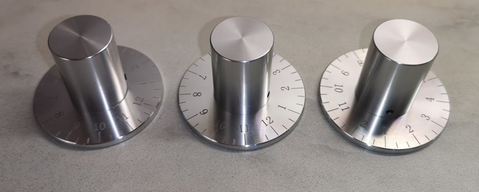

    Kunne jeg få en kopi i ipt ? lurær ille hvordan du gikk frem med tekst på knotten :)
    Ine123
    20.09.2013
    2.866
    4.769
    Halden
    Hei :)
    Dette har vært ganske vanskelig å lage, og jeg har måtte ty til hjelp fra en venn. Vanskelig pga. at hver tekst skal ha en distanse til neste teks på 30 grader.
    (Senter på hver tekst skal være 30 grader fra senter på neste tekst). For eks. 750: der er "5" senter, 47K der er "7" senter.
    Min venn brukte ganske mange timer på å lage disse filene.
    (Helt sikker på at det er andre som er racere på dette, men det er altså ikke vi :rolleyes: )
    Det er Lorlin switchene som bestemmer dette med at det er 30 grader mellom hver posisjon.
    Min venn jobber ikke gratis, så å dele filene er ikke aktuelt. Sorry :(
    Men her er et eksempel vist av en .ipt-fil:
    Mvh.
    Johnny
    Laban MK3
    23.03.2016
    3.128
    1.841
    Plankebyen
    Hei :)
    Dette har vært ganske vanskelig å lage, og jeg har måtte ty til hjelp fra en venn. Vanskelig pga. at hver tekst skal en distanse til neste teks på 30 grader.
    (Mulig det er andre som er racere på dette, men det er ikke vi )
    Det er Lorlin switchene som bestemmer dette med 30 grader mellom hver posisjon.
    Men her er et eksempel vist av en .IPT-fil:
    Vis vedlegget 578120
    Mvh.
    Johnny
    Vis vedlegget 578107
    Vis vedlegget 578108
    Vis vedlegget 578110

    Sliping er vel lite egnet på det nivået du holder her, få heller noen til å dreie de ned.
    rolfb*123
    10.08.2008
    615
    575
    Hei,
    Hvis basen kan skilles fra knotten ; hvorfor ikke gravere "baksiden" ? Så slipper du sliping og eloksering ?
    Forøvrig skal det sies at denne tråden er sentralens klart mest gjennomførte DIY-tråd ,stor respekt fra meg:)

    Hei Rolf :)
    Det var en god ide ! Dog, baksiden er noe røffere en framsiden, men kan kanskje poleres opp ?
    En annen ide, er å eloksere hele knappen m/basen, slik at den får en mer "natural aluminium look". Elokseringen vil da dekke litt over den litt røffere baksiden. Nå er de egentlig veldig blanke i forhold til originalen. Originalen er ganske matt, se tidligere bilde lengre opp.
    Slik ser baksiden ut.
    Ellers takk for vene ord :)
    Mvh.
    Johnny
