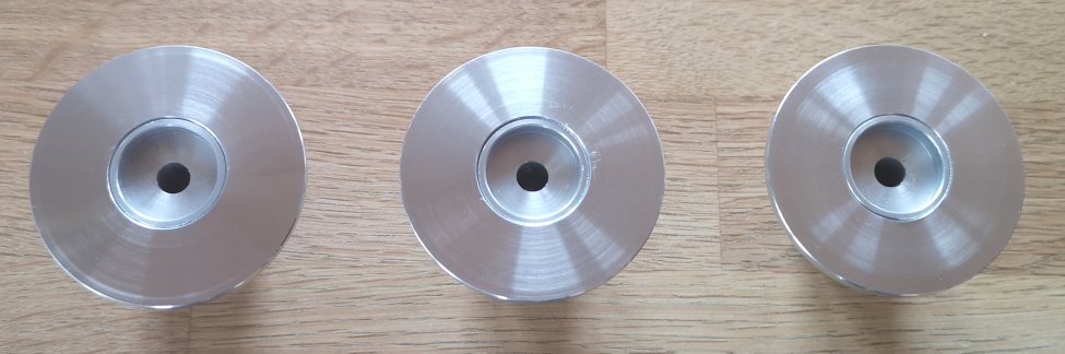

    Det var en god ide ! Dog, baksiden er noe røffere en framsiden, men kan kanskje poleres opp ?
    En annen ide, er å eloksere hele knappen m/basen, slik at den får en mer "natural aluminium look". Elokseringen vil da dekke litt over den litt røffere baksiden. Nå er de egentlig veldig blanke i forhold til originalen. Originalen er ganske matt, se tidligere bilde lengre opp.
    Slik ser baksiden ut.
    Ellers takk for vene ord :)

    Hei Rolf :)
    Jeg gikk for din gode ide ! Leverte knappene til en god venn som har en pneumatisk presse. Knappene ble presset ut fra basene uten skader :)
    Leverte knappene og basene til Gundersen Galvano https://gundersen-galvano.no/ i dag.
    Delene blir nå eloksert til natural alu. Regner med å ha de tilbake denne uken.
    Så gjenstår gravering med sort innfyll av tekst på basene.

    Modifisering av betjeningsknapper Del 2.
    Hei :)
    Hentet de seks knappene hos Gundersen Galvano i dag. De er nå eloksert "natur".
    Resultat: Perfecto ! Her er to av de:
    Nå gjenstår kun teksting av basene. Silketrykk eller gravering, jeg velger det billigste. Og her kunne jeg trenge litt hjelp, så jeg spør igjen: Noen her som jobber med slikt, eller kjenner noen som gjør det ? Eller, kan anbefale noen ?

    Så langt har dette gått ganske greit : Tre knapper fra Kina : $ 23,-USD. Eloksering: 150,-NOK. Bortsett fra denne pensjonisten som skulle ha 500,- NOK for tegningene :mad:
    Undersøkte med Kina om bestilling av custom knobs. Svar: Bestill 60 stk. av hver, ellers ikke interessert !!
