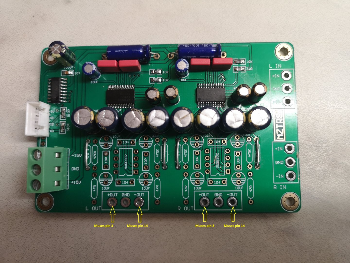

    Fikk testet Muses Volume-kortet i dag. Og, det gikk som det måtte gå.......her er det noe alvorlig feil :mad:. Kortslutning, dvs. det drar uhemmet med strøm !
    Bare å koble det fra, og begynne å feilsøke. Ingen shorts, men jeg mistenker at her må det være en elektrolytt som er montert feil vei. Blir feilsøking i morgen.

    Har en Diy-venn på den andre siden av Atlanteren. Han har eksakt det samme kortet som meg. Ba han om å sjekke sitt kort. La ved et bilde av mitt for sammenligning av montering av elektrolytter. Han skulle sette spenning på sitt kort i morgen for å teste. Så får vi se.......🙃
    Kinamikk !
    EN PREAMP OG ÅNDENES MAKT
    Jeg har sittet å glodd på dette kortet nå i flere dager med lupe og tålmodighet. Sjekket for shorts på begge sider av kortet. Sjekket alle elektrolytter's polaritet i henhold til skjema. Finner ingen feil. Vel, i dag så tok jeg elimineringsmetoden. Vippet ut begge op-ampene. Koblet bort 5V DC som forsyner den digitale styringen.
    Koblet så til bare +/-15 V med monitorering av spenning og strømtrekk. Hmmm, spenning og strømtrekk O.K. Ingen short her. Så koblet jeg til +5V igjen. Tester igjen, og alt er O.K
    Setter så inn en op-amp og tester igjen. Alt O.K. Setter så inn den andre op-ampen. ALLES GUT :) Spenning og strømtrekk er O.K
    Så hva inn i hel....var feil når jeg testet dette flere ganger i forrige uke???? Bor det ånder inne i denne boksen ? 👻 Alt virker nå som det skal, men hva var feil de gangene jeg testet dette i forrige uke? Det har jeg dessverre ikke svar på. 👻 :mad:
    Testet så med mitt chipo Kina scop og generator: 1Khz, 2V inn.
    Så det er som jeg tenkte, Muses 02 op-amps sitter kun som buffere. 2V inn = 2V ut. Men det hele virker, så nå kan jeg gå videre med dette prosjektet :).
    N.B: Ingen strømforsynings-komponenter er festet inne i boksen, bare kastet inn for test.

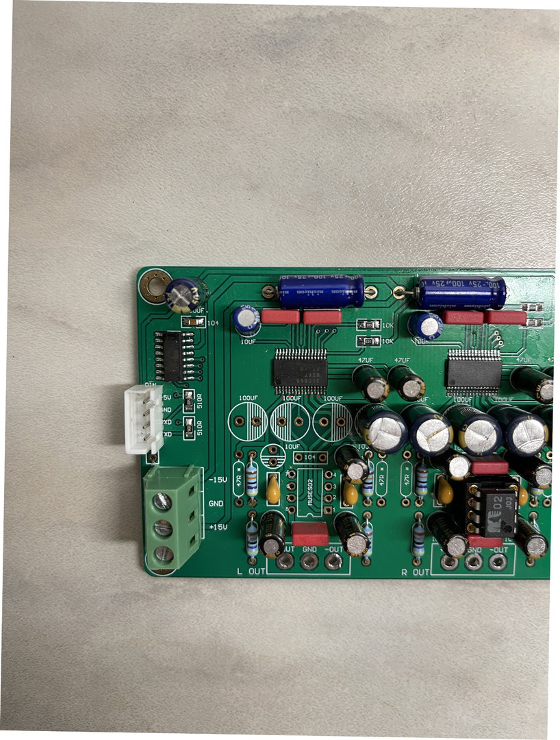

    Etter et meget godt forslag av @KJ , så har jeg nå bestemt meg for å legge ut op-amp's på et eget kretskort. Hvorfor ? Fordi, da kan jeg selv bestemme gain for op-ampene! Det kan jeg ikke nå, da Kineserne har "låst" gain i software for op-ampene til 1 (buffer) :mad: . Å modde kretskortet ville bli en risikosport, da baner måtte brytes, samt på-lodding av en del motstander på baksiden av kortet. Noe, som ville bli noe "klin" :mad:.
    Med op-ampene på eget kretskort kan jeg eksperimentere med forskjellig gain, samt swappe op-amps på en mye lettere måte. Det er også flere andre gode grunner, men gidder ikke ta det nå.
    @KJ har tatt jobben med å designe kortet, tusen takk Knut ! :). Tror dette skal bli meget bra !

    Får man ikke sove, vel, da får man vel jobbe da ?
    Tada ! Da er kortet ferdig moddet ! Tok noen timer det der i natt..........+ masse flussmiddel og loddelisse !
