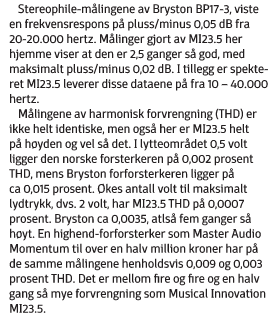

    Regner med Armand har dem, mulig de kan spores opp i Mi-tråden.
    EDIT, sakset fra Stereo+:
    Vis vedlegget 857775
    S/N-forholdet ligger ellers på 135 dB. Merk at dette gjelder Mi 23.5, mens 23.5A har tatt enda noen musesteg fremover. (https://viewer.joomag.com/stereo-stereopluss-2-2020/0157809001584207184?page=36)
    Hvis begge måler med svært lav forvrenging på hørbare parametere, så låter de også høyst sannsynlig mer eller mindre likt. Forstår det slik at du ikke har sammenlignet de samtidig med nivåmatching, men lyttet på de i forskjellige perioder.
