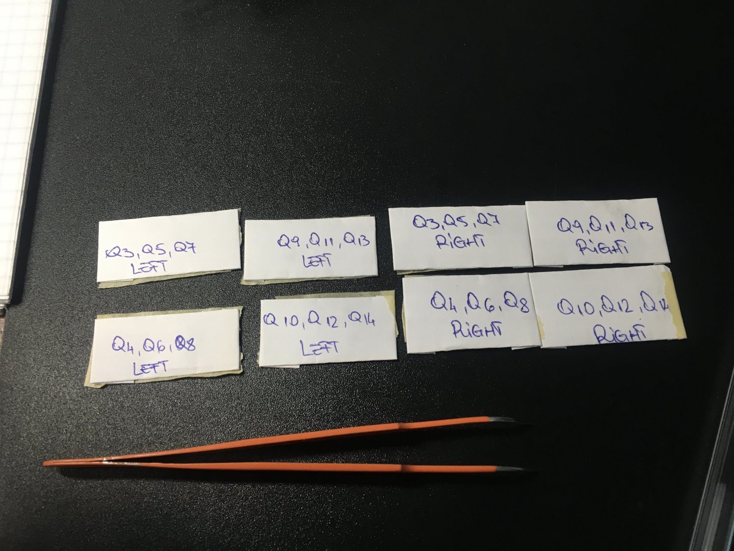

    Det går med en del matchede fets i denne. 8 matchede triplets, så 24 stk. totalt for begge kort. :cool:

    Da har jeg så smått begynt å hanke inn litt deler til disse nye gain modulene. Her er 24 stk. matchede fets på inngående.
    Matchet til 0.1mA som er lavere enn 1.5%. (Anbefalt 0.3mA). Matchet fra en batch på 100 stk.

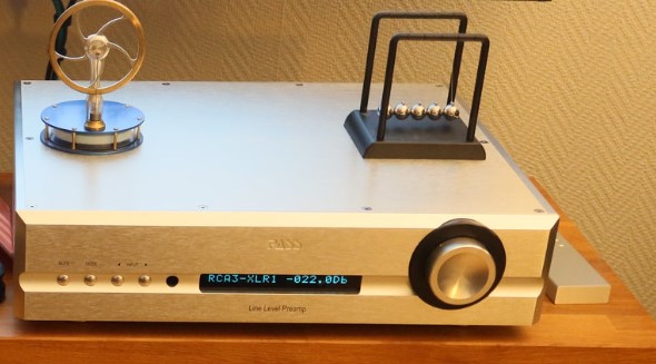

    Du har nemlig jukset, din luring ! Du har jo plasser noen <<magiske kuler>> rett over der linjetrinnet sitter.
    Ikke rart at du synes at den lyder bra? :ROFLMAO:.

    Han har plassert noe "magisk" på venstre side også .
    Nei, her må det en forklaring til ! :eek: :LOL:

    Bare litt ekstra moment over strømforsyningen:
    ... og litt ekstra klink over linjetrinnet for å sikre at gjengivelsen er klinkende klar :cool:

    Ja den er nesten magisk :cool:
