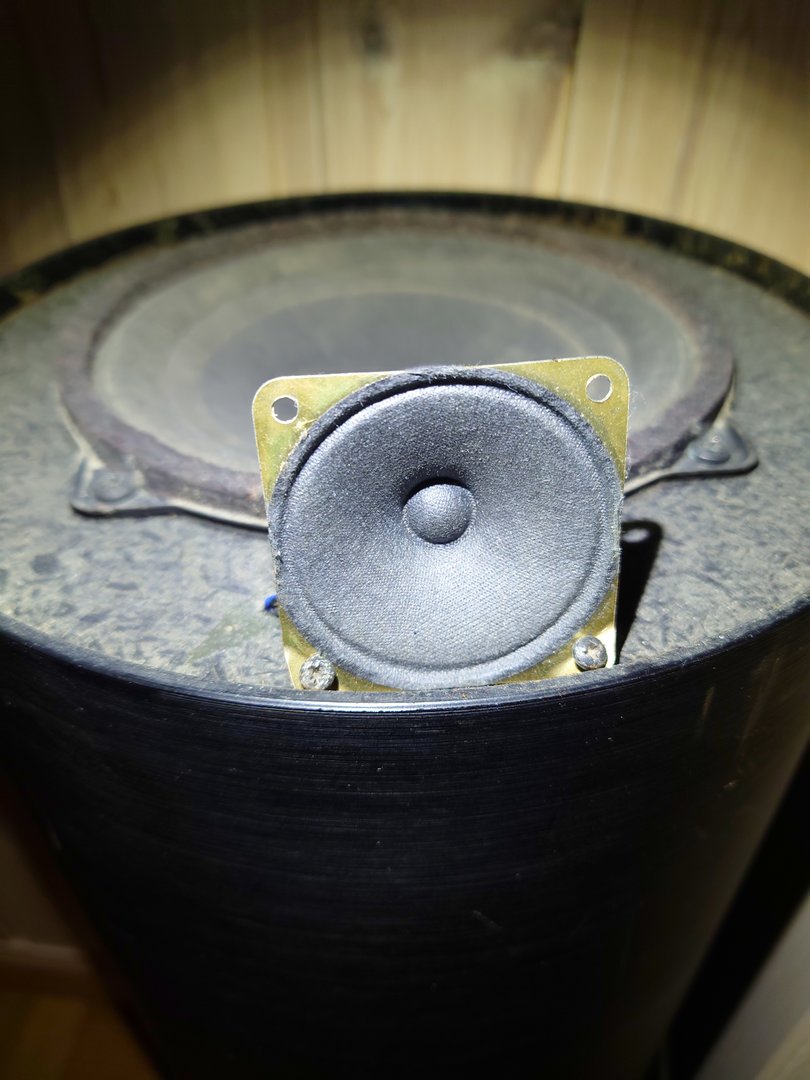

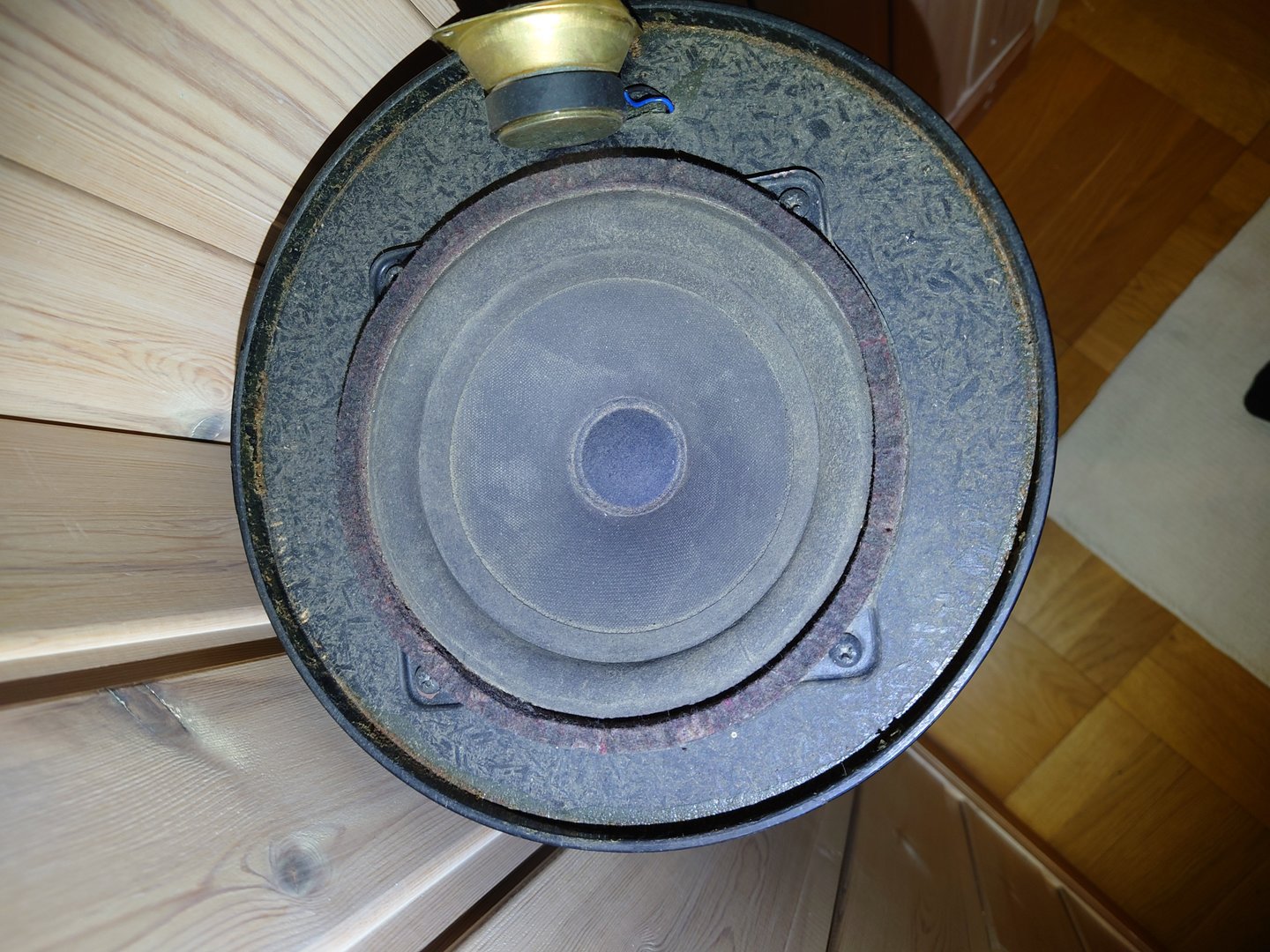

    Om basarna är helt stumma, alltså om det inte går att röra konen ner och upp, så kan de vara sönderkörda, spolen bränd alltså. Spela inte med dem då.
    Om du har ett vanligt billigt mätinstrument så kan du Ohm-mäta elementen. Du behöver då löda bort kablarna. I annonsen anges impedansen 4 Ohm för högtalaren, och det är nog ett rätt säkert antagande att bägge elementen är på 4 ohm vardera.
    Du bör se ett mätvärde på något under 4 ohm om elementet är okej.

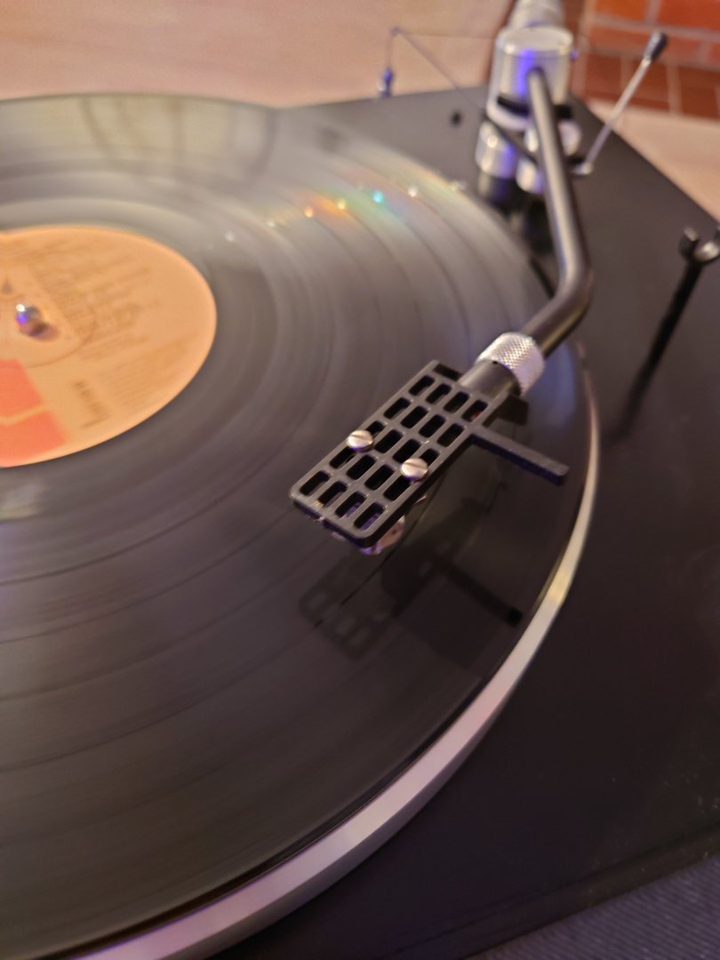

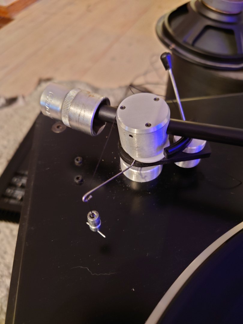

    Angående motvikten, hur mycket ska en sån väga, har kontakter på en finmekanisk verkstad så jag tänkte kolla om han kan fixa en. Byta armen är kanske nästa steg, var hittar jag en passande arm och vad ska ja kolla efter.
    Är väldigt ny i vintagevärlden men har en utbildning i svagström från gymnasiet men det var ju 30 år sedan :D så jag borde kunna lära mig hyfsat snabbt

    Den skal balansere ut armen og gje rom for justering av sporingsvekt med ulike pickupar, så det er vel bare å prøve seg litt fram...
    HasseBasse
    29.10.2016
    9.892
    26.002
    Hjortshøj, Danmark.
    Akkurat.
    Monter en pickup, som veier i laget 8 gram.
    Heng noet mutter der kontraloddet skal sitte. Når du både kan balansere arm og gi 2-3 gram nåletrykk,
    da veier du mutterne. Ca, det skal en kontravekt veie. ;)

    Jag har ljud, enda element jag hade hemma var 2 st pioneer 8 tums på 8 ohm men gjorde en tillfällig lösning. Använde en 19 mm hylsa som väger 69 gram som motvikt. Förstärkaren verkar vara felfri så jag ska försöka fixa en mer permanent lösning som motvikt och 2 nya högtalare

    För några år sedan monterade jag en arm från en Pro-Ject-spelare på en Inertia. Jag tror det finns bilder längre tillbaka i tråden.

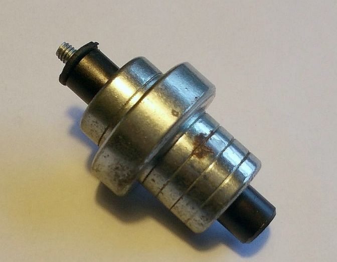

    Kollade min Inertia BDT 1 (732-9) och den hade en annan motvikt.Satt med små 1.5mm insex.Vikt 92 g totalt.
    Plaströret som allt hänger på är fastskruvat i tonarmen med en vanlig M4 spårskruv.
    Vad tror ni om serienumret--kan det var så enkelt som år 1973,månad 2,nummer 9?
    Vad gäller högtalarna så är diskanten troligen en Audax ur TW-serien.Basen är lite svårare då den liknar så många tyska från den här tiden så som Heco,WHD,Feho.En liten reservation- Audax har gjort liknande.
    Det är inte så lätt att bara med hjälp av en enda bild avgöra exakt.Bild på baksidan kan säga mycket!

    En sådan motvikt har jag aldrig sett, och då har jag ändå haft flera BDT 1 här hos mig. Kan det vara DIY?

    Möjligt,men den har samma 1.5mm insexskruvar som tonarm,antiskating o rattar.
