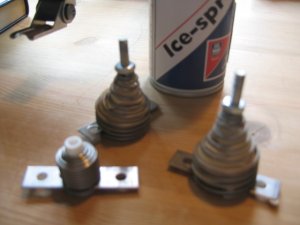

    Ting går ikke fort akkurat nå. Her om dagen fikk jeg da delt opp spilleren, men flyvende fjær ble det lite av fordi de er festet med superlim, og fordi amerikanske instruksjonsbøker er så ordrike at man overser det vesentlige.
    Anyway. Superlimte deler fås enklest fra hverandre med litt preparering med sportsspray (Låsesmedtips. Gutter er gutter). Så nå er de nye fjærene på plass, og den lange strømforsyningsledningen er erstattet med en praktisk plugg i chassis. Montering og fotografering må vente til over pinse, da theStig skal til Tyskland og synge om kapp.
    Forresten: ch på forumet har en Sapphire med vakum og han sier at han ikke hører underlaget spilleren står på. Kanskje jeg skal droppe vegghyllen til å begynne med, eller tror dere Sumikoen blir imprignert med bokstavkjeksgrøt fortere enn fy da?

    Noen bilder nå, 1/4 av spilleren er hjemom en tur:
    [attach#1]
    Et nesten tomt chassis. En musematte til ære for Fosse. Dere andre: Hva er det som er avbildet på musematten?
    [attach#2]
    Lavvoltstrømforsyning (24VDC inn, AC ut), motorstyring og motor (sk. Series V fra 2001), et av tre ben, og en av fire fjærer, gammel type (sk. Series II fra 1986).
    [attach#3]
    To gamle fjærer, en ny (Series V), og sportsspray til å gjøre superlim noe mindre super med. Beklager fokus.
