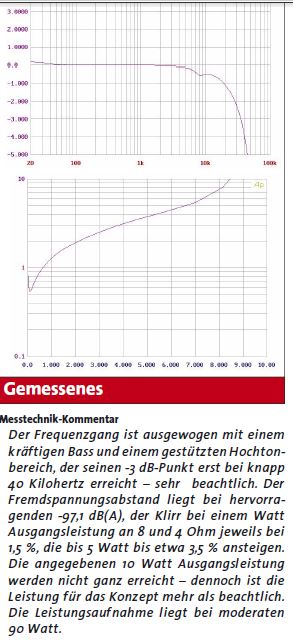

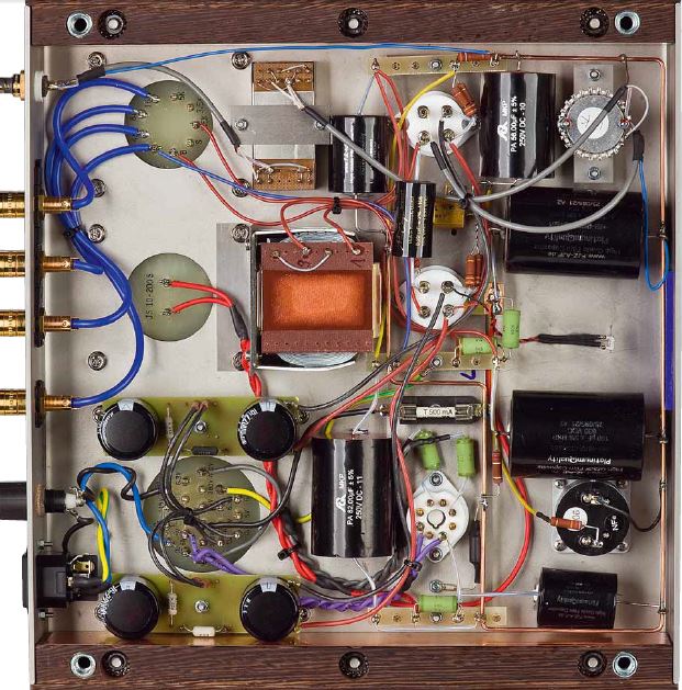

Rør fra Emission labs, EML20A mesh+ EML 300B, og EML 5U4G og de dyreste James jern( Nikkel NM)og Lundahl inngangstrafo, Håndbygget i Sveits til den nette sum av 24000 Euro...og en ytelse som dette på 8 ohm i 8 ohm utgangen tyder på et det er bedre å bruke 4 ohm utgangen, for å unngå forvrengning 1.5% ved 1 Watt!! Men slik er 300B røret ved 2k5 last og verdens mest lineære driverrør
Vis vedlegget 375064
Og hvilke kompoenter bruker så denne, en liten etterforsking viser følgende,(all priser for 2stk monoblokker ):
James 6123NM : 10k NOK inkl frakt ex moms
James Js-10-200 Choke: 2k
James 9618 Power trafo: 7k
Lundahl trafo 7901 :3k
Rør Emission Labs Mesh 20A+5U4+ 300B: 4.5k+4.5k+4.6k=13.6k
Kondesatorer SR Solen og Mundorf :3.5k
Sokler Yamamoto: 2.5k
Bias meter: 1.5k
Motstander PCB kabling, likeretter, terminaler : 2k ( anslått)
Volumkontroll : 2k (anslsått dra dyreste SMD versjon)
Sum komponenter uten chassis og arbeid= 47 kNOK.
Frakt for deler (utenomtunge trafoer som er inkludert) blir fort 2000 kr langveisfra fler steder. så da runder vi opp til 50 k for deler.
Et pent chasiss og trafo cover er dyrt ,men neppe mer en 3k pr amp( pene får for 2000 kr fra V4TC).:6000
Totalt deler 56 kNOK. legges på moms blir det 70k. sett i forhold til utsalgspris blir det en faktor på 240x0.95/7=3.3. Dvs langt mindre annen hifi som gjerne har en faktor på 1:10.
Sammenstilling tar i følge leverandør 2 uker for to stk, så det blir 80timer a 1000 kr i sveitsisk timelønn =8000 kr. eks moms. Pris fra levarandør "uten fortjeneste eller moms"=64k.
Total anlslått fortjeneste etter lønn og moms blir da ca 240kx0,95/1.25= 182.4K til selger minus (64k)=118.4k. (Firmaet er en enmannsbedrift som egenlig jobber som lærer i deltdstilling-), så selger han 5-10 i året går det nok rundt på ett vis.
Man skal lete lenge etter en forsterker med så høye komponentkostnader og så lav pris faktor/kost. Så man får på en måte valuta for pengene. Alternativet er å bygge den selv for 70k eller eller få den hos en forhandler som Oslo Hifsenter for 499 999kr.
For meg har designen såpass høy forvrengning at jeg vil avstå fra kjøp på teknisk grunnlag. Selv om jeg kan kjøpe stereo istedet for bil er det ikke nok at den er pen, håndbygget og har verdens beste rør.
