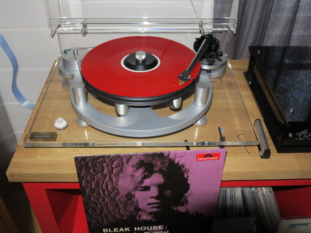

    Hmm, en tråd som har gått meg hus forbi:confused:
    Min Gyrodec med en SME V med Benz Micro Glider SL.
    For anledningen ikledd rød vinyl,en kombo spiller meget bra:)
