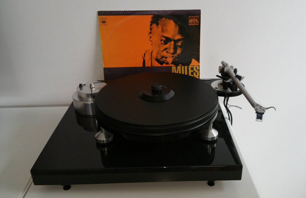

    Hei,
    da får jeg melde meg inn i klubben med denne 30 år gamle Gyrodec.
    Den har ligget nedpakket i omtrent 30 år etter at den gjorde tjeneste som overføringsledd av en platesamling til bånd. Det betyr vel at spilleren er omtrent så vidt innkjørt med ikke engang en ripe i lokket.
    tror dere at en serie I fortsatt duger i forhold til nye versjoner ?
    den låter i alle fall enormt i mine ører :)

    Ja, jeg tror den duger. Du synes jo selv den spiller flott og det er vel det som teller. Tror ellers ikke det har skjedd så voldsomt stor utvikling på Gyrodec fra du pakket den ned, i likhet med det meste annet av platespillere.
    Er den påmontert en ny Jelco SA-750, eller er det snakk om den gamle Sumiko Premier MMT?

    Takk for hyggelig tilbakemelding begge !
    K.H. Ja det er en Sumiko arm med en Empire MC 1000 Van Den Hul (montert av Van Den Hul himself da han var på besøk i Bergen)
    Mener at det er Premier MMT. Er de på høyde med Jelco SA-750 disse ?

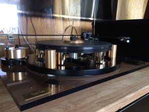

    Den var flott RDNZL , kunne godt tenkt meg en slik en i sort og "gull" slik som denne ;) :)

    Har selv samme arm på en Thorens TD126 og så vidt jeg kan bedømme spiller den fortsatt veldig bra. Ble kjøpt fra Bergen Musikk Handel rundt 1980. Den entusiastiske selgeren (husker ikke lenger navnet) sa for øvrig at jeg bare kunne ta med meg daværende arm Audiocraft AC300MkII ut på fjorden og droppe den på dypt vann, så mye dårligere var den enn Premier MMT. I ettertid har jeg nok forstått bedre, men Audiocraft ble i alle fall solgt, til fordel for Premier. Dette tror jeg må være et av mine beste hifi-kjøp. Aldri noe krøll med den inntil armliften nylig måtte skiftes. Jeg har også Jelco SA750 D og E og tror ærlig talt ikke Premier MMT står noe tilbake for disse. Egentlig er de veldig like å se på også. Eneste forskjell er vel utformingen av motvektsloddet. Premier MMT er laget av samme firma som Jelco og er vel også lik Jelco SA370. Uansett; mitt klare råd er å beholde armen, med mindre du ønsker å satse på noe bedre - og vesentlig dyrere.

    takk for nyttig informasjon K.H., og eller hyggelige kommentarer fra dere andre.
    ja, med så pass lydkvalitet som denne komboen serverer, tenker jeg å beholde oppsettet som det er.
    Litt usikker på om armen hadde demping (om jeg skulle teste ut annen pickup med lavere compliance),
    men skal sjekke vinyl engine og se etter instruksjoner til armen
    Da blir det å hente frem det sorte gullet og nyte musikk :)

    Disse har mulighet for demping, men har aldri sett noe behov for å prøve dette.

    Kan scanne og sende original manual og tegning til Sumiko MMT til deg RDNZL hvis interesse :)

    Den virker lik ut :)
    Sumiko Premier MMT dette og hadde disse demping Jan_I ?
    EDIT :
    Så ikke de forrige poster Jan_I
    Flott !
    tusen takk for servicen. Det verdsettes høyt :-D
