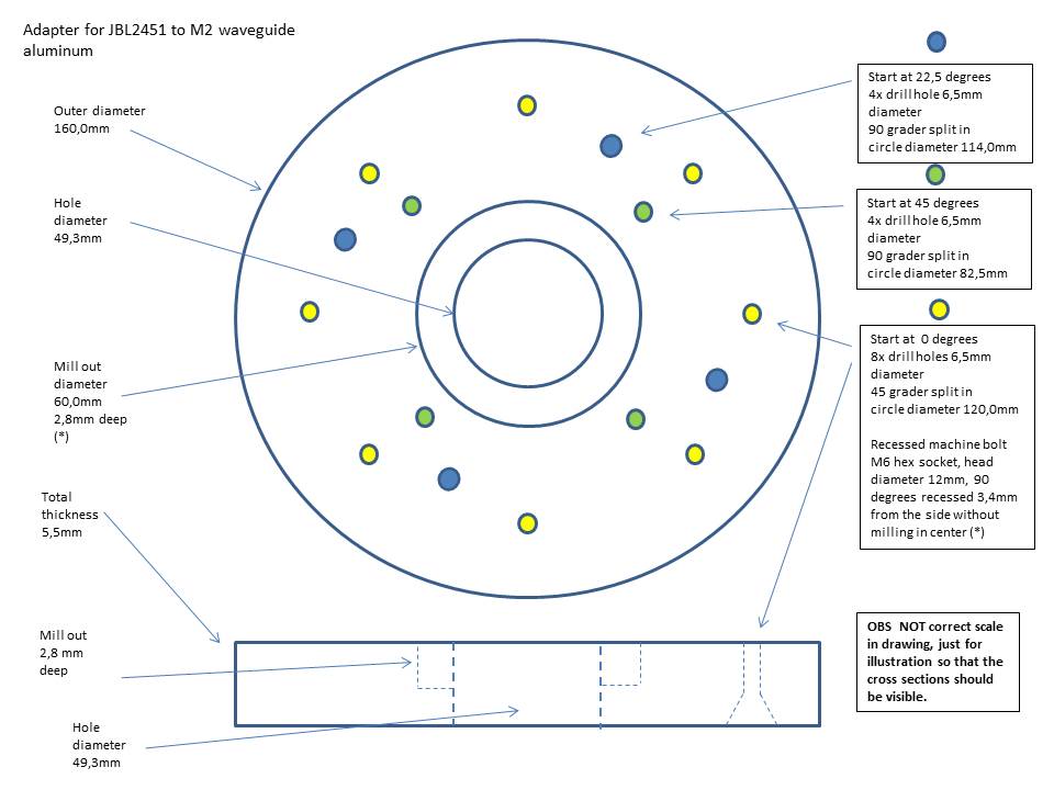

    Når en ser etter alternative drivere til M2 er det greit å vite at boltesirkelen på flensen er 82,5mm. D2430k (d2), 2435hpl, 2450sl, 476be/mg og 2453 har denne diameteren. 2447 og 2451 som også har 1.5" hornhals har en boltesirkel på 114mm og passer ikke på den orginale flensen uten modifikasjoner.
    Hva med evt overganger? Vil en da kanskje få lengre hals som gir større komprimering.....

    tenker du på overgang fra 2" til 1,5" exit? Med alle driverene over er det kun ny boltesirkel som må borres opp.
    oks81
    29.10.2012
    12.849
    11.429
    Hjemme
    Ja, noe i den duren. Da kan en kjøre f.eks 2446 på M2.
    Men om dette er en farbar vei har jeg ikke peiling på, er jo noen fallgroper...
    Så skal jeg heller ikke hinte til Hornlyd om at jeg har et par slike overganger på loftet om han vil bore opp og teste.......... :)

    2450sl har samme boltsirkel som D2, altså ingen boring.
    2451 har en ukurant stor boltsirkel.

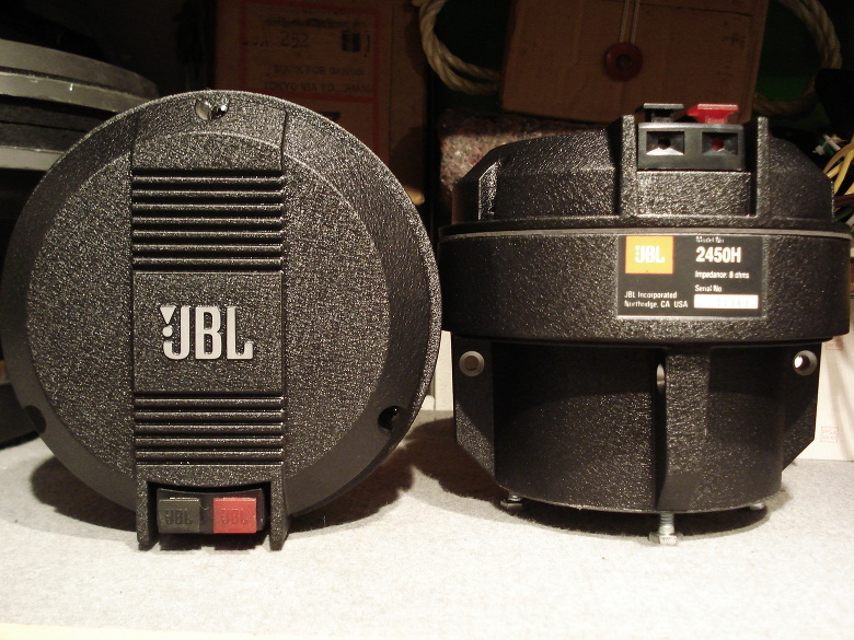

    8.413
    Noen tips om hvor man får tak i 2450SL? Send meg gjerne PM
    JoHoo
    20.02.2013
    4.243
    4.167
    2450sl, 2451 og 2452 er tilnærmet identiske så vidt jeg vet, med unntak av boltesirkelen på 2451 som er 114mm, så det gir flere muligheter. Custom flensen som vår mann på audioheritage produserer er også boret for 114mm.

    Kan vel også få tak i noen 2450H og skifte ut membraner med D8R2450SL, da blir det vel en 2450SL.
    JoHoo
    20.02.2013
    4.243
    4.167
    Nei, 2450H har en snute og er 2"
    Trodde du hadde pugget din JBL ;)

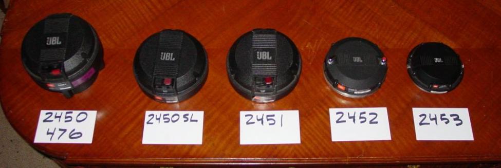

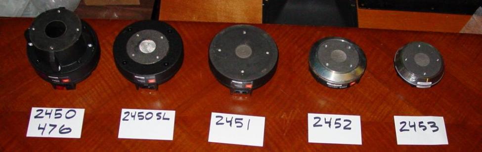

    Genialt! Pröver å summere noe jeg har snappet opp
    2450sl og 2451 har lik magnetstruktur og faseplugg men 2451 avviker fra 2450sl med 114mm boltesirkel og noe flatere baklokk.
    2452 og 2453 har lik boltesirkel som 2450sl men annerledes magnetstruktur (men samme magnetkraft som 2450sl) og kortere faseplugg (22mm vs 33mm)
    2453 har en noe annerledes fasepluggstruktur enn de foregående modellene. En annen stor forskjell er at membran er montert i baklokk, og kan ikke byttes ut med andre 4" membraner (så vidt jeg vet)
    Oen, kjenner du flere detaljer på forskjeller innen 245x serien?
    JoHoo
    20.02.2013
    4.243
    4.167
    Poenget mitt er så enkelt at en kan antageligvis velge trygt blandt alle 245x driverene hvis en önsker en god 1.5" til horn ala M2. De er alle egnet, og opplevde lydmessige forskjeller er (antatt!) marginale. Det er bare praktiske faktorer som boltesirkel og membran en bör vurdere.

    Hva er ytre diameter på aluflensen som står mellom horn og driver?
    Det jeg har hørt fra andre som har testet er at 2447, 2450SL og 2451 er tilnærmet identiske men at 2452 låter noe annerledes og 2453 ganske annerledes og bortimot en helt annen sak. Hvorvidt dette stemmer vet jeg ikke, men "alle" som har prøvd anbefaler 2450/2451. Selv har jeg også litt trua 2452 men 2453 ville jeg kanskje holdt meg unna. Har selv kun brukt 2447 og 2451 av 1,5" driverne men det er kun pga det er det jeg har hatt tilgjengelig.
    Tror du finner svaret her;
    JBL Master Reference Monitor
    eller her;
    Compact monitor
    Thnx! :)
    leselese..
    Joda, fant det her:
    Compact monitor
    "The larger bold circle of the 2451 is almost as bid as the mount circle on the horn"
    Da kan en montere 2451 også om en er litt flink å presisjonsbore nye hull i alu flensen. Men må vel da også frese ut i hornet fortsatt for montere bolter for feste driver.

    avkappede gjengestag i driveren er gull om det er trangt å få inn bolter
    så er det bare å legge på stoppskiver og muttere
