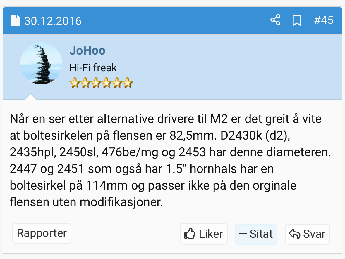

avkappede gjengestag i driveren er gull om det er trangt å få inn bolterThnx!Tror du finner svaret her;Hva er ytre diameter på aluflensen som står mellom horn og driver?

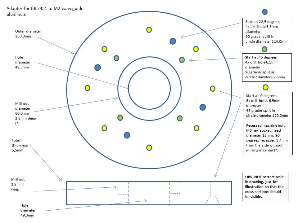

"The larger bold circle of the 2451 is almost as bid as the mount circle on the horn"

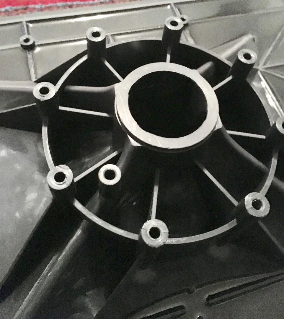

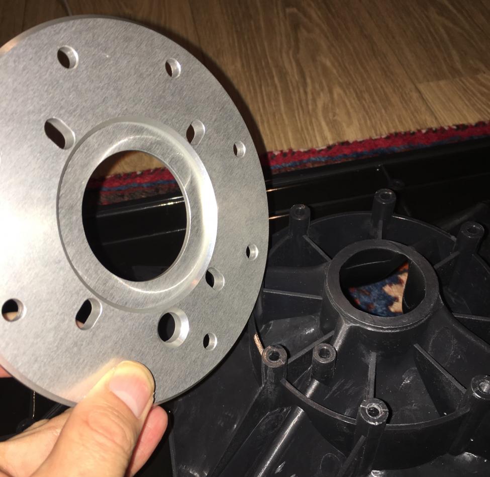

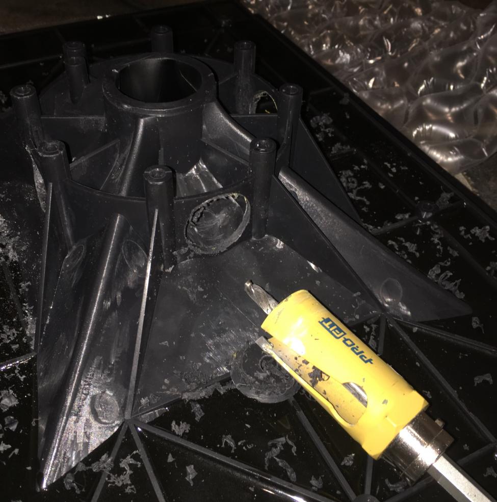

Da kan en montere 2451 også om en er litt flink å presisjonsbore nye hull i alu flensen. Men må vel da også frese ut i hornet fortsatt for montere bolter for feste driver.
så er det bare å legge på stoppskiver og muttere
Aha - (gremmes) - takk for tipset, LMC. Montering av driver på 200t var et h....
