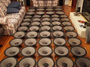

    Og hvis en ser øverst i bilde, så ser dere høyttalers som ikke klarer og romme en 15" engang.... 2 par med noe som antageligvis er apekister med 6,5"

    SLOB kandidat med 12 x 18 og 28x 15 !

    ja så ikke at det plutselig var fem i raden......

    White men can't dunk. Eller fritt oversatt; bankfolk kan ikke telle! Er det over 10 så må de av med sokkene:rolleyes:
    57.672
    111.653
    40 stk. 15" er akkurat nok til 4 x SLOBS og de resterende 18" blir en bra senterkanal... Glimrende 5.1 oppsett.
