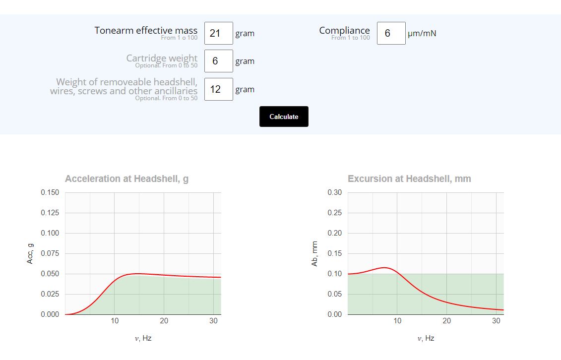

    Ang det med armvekt kontra compliance så bruker jeg denne siden som referanse.
    Cartridge Resonance Evaluator - Vinyl Engine
    Ganske lett å se om man er innafor mtp resonansfekvens.
    Som HasseBasse sier så bruker som oftest japanerne å oppgi Compliace for 100Hz mens resten bruer 10 Hz som ref.
    Men er ikke vanskeligere enn at man dobler verdien på for de japanske :)
    Jeg ville heller ha brukt denne, fra Korf Audio. Den fra Vinyl Engine (og hundre andre plasser) er basert på eldgamle beregninger fra en tid da materialene i bruk var ganske annerledes enn i dag, mens Korfs kalkulator er basert på målinger gjort over de siste par-tre år. Den passer også veldig mye bedre med mine praktiske erfaringer enn den gamle.
    Takk for tips!

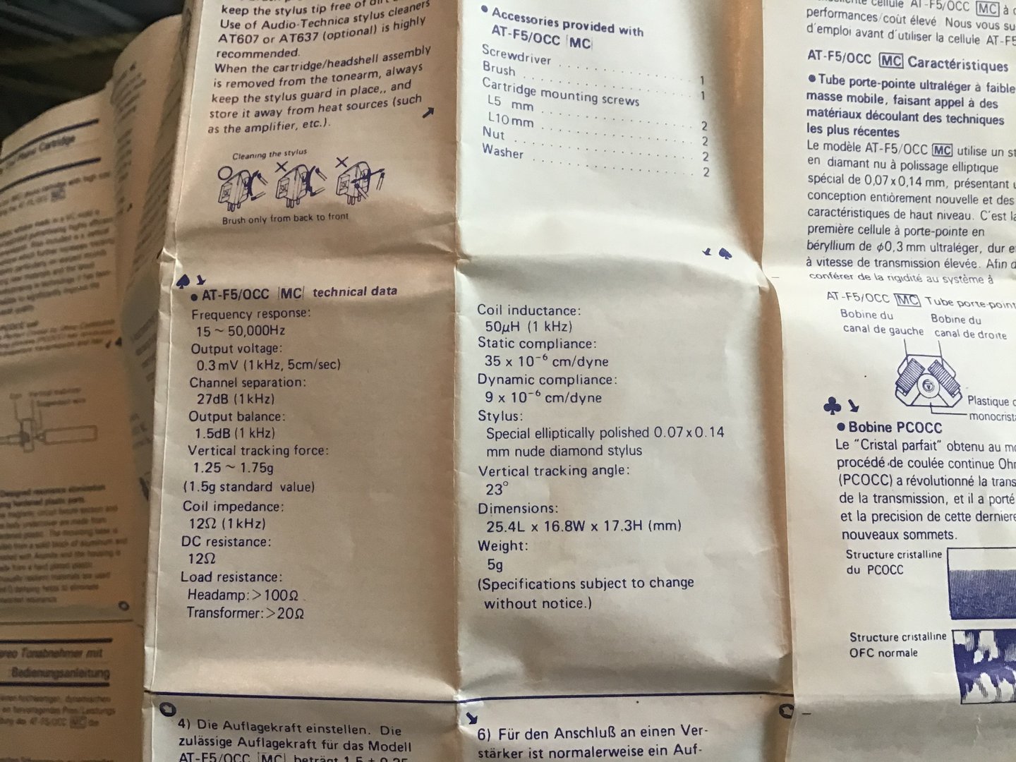

    Jeg har som nevnt på PM også en AT-F5/OCC.
    Den er ikke stiv, men jeg kjenner ikke armen din særlig godt. Enkel å sende om du er interessert.

    Godt å registrere at det er liv :) .
    Mht armen, så ser jeg den er oppgitt med hele 21gr i effektiv masse. Vet du om det er med, eller uten headshell?
    Jeg la inn verdiene som du ser på bildet under nå som jeg så specs. Her må dere bare si til dersom jeg har bommet på input om compliance. Headshell la jeg til 1 gram for monteringsskruer. Men hvis jeg leser denne rett er vel denne pu litt i grenseland for om den vil funke på min ATP 12-T arm.
    Takk, ptb!
    Jeg mener det er uten headshell. Specs sier at den tar pu'er som er fra 3-23g.

    For pickupen jeg viser til så ville jeg lagt inn verdien 17-18. Verdiene satt opp på papiret over er statisk og dynamisk, og da trolig dynamisk ved 100 hz mens formelen vel tar utgangspunkt i 10 hz.
    Du er i grenseland med denne, om du får et lett headshell.

    En pickup (AT-F5) med anbefalet nåletryk på 1,25 - 1,75 gram vil ha´ det rigtigt dårligt i den armen :)

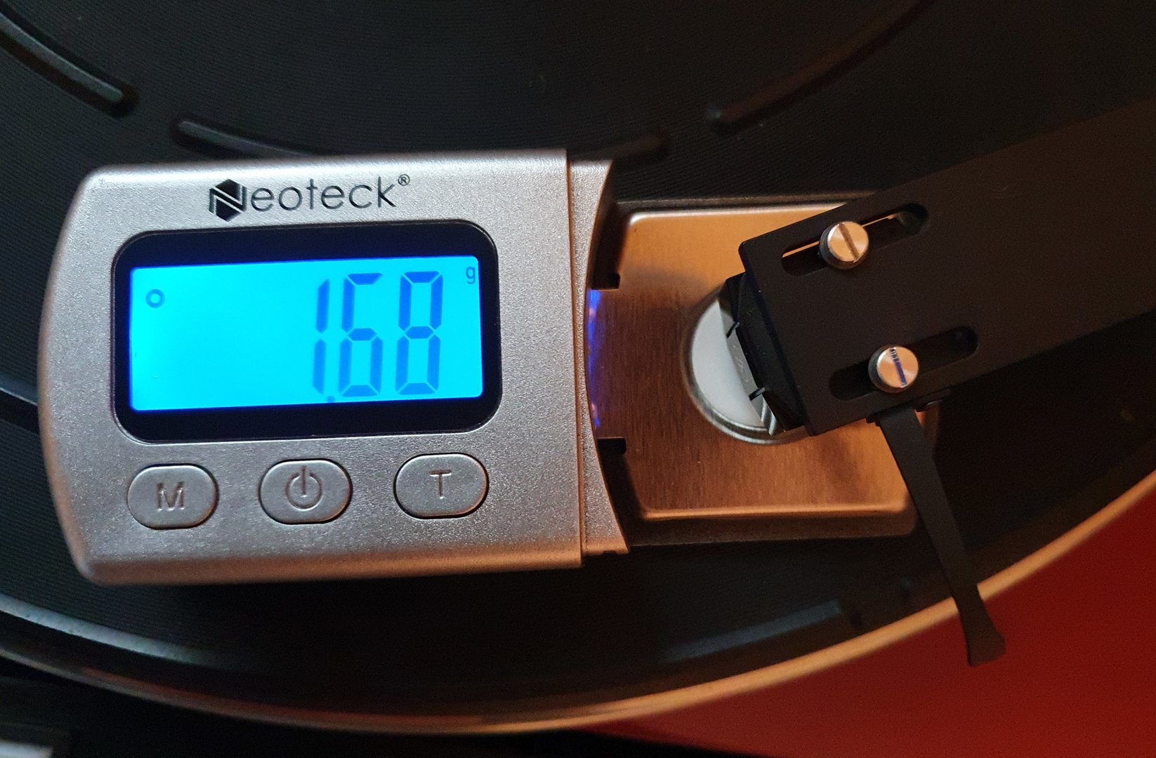

    Jeg kjøpte en gang i verden en rimelig vekt, som jeg nå ser at er helt ute på tur. Kalibrerte og testet den da jeg vet at stifttrykket er satt til faktiske 2.0 g.
    Så her må det nok kjøpes noe som kan stoles litt mer på.
    Noen som har gode forslag? OK, jeg kjipet ut på prisen sist jeg kjøpte (og får igjen for det nå dessverre), men synes likevel ikke at dette trenger å være så kostbart.
    Ser det ligger en på hifiklubben fra Projekt, men 800 kr for en vekt. Litt mye? https://www.hifiklubben.no/pro-ject-measure-it-platespillertilbehoer/prjmeasureit/

    Vekten er korrekt men den bygger for høyt. Har samme type som deg og typen under. Har ikke helt klart å vri hjernen min rundt dette. Men lagde en forhøyning på vekten under og så trykket sank. Konkludert med at den som er tettest på tallerkenen er den jeg skal følge, altså den på bildet.

    Helt sant at skålen til vekter av typen i linken til Hifi-girl77 ligger vel høyt, men bruker man en platematte i normal tykkelse og tar denne av først så har man riktig høyde. Ellers fører det lille avviket i høyde kun til et svært lite avvik i målt vekt. Type 0.05g eller så her hos meg.
    Vekten i linken er ellers identisk med vekter man finner i tusentall i allverdens elektronikkbutikker til en brøkdel av prisen. F.eks her. Det samme gjelder alle andre vekter jeg så langt har sett i salg med div. HiFi-logoer, inkludert den fra Jelco - de er alle drittbillige kinaproduserte vekter hvis eneste merverdi er logoen.
    Jeg kjøpte min egen (lik den i linken min) for en femtilapp for 6-8 år siden og den har målt helt nøyaktig siden. Sjekker den med ujevne mellomrom ved hjelp av et sett sovjetiske referansevekter jeg også plukket opp for en slikk og ingenting og den har alltid vist 100% nøyaktig uten noe som helst avvik. Ergo ser jeg lite poeng i å bruke mer penger bare for å få noe med en fancy logo.

    Da er det definitivt noe galt et sted. Har aldri sett avvik i den størrelsen og det stemmer heller ikke med teorien i forhold til slags avvik man skal få i målt vekt med små forskjeller i høyde. Har ikke noen link dessverre, men jeg leste meg opp på dette for en del år tilbake. Forlengst glemt nå selvsagt.
