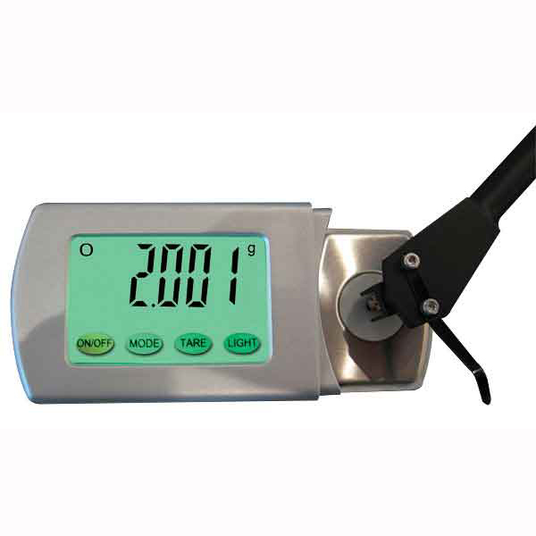

    Det er vel mulig, men jeg har brukt denne vekten på tre eller fire (litt usikker...) armer, med akkurat det samme bittelille høyde-avviket på alle. Ikke vet jeg hva forskjellen mellom våre oppsett kan være.....
    HasseBasse
    29.10.2016
    9.660
    25.245
    Hjortshøj, Danmark.
    Oplevede lidt det samme med min (piss-billige) version af samme vegten (7$, købte 5 stk. og de er alle helt ens), og er kommet til den konklusjon efter
    gennemgribende testing, at armens kontravegt flytter sig litegrann med tiden efter intenst bruk (arm inn og ut af holder
    hver dag i noen måneder). Ved test med referencevegt er den 100% nøjagtig.
    Justerte til 1.45 gram i november engang, og checkede for en lille måned siden, da jeg syntes at kunne spore svag forvrengning,
    og da var nålerykket 1,06 gram.
    Så på de armene, hvor det ikke går an at låse kontravegt med pinolskrue, kan jeg kun anbefale at teste nåletrykk med jevne
    mellemrom :).
    Anden ting som jeg har detektert er, at batterilevetiden er kort på disse, specielt med de medfølgende batterierne, og at de ikke viser det samme,
    når batteriet er nytt kontra når
    batteriet "synger på sidste vers". Så det kan anbefales at bruge kalibreringsfunktionen på vegten med jevne mellemrom også. Om det
    indikeres en lille rund cirkel i øverste venstre hjørne av displayet, er det en indikasion af, at vegten skal kalibreres.

    Om vekter er billige eller dyre, så må de kalibreres med et lodd eller flere. Hvis de er mye ute av kurs, er det en god ide å skifte batteri.
    I Hifiverdenen er det vanlig å kjøpe inn noe skikkelig billig, klistre på et eksotisk merke og multiplisere prisen med et fantasitall.
    Derfor er det eneste som duger å kalibrere selv, med lodd som du stoler på. Kan gjerne gå til din lokale gullsmed og få veid loddet; hen har ikke råd til å ha gal vekt!

    Som andre har nevnt mht denne vekten. Du kan sjekke at kalibreringsvekten som følger med veier det den er oppgitt til. Ved måleavvik - sjekk/bytt batteri i vekten. I et vanlig tørrbatteri så synker spenningen mye når det begynner å bli tomt. Det vil kunne gi avvik i avlesning.
    Mht de 2 versjonene - magnetisk/ikke magnetisk plate. De "lærde" strides om dette i praksis betyr noe. Ja, senker man en MC pickup ned mot platen ser man at vekten reagerer. Men, når nålen står på trykkpunktet - vil da kreftene jobbe mot hverandre og "utlikne" dette?

    Den du linker til JMM ser jo neste identisk ut til den jeg allerede har. Jeg skal ta av matten og se om det går bedre da.

    Litt av årsaken til at jeg er skeptisk til min vekt (som helt sikkert er en kopi av en kopi av en kopi av en kopi :geek:) er at jeg også tidligere har registrert litt avvik. Ut ifra det jeg leser fra bl.a. JMM er at erfaring tilsier at det ikke nødvendigvis blir bedre av å bytte den heller. Så vi starter med bytte av batteri og ta av matten for å se hva som skjer da. Takk for god tilbakemelding, ptb. Som alltid!

    Etter å ha testet diverse brevvekter og OEM kinamikk opp gjennom må jeg si at denne typen har vist seg å være den mest pålitelig. Min fulgte den siste Jelco armen. Koster litt, men er virkelig noe annet en disse kinaklonene med møbelknott.

    Jeg ser poenget deres gutter mtp kinamikk kontra "kvalitetsprodukter" made in Italy eller hvor det nå måtte være.
    Jeg for min del fjernet matten, og jommen viste vekten riktig. Så jeg tenker at inntil videre har min kopi av kopi av kopi av en kopi vekt fått en sjanse til her i heimen. :)
