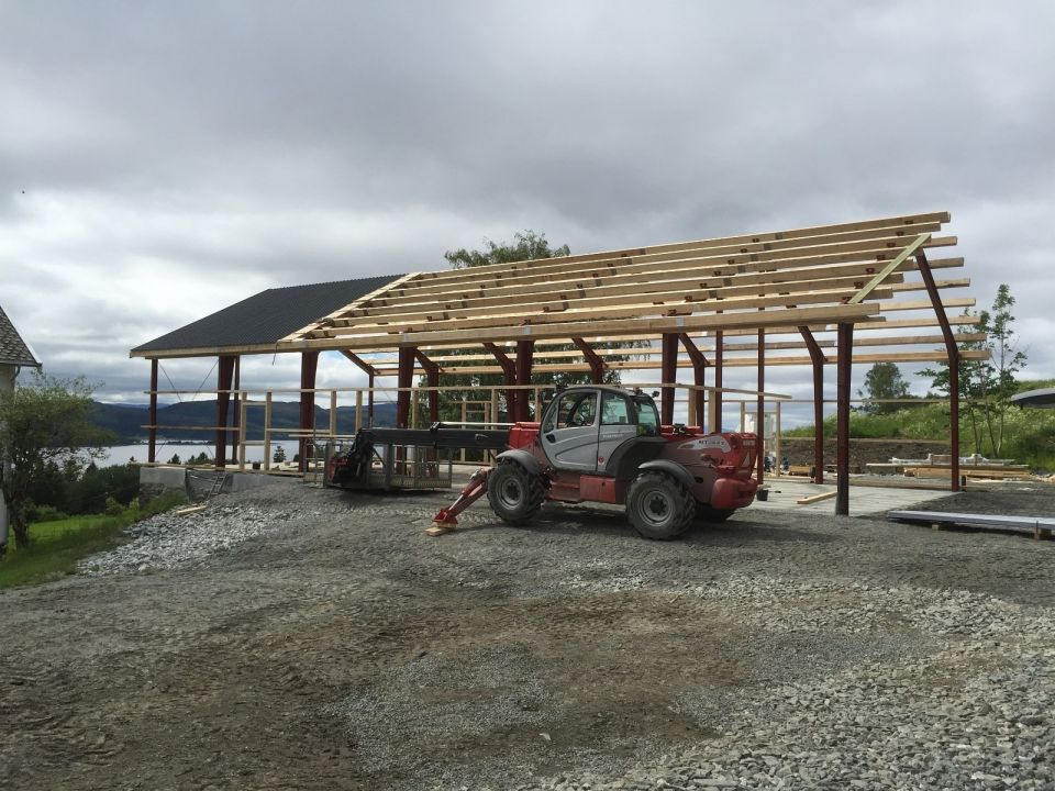

    blir 10*12 til 16 meter og takhøyde på 3,5 meter..rom inni rommet her da..spaltevegger/tak osv bilde er fra leverandøren av stålbjelker osv..
    Høyttalerene fra tannlegen i Bergen er solgt/byttet...synd,men de var alt for store her...
    JK
    18.02.2002
    2.781
    1.145
    Dårlig med lytterom her men snart så er det muligheter;)
    Vis vedlegget 382376
    Dette blir bra!
    sense
    06.02.2006
    680
    357
    Rørvik i Nord-Trøndelag
    Blir jo garasje og hobbyrom/verksted og mancave i enden..prøve og utnytte kvaderatene mest mulig.. tomten er nå flatt 86 mål da... ingen naboer og egen trafo på bruket:)
