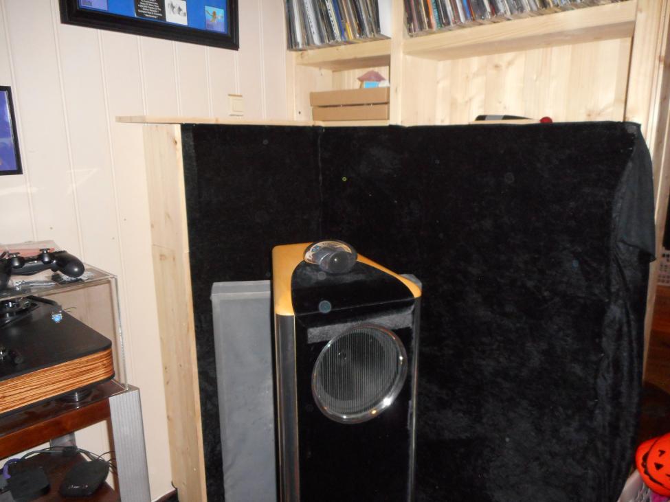

    Da er det meste handlet inn og imorgen går startskuddet på prosjekt lydtemming av rommet :)
    blir 20 cm på sidevegger og frontvegg bak høytalerne, blir det for mye demping blir det 10 cm luft og 10 cm rockwool
    molton er bestillt inn og kona sa ja til å sy de når de kommer
    når det gjelder hjørnene så skal øra få bestemme om det er nok etter plater er på plass, hvis ikke blir det test av bass feller i hjørnene foran
    ellers så blir det å handle inn noen absorberende plater som skal på en ramme sammen med rockwool , den skal på plass rett bak lytteposisjon, og bak molton, det burde gjøre litt med de vanskelige forholdene bak håper jeg
    alt i alt ikke så mye å handle inn så spennende å se hva disse kronene kan gi ytelses messig, og gir det mersmak så får man hive seg på målebølgen etterhvert :)

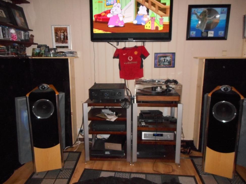

    dette er da foreløpig resultat utseende messig, skal ut å handle beis og maling nå snart, testet ørlite grann igår med å sette de gamle platene mine i hjørnet bak ht, tillegg til det nye, er der jeg har planer om å sette bass traps, ihvertfall teste ut med det
    foreløpig kan jeg ikke si veldig mye om lydforskjeller , annet enn at rommet har roet seg(les bass/mellomtone) og jeg definetivt tror det er ett skritt i riktig retning
    føler at jeg kan uttale meg mer når Molton kommer på plass bak, som egentlig er det største problemområdet i stua imo
    kjøpte fra avshop og bestillte denne typen her
    AVshop.no / Gerriets Scenemolton R55 B=300cm 300g/m² Bomull B1 lys grå pr. m
    når det gjelder målinger så vet jeg ikke hvor praktisk det er gjennomførbart i ett rom hvor det er såpass mye ting som flyttes på, sofaputer, pledd, bord osv

    Slik ser det ut hos meg nå.

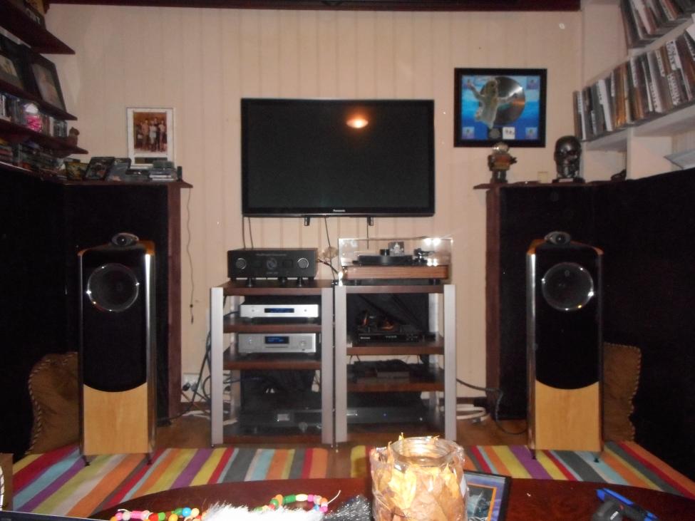

    Da er steg to unnagjort, nemmelig beis og oppkobling av utstyret igjen :)
    imo en mer harmonisk lyttekrok nå :)skal rydde videre i kabelsalat etterhvert som øvrige tiltak er ferdig,

    Fruen ble fornøyd og jeg er snart fornøyd jeg også :)
    synes jeg har fått en åpnere lyd, og bass er dempet, eller rettere sagt rommets påvirkning av bassen
    så tror tiltakene har hatt sine bonuser sålangt, venter forsatt på Molton gardiner, gjort det hele uken, men avshop

    Da er Molton gardiner på vei opp, foreløpig inntrykk er at det ble mer 3d i toppen av lydbildet, mer ro og ikke minst mer distinkte lyder med mer kropp,og mer utklinging, vanskelig å finne rette ord men skitt au, uansett så virker det hele positivt ihvertfall
    neste skritt da er vel å lytte mer musikk og se om det er ett par andre små ting jeg kan prøve
    men er nok ikke langt unna det jeg kan få til i stua nå akustisk sett

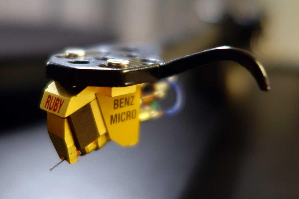

    Fallt for fristelsen til å slå til på en slik pu :) har skaffet meg 3 headshell til Jelco armen også så utover vinteren blir det å kose seg innimellom med tre ganske ulike pu
