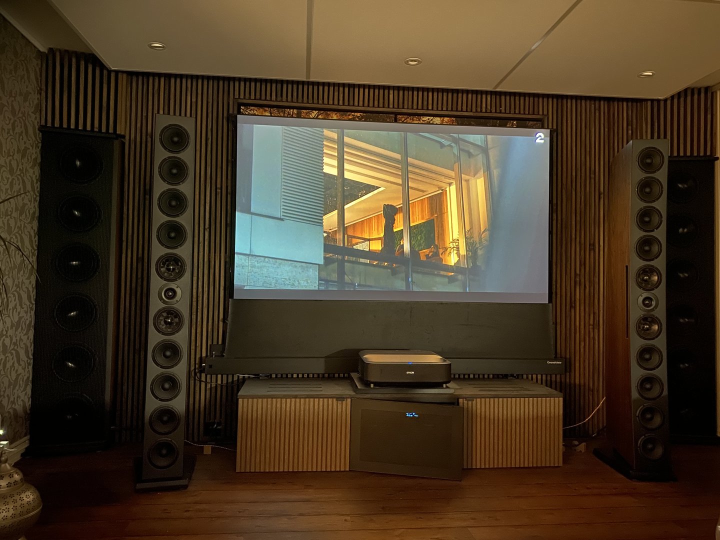

Jonas Stueanlegg "Lyd er for alle" Musikk i 2 stuer

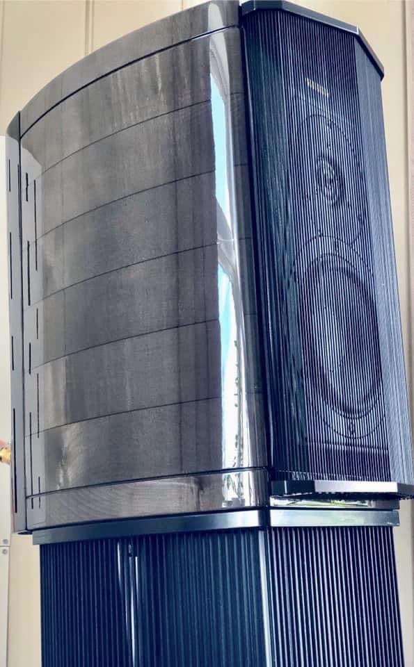

    Hei, her ser man hvordan Sf Guarneri Memento’s sine løsning på strikker. Mye mindre format self men de har en plast bøyle oppe og nede. Disse har to tapper på hver ytterkant som klemmes inn i to hull i treverket.
    Kan derfor tas av og på.

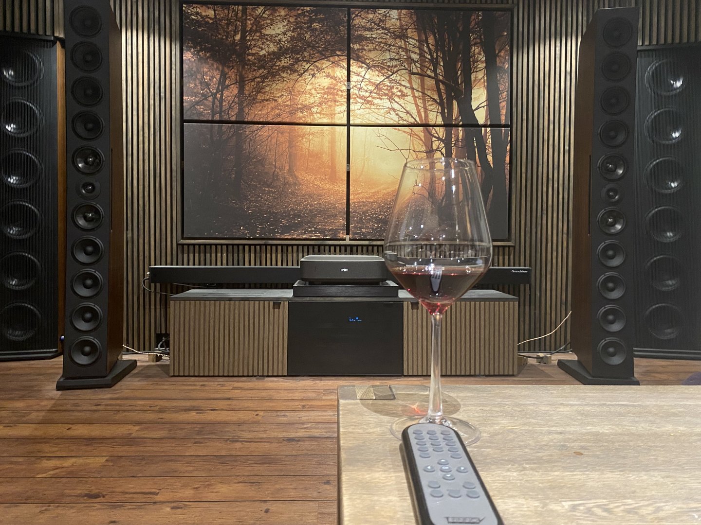

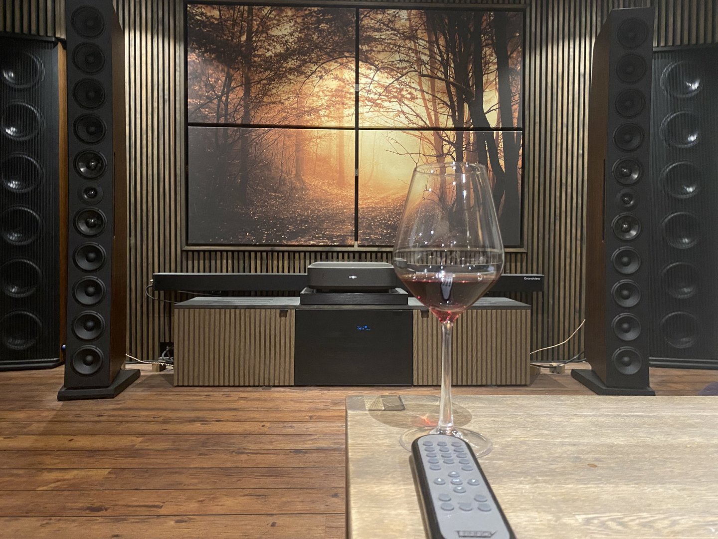

    Rødvinsglasset fylt opp og klar for helg☺
    Fikk startet på det nye albumet til PJ før kona insisterte på «fredagsfilmen».
    Var fint å høre nye sanger fra PJ igjen. Likte godt det lille jeg fikk startet på av albumet🤟

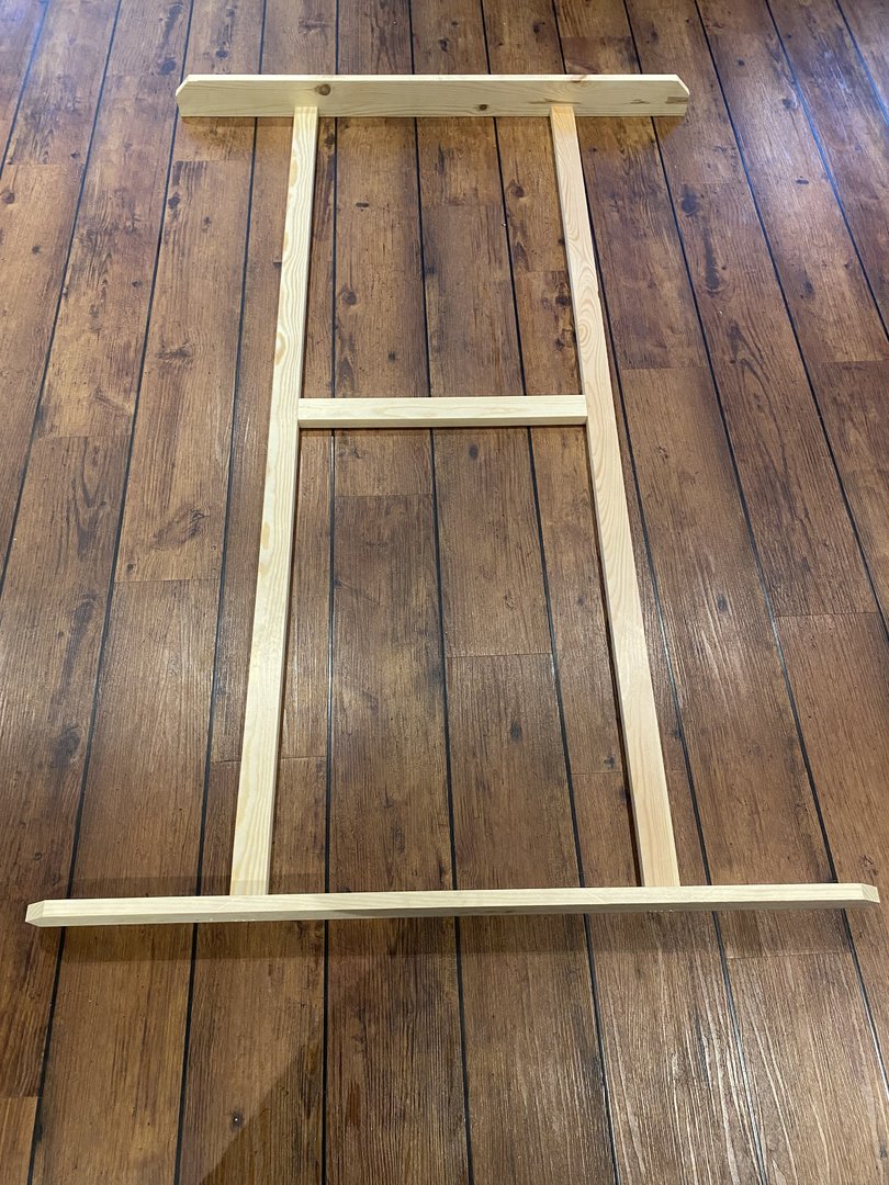

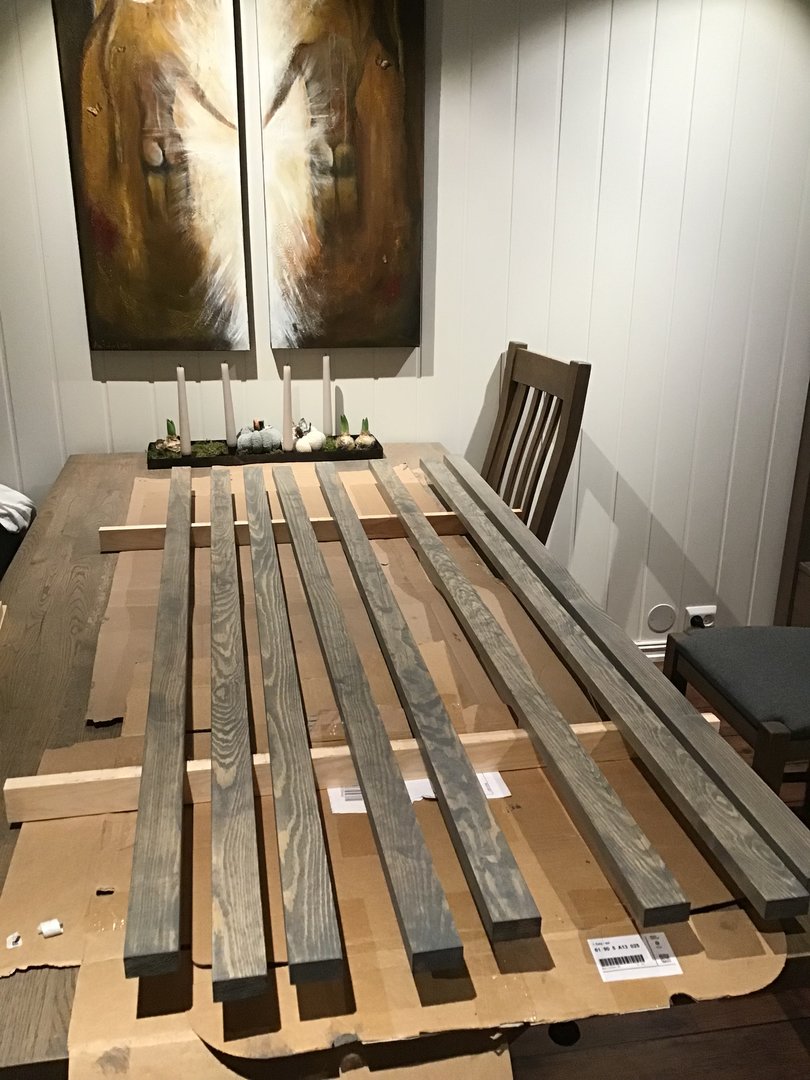

    Den spede start på prosjekt førsterefleksjon sidevegger i stua.
    Etter halvt år med modning av frua har jeg GO på første veggen.
    Denne veggen har en reol kona sier skal stå der «punktum».
    Planen er å lage modul med 1m bredde som går fra denne og opp til tak. Bruker samme dempeplater (Glava) som i taket på hele flaten.3cm luft bak. Har rester av tykk molton jeg trekker hele modul med.Samt kommer i tillegg ett 5cm trykt lerretsbilde trykt på tilsvarende plate på 70x90cm. Spiler på modulen rundt bildet. Litt som front vegg i stua.
    Riktig god helg!

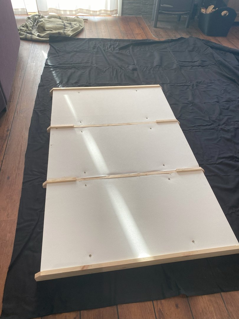

    Da avsluttes "arbeidsdagen" med en velfortjent øl og legger spennende nyutgivelser i Qobuz i spillekø.
    Når man deler slike plater kommer man rett inn i Glassulla. Brukte Spraylim (var det eneste vettuge jeg hadde i bua) på kuttflater, så slipper man støvet.
    Da blir det å trekke de i Molton i morgen og vente på bildet kommer i posten fra GIK i løpet av 14-dager.

    Modulen kledd og ende spilene skrudd på.
    Behandlet første del av spilene og da får det stå slik til bildet kommer.
