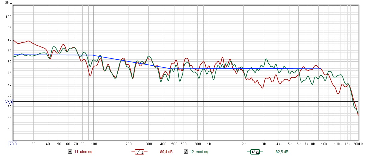

    Det får jeg til, men det er heller det å designe filteret. Man bruker vel denne "house curve" og der er det ikke mange muligheter for å lage flere steg (hvis det gir mening)
    Dr_BASS
    18.12.2013
    5.730
    2.359
    Rælingen
    Får liksom bare en rett linje, ikke rett, skrå, rett som du har tegnet
    SigbergAudio
    03.08.2005
    3.578
    8.073
    Østlandet
    Du må skrive inn noe i den LF Rise Slope, f.eks 0,5 eller 1, det styrer hvor mye den stiger. Også setter du "Rise end" til 100hz.
    HF Fall trenger du ikke, så der kan du sette 0dB i HF Fall Slope.
    SigbergAudio
    03.08.2005
    3.578
    8.073
    Østlandet
    Gidder du prøve å endre Y-aksen til 45-105 og x-aksen til 20-20,000hz? Gjøres med limit-knappen oppe til høyre.
    SigbergAudio
    03.08.2005
    3.578
    8.073
    Østlandet
    Ellers ser det såpass ryddig ut oppover at jeg ville nok droppet alle EQ-punkter over 400hz.

    Grønn er med eq hele veien rød er uten noe eq
    Uten eq har jeg jo en dal fra 1500hz til 6500hz, mens med eq har jeg dal fra 6000hz til 11000hz

    @Dr_BASS Såpass langt opp i frekvens hører du i stor grad "gjennom rommet", og de bølgene og dalene du ser er trolig konsekvenser av refleksjoner i rommet, ikke høyttalernes respons (hvilke høyttalere har du?), og bør derfor ikke korrigeres. Så jeg foreslår at du ikke korrigerer over 4-500hz.
    Ser jo ikke så galt ut nå. Hvordan synes du det låter nå da? Du kan jo evt teste å slå av korreksjon over 400hz som nevnt og se hva du synes låter best.
    Vis vedlegget 821721
    Låter egentlig bra både med og uten eq, men ble jo litt skarpere med eq. Prøver med eq kun till 400hz nå
    Har b&w 802d og b&w asw 855 subber (15")

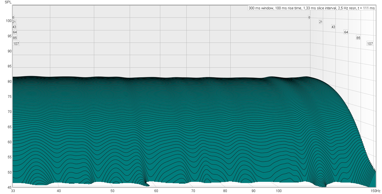

    Tipper det sitter som en kule hos deg :) Jeg bare er litt nyskjerrig på tolkingen folk gjør av bass.
    Måling :
    0-250hz og nedre mellomtone fra 250-500hz. Jeg tenker at mange har for lite energi i begge disse områdene.
    Kan fort bli for mye der også , knivsegg .
    Få kontroll på farging av lyden som kommer av lavere frekvenser i første omgang.
    Men det er jo litt smak og behag.
    Jeg har 6 forskjellige presets som endres med et klikk på kontrollen, dersom behovet for mer bass skulle melde seg.
    Hvordan folk opplever lyden, kan tidvis være veldig forskjellig. Noen tar helt av og snakker om den gode smekken, mens jeg trodde høyttaleren bare hadde en diskant... ;)
