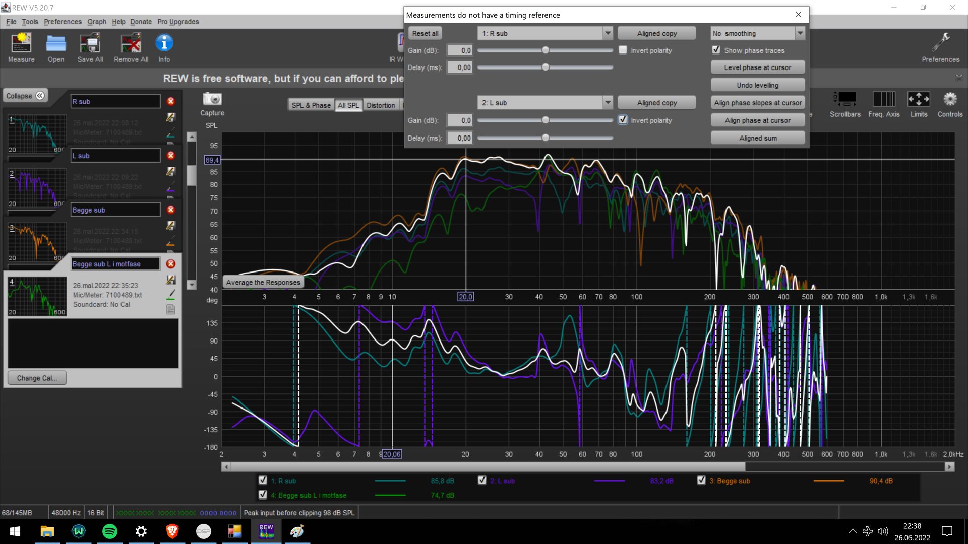

    Når jeg tester alignment tool i rew så får jeg best resultat dersom den ene subben er inverted, noe jeg antar er motfase. Er det å anbefale å ha en i motfase, vil ikke det høres veldig rart ut? Begge subbene står pt foran meg og helt inntil hhv høyre og venstre høyttaler

    Det funka ikke, i rew alignment tool får jeg bedre (kalkulerte) resultater dersom jeg setter den ene i motfase, men i virkeligheten er det helt motsatt.

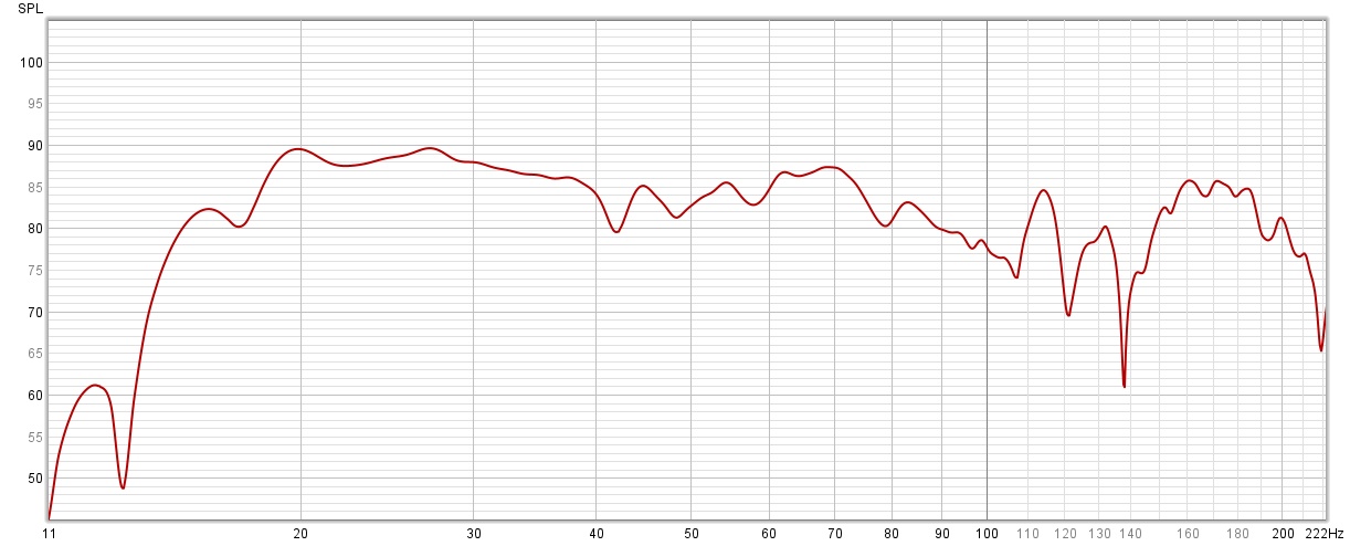

    Trykk på "Limits" og sett frekvens fra 10-200hz og dB fra 45 til 105 og vis en og en graf så er det litt lettere å se ....
    MarkusH
    Ser da ikke så ille ut det, litt rufsete over 100hz, men det har kanskje med volum mellom subber og fronter å gjøre?

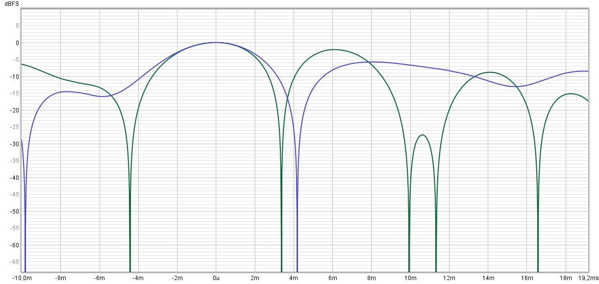

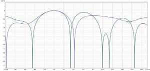

    Hjalp endel å sette delay på høyttalerne, virker som de spiller mere i takt med subbene nå. Har blitt endel bedre så langt.
    Vedlagt måling er med begge høyttalere og subber.

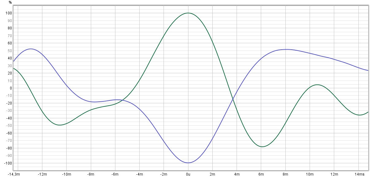

    Siden alignment tool ikke helt fungerte som du forventet bør du også sjekke at polariteten faktisk er positiv på begge subbene. Det er faktisk ikke uvanlig med en feilkobling der... Det gjør du ved å gå inn på "overlays" og velge "impulse response". Da skal begge subbene starte med en positiv puls.
    Her ser du to av mine subber, som viser at begge samme (positive) polaritet. Av dette plottet kan du dessuten se at den ene subben er omtrent 1ms forsinket sammenliknet med den andre, med acoustic timing referanse. Jeg bruker dette aktivt sammen med alignment tool (som også tar høyde for fasen).
    Vis vedlegget 821247

    Ser jeg ikek hadde valgt %, men ser fortsatt rart ut, gjør det ikke?

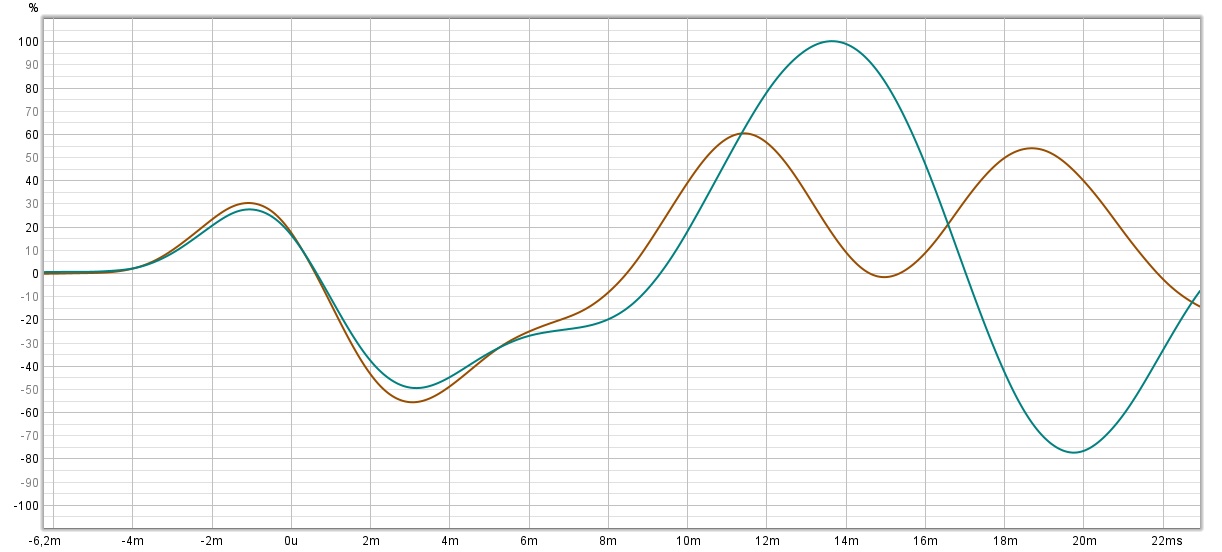

    Har du brukt timing reference? I så fall er subbene dine altfor tidlig ift referansen. Men kan du skrolle grafen til venstre? Må se starten ;-)
    Nå er jeg usikker på hva du mener, men det virker som om de ikke starter likt, men det kan vel være målingen?
    erk
    16.01.2015
    2.079
    4.189
    Tårnåsen
    Nå er jeg usikker på hva du mener, men det virker som om de ikke starter likt, men det kan vel være målingen? Vis vedlegget 821264
    Ja her ser du at den ene subben (den blå) starter LEEENGE før den grønne, men at de har lik (og positiv) polaritet. Her må du tidsjustere subbene i forhold til timing reference først, før du finjusterer med alignment tool.

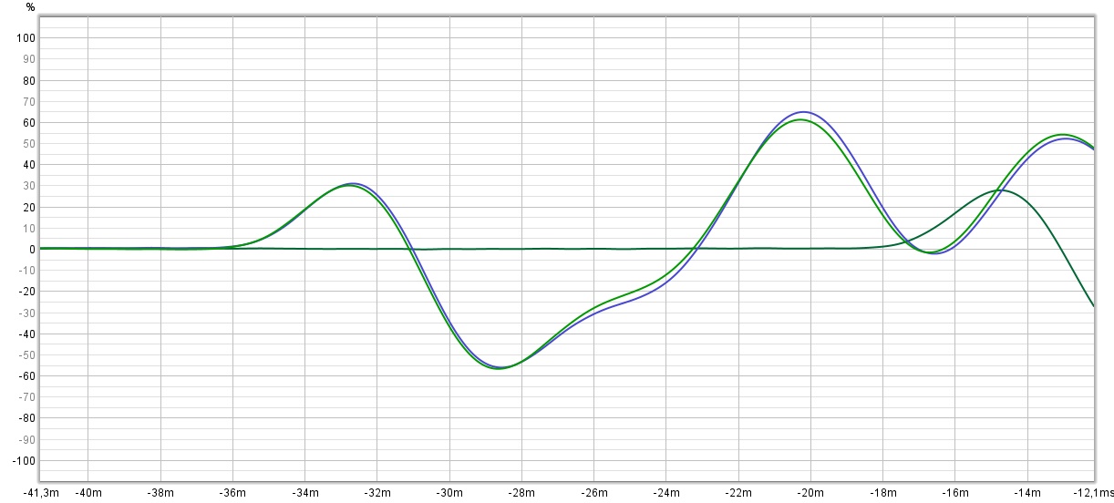

    Ok, man justerer delay i dsp og kjører ny måling på begge, eller kun den man delayer? Veldig rart det skal være forskjell, samme merke på begge subbene, like lange kabler, de står like langt fra mikrofonen
    erk
    16.01.2015
    2.079
    4.189
    Tårnåsen
    Ja det er merkelig store forskjeller. Sikker på at du har brukt acoustic timing reference? For eksempel på venstre høyttaler eller noe?
    Du gjør da et sveip på sub 1, og så et sveip på sub2, begge ganger med samme timing reference. Du hører da en lite "blipp" først som mikrofonen registrerer, og så starter selve målingen.

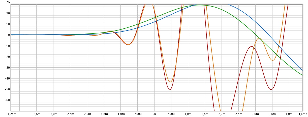

    Prøv
    de maks forsinkelse i dsp, gjorde ikke noe forskjell

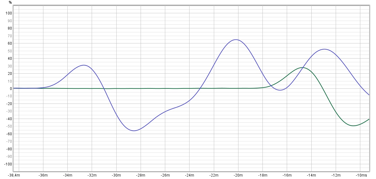

    Jeg mute begge høytallerne og den subben som ikke skal måles, usikker på hvor jeg finner dette du snakker om?
    Dr_BASS
    18.12.2013
    5.730
    2.359
    Rælingen
    Yes, høyre sub uten delay og høyre sub med maks delay.
    Prøvde den timing reference greia nå, men da måler med høytalleren også. Må prøve litt til men er sikkert der det ligger

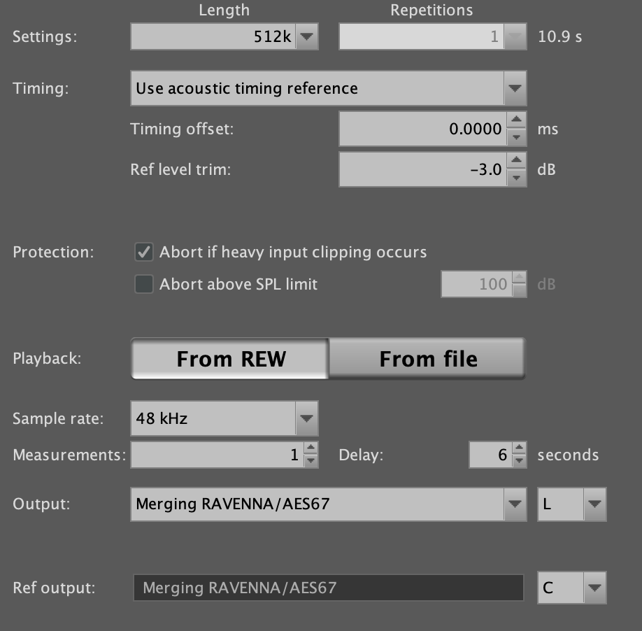

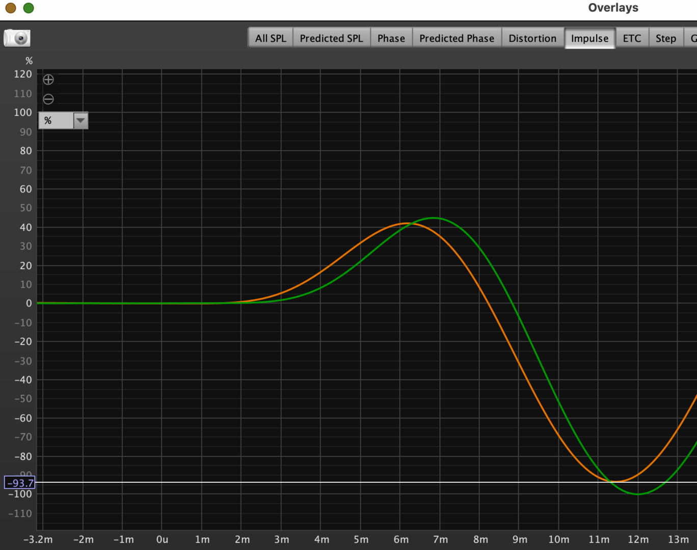

    Ah OK uten timing reference blir det bare tull...
    Her ser to valg for timing reference. Du må først si at du skal bruke det, og lenger ned sier du hvilken kanal. Så da må du unmute en av høyttalerne hvis dette er et 2.2 oppsett, og disable bass management inntil du får styr på timingen. Sånn sett er det enklere hvis man har en centerhøyttaler....
    Dr_BASS
    18.12.2013
    5.730
    2.359
    Rælingen
    Mekka det, nå ser det mere riktig ut.
    Er det timing reference viktig når man måler lydtrykk også? Eller er det bare for å få de riktig timet ift hverandre?
    Er det timing reference viktig når man måler lydtrykk også? Eller er det bare for å få de riktig timet ift hverandre? Vis vedlegget 821284
    Ser bra ut nå ja! Dette er kun for å sette en initiell god timing. Og da kunne man egentlig vært i mål. MEN, så kommer faseforskjeller pga rommets refleksjoner osv og ødelegger litt av glansbildet. Og det er der man kan bruke alignment tool (men først når timining er sånn noenlunde) og bruke det til å finjustere timingen for optimal frekvensrespons både mellom subber og mellom subber og høyttalerne rundt delefrekvensen.

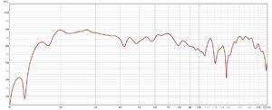

    Har fått justert inn alle nå. Dette er hver sub og hver ht for seg med nye målinger (ble litt kluss når man stiller delay, må måle hver gang pga timing reference)
    Litt vanskelig å se helt i starten der, men klarer ikke å zoome noe mer
    Vis vedlegget 821295
    Det holder i massevis. Og så prøver du alignment tool mellom hver høyttaler og sub ;-)
