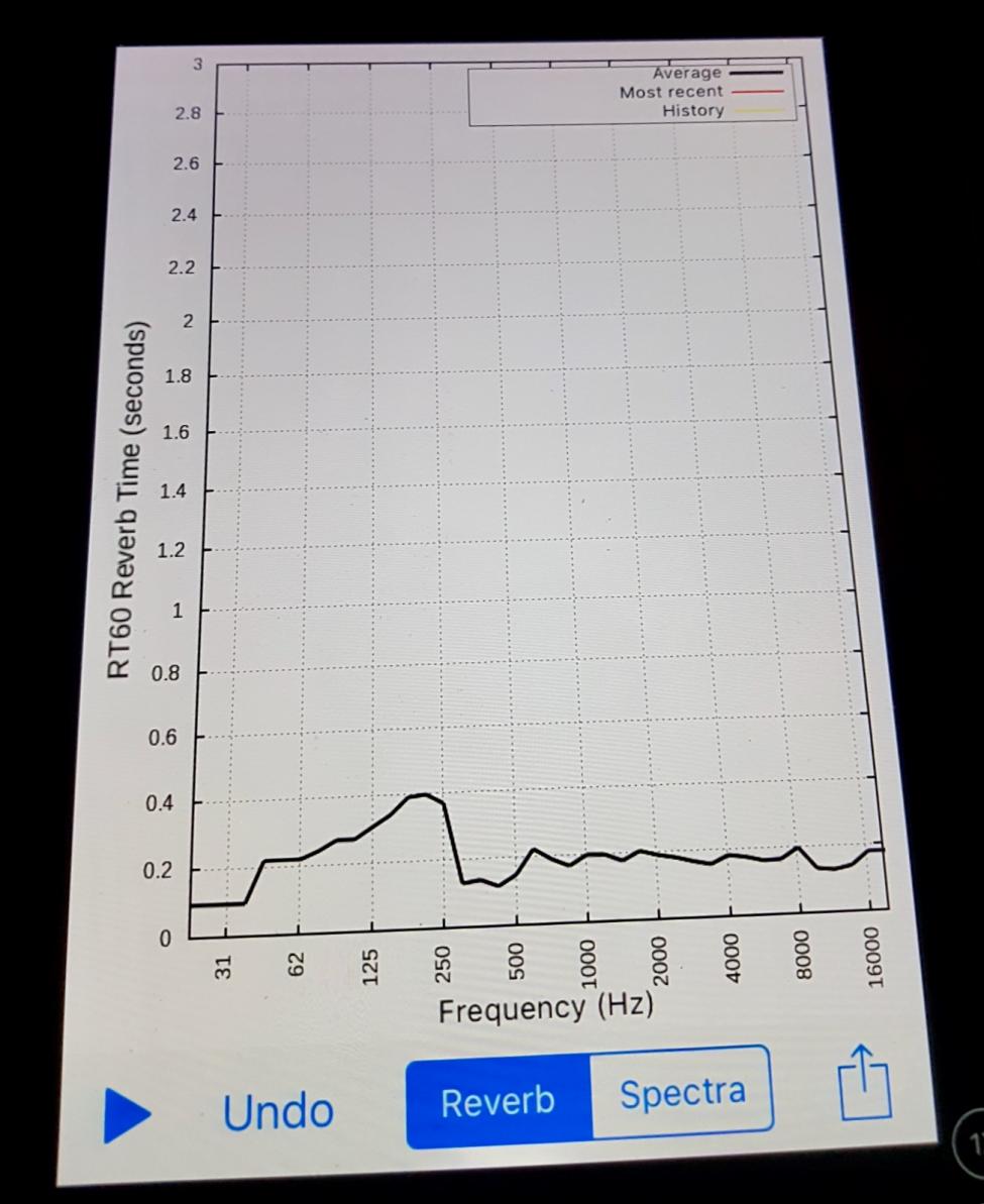

    Kos deg!;D, Nærfelt er best...
    0.2s wow nesten som lydstudio kontrollrom det...
    Skulle vel sagt peaket på 0.4s.
    Vis vedlegget 503007
    Har du noe info om hvilke tiltak som er gjort i rommet er høyst uvanlig å ligge så lavt i bass så her er nok flere som burde være nysgjerrig på hvordan du har fått til dette ?
    Som lovet så gjorde jeg noen flere målinger på etterklang i rommet.
    Har utfordringer med både amplitude, avstand til mic, om iPad ligger eller står og måten man klapper på.
    Får ikke særlig repeterbare målinger.
    Her er noen få:
    Reverb i lytterom;
    Tilhørende Spectra;
    Baseline fra badet:
    Hadde jo ventet langt dårligere resultater fra et fliselagt bad på reverb..... :confused:

    Er impulsen din er et klapp og målingen er med den innebygde mic'en på en iPad? I så fall blir ikke dette annet enn et leketøy. Hvorfor ikke kjøpe ordentlig måleutstyr?
    Et billig eksternt USB lydkort og en USB målemic koster ikke mye.

    OK. Fikk ikke med meg at du hadde ekstern mic. Hvis du har kalibreringsdataene på mic'en kan du jo grov-interpolere litt selv. Som regel er det ikke store avvikene uansett.
    Jeg ser at FA har fine reverbmålinger med tabeller og det hele i appen som heter RoomScope.

    Etterklangstid (reverberation) eksisterer egentlig ikke i et lite rom. Så det er måledata som ikke er noe poeng å se på i dette tilfellet.

    Hvis jeg går på badet og klapper er jo lytteresponsen en helt annen enn i lytterommet?
    Skyldes ikke dette refleksjoner/etterklang?
    Begge rom er små (<15m2).
    Det skyldes refleksjoner og flutterekko. "Etterklang" slik folk bruker det i dagligtale er ikke det samme som målbar etterklangstid. Etterklangstid (RTx) er noe som er gyldig i store konsertsaler o.l.
    Skal man se på refleksjonsmønteret i et lite rom, så ser man på impuls eller ETC.
