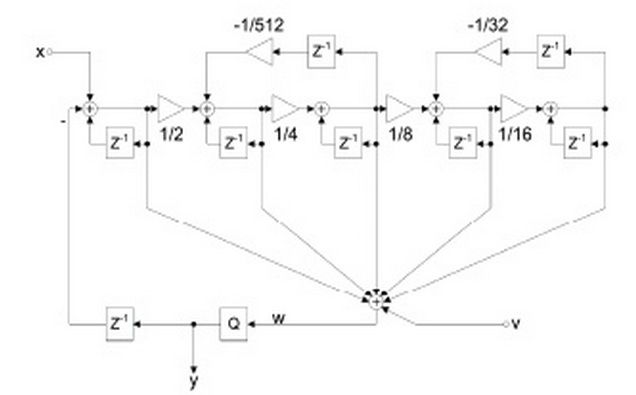

    MASH står for multi-stage noise shaping og er en måte (av mange) å implementere en delta-sigma-modulator (DSM) på, hvor det brukes en kaskade av første ordens looper for å realisere høyere ordens støyforming. Den har noen fordeler ift. stabilitet og noen ulemper ift. matching, men det er uansett kun av relevans for de som lager datakonvertere. DSD-standarden definerer en single-loop femte ordens feed-forward DSM, som skal brukes i ADCen for at den skal være compliant med standarden. En DSD-compliant ADC skal blokkskjematisk se ut som under. MASH og DSD har ikke noe med hverandre å gjøre.
