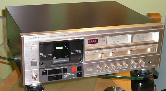

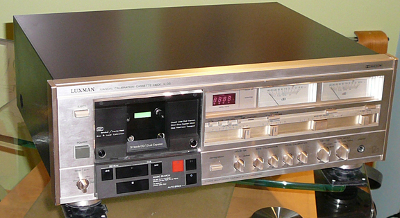

    håper dette er tråden å legge ut denne på:
    ETTERLYSNING. (STJÅLET/UNDERSLÅTT) Luxman K-03 serienummer 40810127
    DUSØR på 500; til den som har tips som fører til at vi får stoppet dette svineriet!
    Vis vedlegget 729244 (bildet lånt fra nett) -helt identisk til den etterlyste..
    spilleren ble hentet av (tidligere) imp/distr/forhandler hos original kunde/eier i Trondheim da ett av VU-metrene hadde slutte å fungere.
    Forhandler skulle fixe feilen da han hadde delen "på hylla" evnt skulle skaffe fra produsenten.
    Originalkunde har X-antall ganger bedt om å få spiller sin tilbake reparert eller ureparert. Alle forespørsler blir møtt med den ene bortforklaringen dårligere enn den andre ,om hvorfor han ikke får sin spiller tilbake..
    eier har nå innsett at spilleren hans er stjålet/underslått av denne forhandleren (korrespondanse på mail mellom kunde
    og forhandler som dokumenterer hendelsesforløpet finns.
    Forhandler droppet for en tid tilbake en annen spiller hos kunde,som har svart at han ikke på noen måte godtar denne (mye billigere) "erstatnigsspilleren" da den også mangler endel vesentlige muligheter og er i tillegg kjent som en problemspiller.
    Han har bedt forhandler hente denne spilleren tilbake.
    Original eier har i realiteten gitt opp og innser at han er svindlet av forhandleren.
    Da jeg har lignende spiller kan jeg evnt benytte denne som donor-i verste fall.jeg har derfor kjøpt den "på rot" av første eier og etterlyser spilleren i tilfelle noen har kjøpt/byttet denne til seg i god tro.
    PS: Jeg er IKKE ute etter at den som pr idag evnt har spilleren i sitt eie skal måtte levere denne fra seg,jeg er KUN ute etter å finne ut evnt Hvor spilleren måtte befinne seg.
    Mail er sendt til Luxman Jp med forespørsel om de evnt har levert eller ytt service på dette serienummeret,de har tidligere
    hatt God koll på slik info så der er håp i hengende snøre..
    Om DU kjenner deg igjen i denne beskrivelsen av hendelsesforløpet (eller en litt annen tvist på dette) så hører jeg også gjerne fra deg på PM
    ALL info blir garantert behandlet konfidensiellt.
    Takk for oppmerksomheten.
    idet jeg kun har fått inn løse mistanker ØKES DUSØREN til 1000; for tips/info som leder til at forhandler kan straffeforfølges og evnt dømmes (igjen)

    kan du ikke legge ut serie nr her? så er vi alle klare over hvilken maskin dette dereier seg om hvis den dukker opp.

    hei vega jon. har lagt det ut i original etterlysning ,men gjør det mer enn gjerne igjen:
    STJÅLET/UNDERSLÅTT: LUXMAN K-05 i champagnefarge. sereinummer: 40810127
    (se full beskrivelse i post #6969 her på kasettspillerens venner)

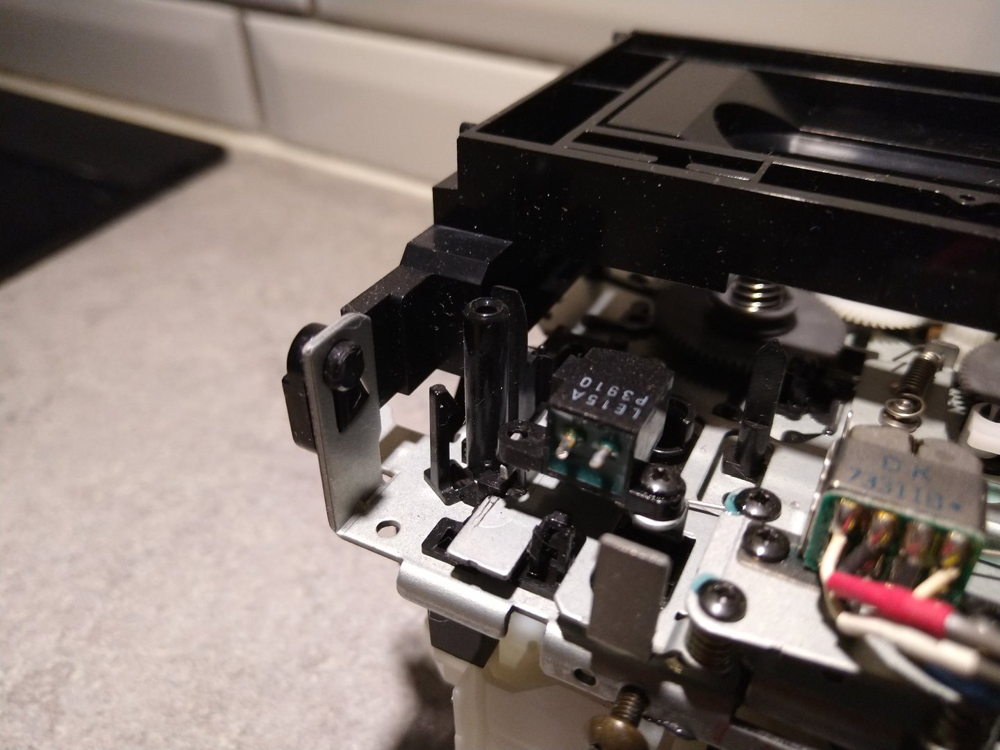

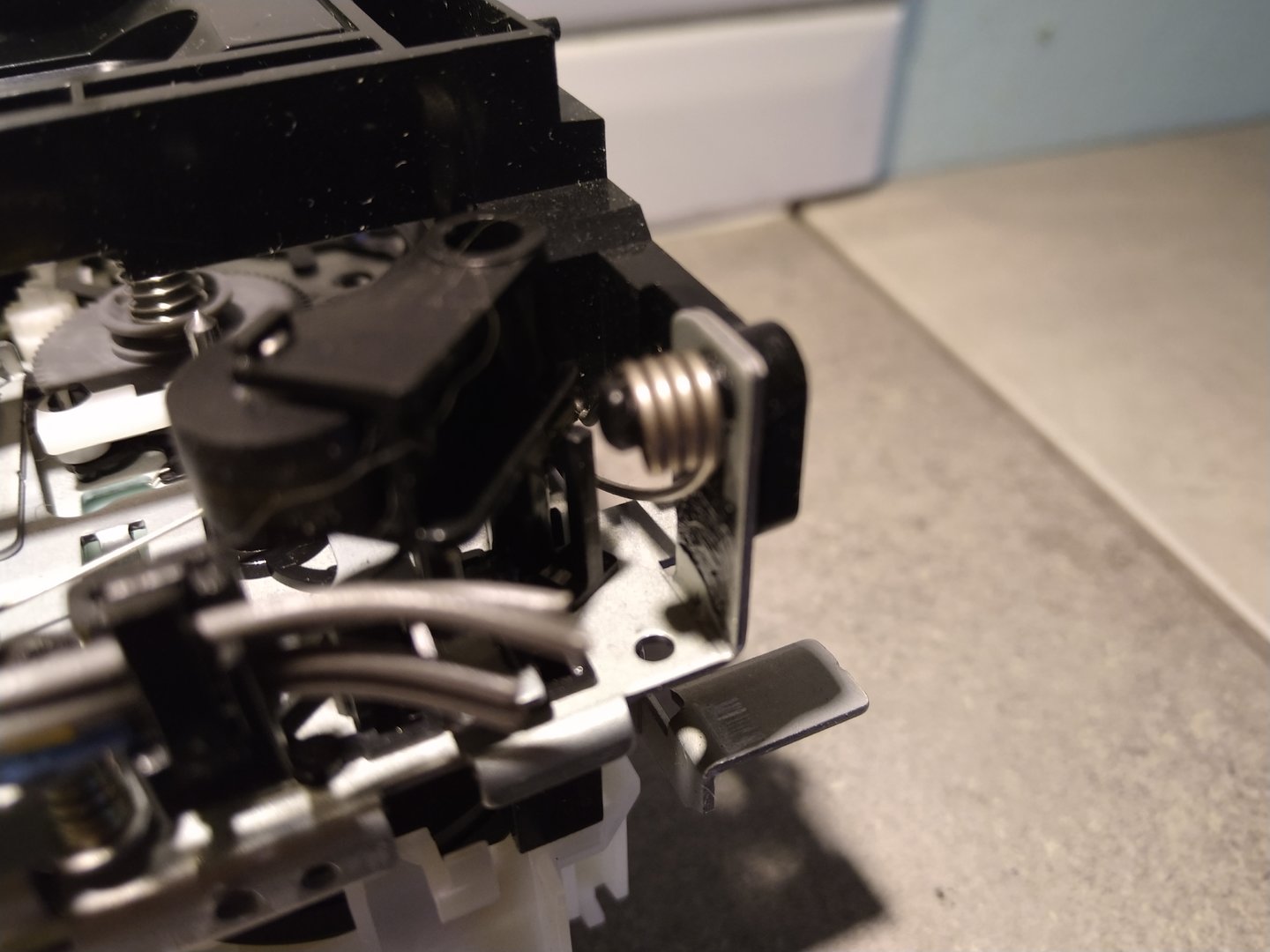

    Endelig fått kjøpt meg kassettspiller etter X år med forsøk på å finne en til "fornuftig" pris på finn; aldri hatt nødvendig med flaks, så ble til å kjøpe en Sony TC-KA3ES fra Japan. Mottok spilleren i dag og ser helt strøken ut (selv innvendig er det knapt et eneste støvkorn, som om den skulle vært helt ny). Venter fortsatt på adapter i posten så ikke fått testet den enda., blir vel i løpet av en uke eller to, avhengig av posten, tenker jeg.
    Kom pakket som om den skulle overleve en verdenskrig og mer til. Men, da jeg tok den ut av pakken hørte jeg at det var noe løst inne i spillere, tok av deksel og fant denne dingsen (se bilder). Aner ikke hva det er, og kan ikke se hvor den eventuelt skulle kunne komme fra, så da er spørsmålet om noen andre som kanskje ser hva det er og har noe hint til hva det kan være?
    Venter på svar fra selger også, var en sjappe/serviceverksted i Japan så håper de kan hjelpe, men tenkte jeg kunne høre her også i tilfelle noen gjenkjenner denne dingsen. Som nevnt, kunne ikke se noe på kretskortene som virket som noe åpenbart sted den stammet fra.Bilder av spiller kommer selvsagt så fort jeg har fått adapter og kan bruke den!

    Gratulerer med en fin spiller.
    Merkelig, jeg kjenner ikke igjen den delen på bildet. Min KA3ES kom også fra Japan og var godt over av selger, ny reim o.l. . Den fungerte helt fint i noen måneder før det plutselig ble bråstopp. Den leverte jeg til Teletor og ble fikset. Når jeg hentet den fikk jeg beskjed om at den var satt sammen feil og at det var merkelig at den hadde fungert i det hele tatt. :eek: Men som han sa; Nå er den 100% og den hadde en helt utrolig jevn perfekt hastighet. Med amorphous hoder (eksportversjonen KA6ES har ikke disse hodene) og Dolby S har du fått deg en utrolig allsidig god spiller. Så igjen: Gratulerer (y):)

    Gikk over alt av kretskort som jeg kunne komme til uten å røre flere skruer enn de til dekselet og det var ikke en eneste ting jeg så som så ut å være et sted denne delen kunne komme fra, så meget nysgjerrig. Kan jo være noe på undersiden av et kretskort - kanskje en del som brukes for å holde en PCB oppe over undersiden av chassiet eller noe slik - vill gjetting. Uansett, tipper jeg får svar fra selger i løpet av kort tid.
    Får håpe den jeg kjøpte fra har satt den sammen korrekt, haha! Bildene jeg fikk se i forkant viste i alle fall at den fungerer/spiller, men det er jo ikke umulig å redigere/hente fra andre steder - var dog en med gode tilbakemeldinger i følge kompisen min i Japan som hjalp meg med kjøpet så får håpe på det beste inntil jeg kan teste selv når adapter er på plass. Skulle alt være i orden og den spiller som den skal så frister det nesten å kjøpe en spiller til for å ha til kjellerstuen også. Men først får jeg teste denne og se hvordan det blir!

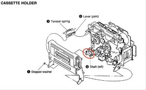

    Dette ser ut som en skjøte-pinne mellom to bevegelige armer. Det mangler en låsering i ene enden.
    Om det hadde vært mekanisk åpning av kassettluke ville jeg lett der først, men denne spilleren har vel motorisert kassettluke uten mekaniske armer som er koblet sammen.
    Du kan laste ned servicemanual her og lete etter noe som ligner på tegningene:

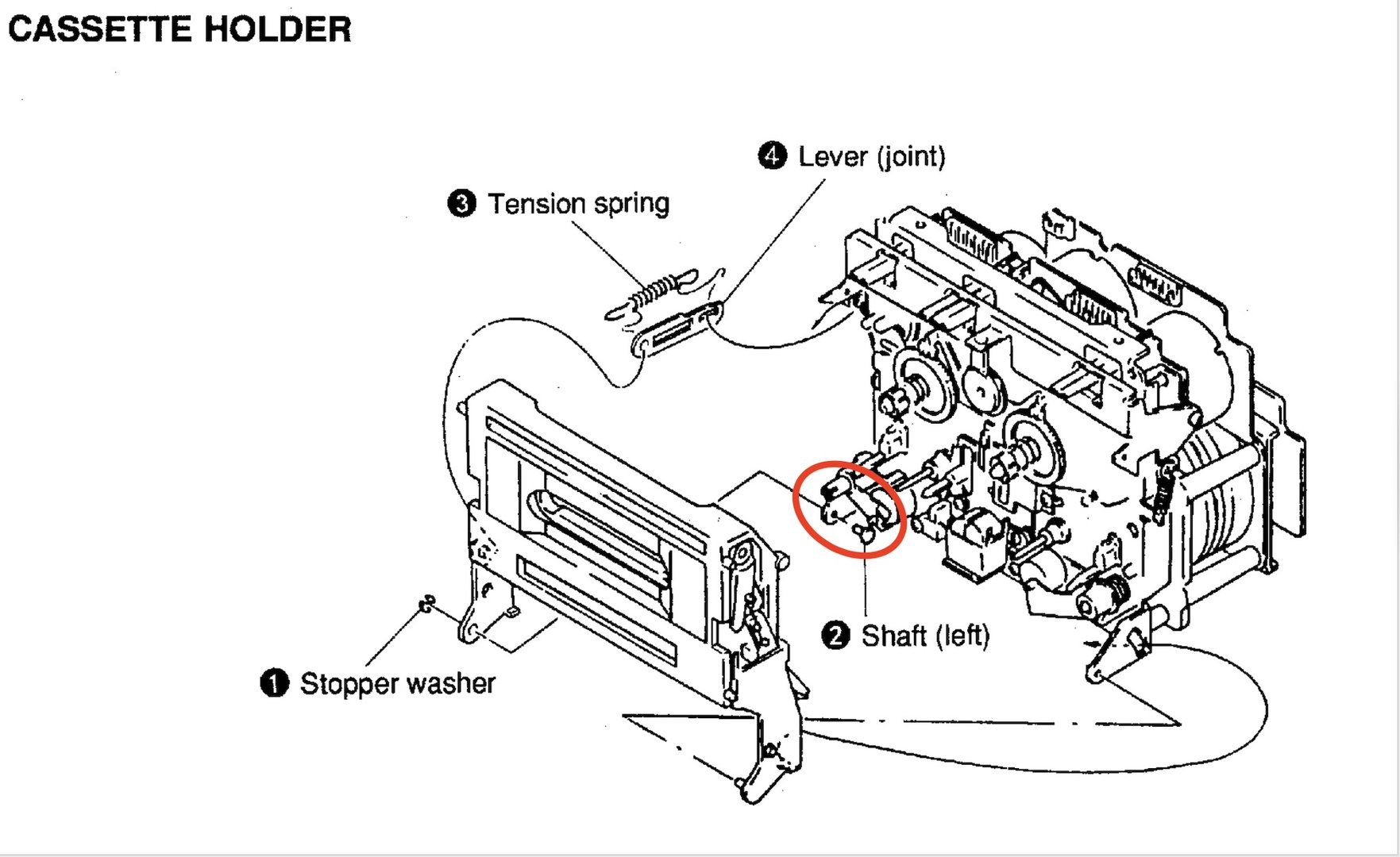

    @mortuus : Dersom jeg skulle tippet ville jeg satt penger på denne "(2) shaft left":
    Hvis "(1) stopper washer" ikke blir satt ordentlig på ved montering av kassett-holderen (eller at den mangler) så vil "(2) shaft" til slutt falle ut.
    Ved service av disse Sony-spillerne er det veldig vanlig å demontere dette, har gjort det selv med min TC-K711S der denne delen av transportmekanismen er bygd opp på akkurat samme måte som din TC-KA3ES.
    Du ser delen fra 14:45 ut i denne videoen, som forøvrig er en meget god instruksjonsvideo for den gangen man trenger å bytte mode-belte på disse Sony-transportene :):
    TC-KA3ES Cassette Deck Repair
    Jeg vil tro du kan se om det er der delen passer ved å ejecte kassettluka (på vanlig vis med strømmen på) og så trekke av frontdekselet. Frontdekselet løftes opp og deretter ut uten at man trenger å demontere noe.
    Dæven, spot on! Takker så meget! Tok av deksel og front slik som gjort i lenken, og jammen var det ikke der delen hørte til! Finner dog ikke "stopper washer", så kanskje prøve å få kjøpt en ny hvis det er å få tak i - noen som vet av et mer fornuftig navn på det?

    Låseskive kanskje. Mulig du kan få tak i riktig størrelse ved å kjøpe et sånt sett med ulike størrelser hos clas ohlson, biltema, jula, Kjell&Co eller et annet sted.

    Hvis noen skulle ha en ekstra av denne stopper washer-dingsen liggende, mulig å få mål på den? Ytre og indre diameter og tykkelse. Her må det kunne gå an å 3d-printe og ha et lager for evig og alltid. Har ikke noe skyvelære hjemme så blir ikke så nøyaktige mål hvis jeg skal måle på den delen som var løs i spilleren min med linjal. Uansett bedre med mål på delen som faktisk mangler.

    Jeg har ingen ekstra liggende. Hvis det ikke finnes sånne samlesett med plastskiver å få kjøpt, så er et alternativ å kjøpe i "løsvekt" fra f.eks. https://www.accu.co.uk/en/. Da kan man kjøpe litt forskjellige størrelser. Det blir fort noen hundrelapper da p.g.a. frakten, og spesielt hvis ting blir stoppet i tollen. Man kan jo også forsøke å lage noe selv, man trenger vel i prinsippet bare noe i plast av passende tykkelse som kan klippes til, og borre hull?

    Jeg skal sjekke på verkstedet i morgen, jeg har en mekanikk med kassettluke liggende.....
    Gir tilbakemelding i morgen tidlig.

    Høres bra ut, tenkte at dette må være et enkelt problem å løse hvis det er sånn at disse må tas av hver gang man skal bytte reim osv og de ikke tåler så mye. Burde ikke være så mye i materialkostnader for å få printet en haug, enten på egen hånd eller få det bestilt.
    Fant forresten nettsiden til sjappa som solgte spilleren, hvis det er samme fremgangsmåte de har brukt som han/de viser her for service'n så virker det i alle fall ikke så borti natta: https://iregui2013.webnode.jp/修理の流れ/
    Blir mer og mer overrasket over at denne delen manglet, men, men. Det skal nå la seg løse.

    De går ikke i stykker det er i hvertfall min erfaring (har byttet mode-belte på 3 sånne transporter), er mer det at de kan fly veggemellom hvis man ikke passer på når man vrir de av, og da er de gjerne bortevekk :) Holder man for med tommelen eller bruker en teip-bit mens man vrir den av, så flyr den ikke avsted.
    Delenummeret på den er 3-558--708-21, og jeg fikk faktisk treff på søk på nett:
    Sony washer stopper. Koster sikkert en arm og et bein å få delen til Norge med mindre man kan få de til å sende delen i et brev...

    Nå har jeg sjekket den mekanikken jeg har og det ser ikke ut til at den har noe som kan brukes her. Dette er fra en rimeligere 2 motors Sony spiller fra slutten av nittitallet. Jeg tror det er en KB920S. Her er det et par bilder. De som trenger denne mekanikken kan komme innom eller sende meg det det koster å sende den.

    Ah, daså. Leste litt på tapeheads og andre steder og satt med inntrykk av at de ble ødelagt men sikkert misforstått. Uansett takk for info og for lenke, kan jo vurdere å høre med de og om selger ikke skulle sende.
    Fikk svar på dimensjoner av selger, 3mm hull og 0,4mm tykkelse. Jeg glemte selvsagt å spørre om hva slags materiale han trodde den er laget av - kanskje en av dere vil gjette på om det er plast eller et form for metall?
    Hvis plast så printer jeg noen når jeg er tilbake på jobb etter ferien da jeg har tilgang til 3d-printer av ganske god kvalitet på lab'en. Får også prøve å finne noe på nett også i mellomtiden.

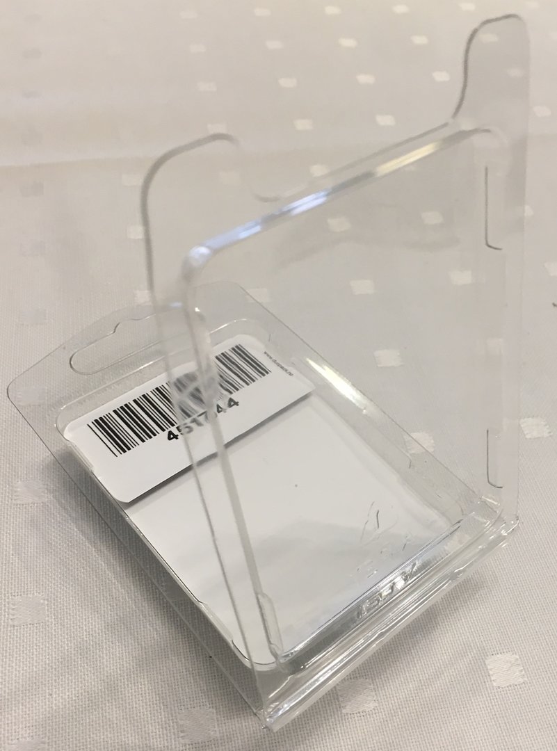

    Det er en form for plastmateriale, det husker jeg. Jeg som ikke har tilgang på 3d-printer ville nok forsøkt meg på å lage noe av husholdningsplast/emballasje. Som dette f.eks:
    Eller fra lokket på en rømmeboks kanskje.
    Borre 3mm hull, og klippe ut en skive fra det. I motsetning til låseskiven til et idler-hjul f.eks., så er ikke denne låseskiven en del av en presisjonsmekanisme, skal jo bare holde på plass den pinnen til kassettholderen.

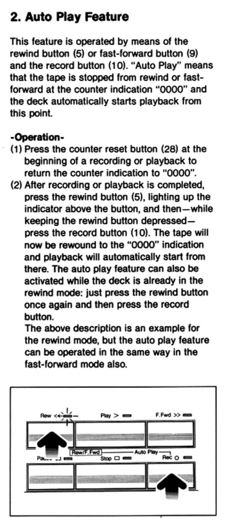

    Hei folkens. Jeg tror jeg har et slags signalfeil på venstre kanal på min kjære Nak LX5. Hvit støy i korte støt, tftftftftftftf. Lite hørbart over høytalerne, men på Sennheiser HD800S kommer det tydeligere fram og blir plagsomt. Det forsvinner når jeg skrur ned lyden, men er tydelig når jeg spoler fram med rec på. Håper dere som har drukket av Mimes brønn har greie på dette, og kan forbarme seg over oss i vår elendighet :-(

    (...) men er tydelig når jeg spoler fram med rec på.
    Er det spoling med auto-play du beskriver her?
    Jeg tenker at hvis du er fornøyd med spilleren, planlegger å ha den i mange år, og det er lenge siden sist den var på service, så er det verdt å koste på den en service når det dukker opp en sånn feil. Det koster noen tusenlapper, men da får man tilbake en spiller som bør være driftsikker i flere år igjen.
