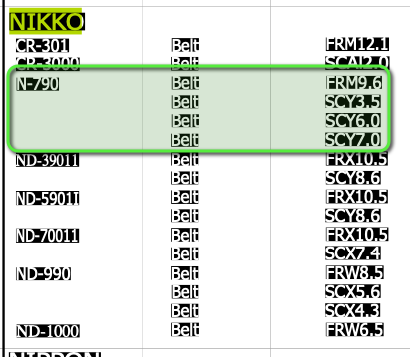

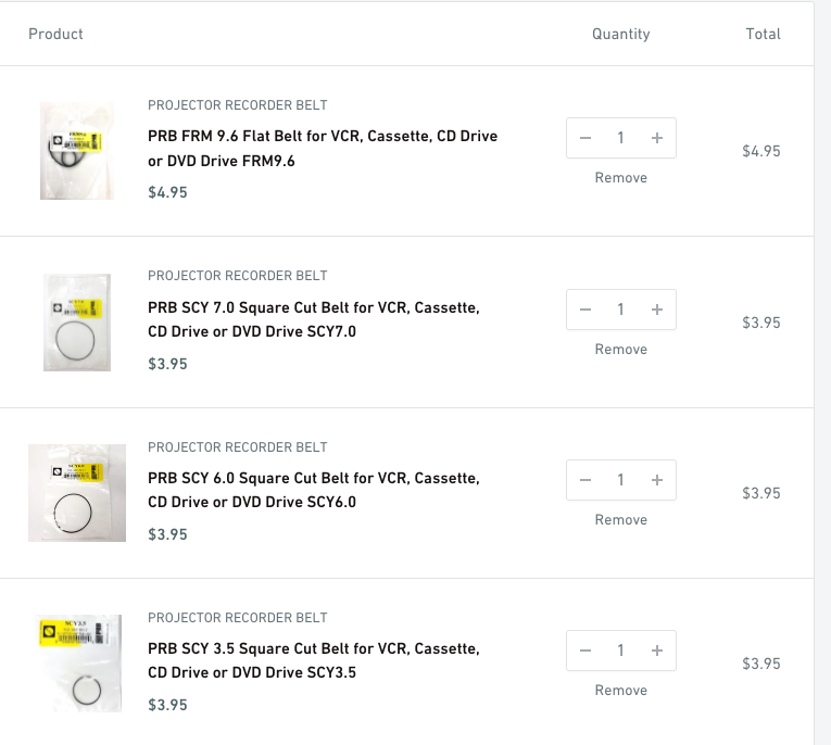

Ifølge PRB kan det muligens (står N-790 og ikke ND-790 men det kan være en skrivefeil) se ut som den skal ha følgende belter:Noen som har alternative steder for reimkjøp?
Tja, det blir vel å "øve" på billigere bånd. Så får vi se...Fint om du komer med lytteinntryk vis du skal åpne å bruke den
Det höres lurt utTja, det blir vel å "øve" på billigere bånd. Så får vi se...
Takk for tips.Ifølge PRB kan det muligens (står N-790 og ikke ND-790 men det kan være en skrivefeil) se ut som den skal ha følgende belter:
FRM9.6
SCY3.5
SCY6.0
SCY7.0
Ikke kom tilbake til meg og klag hvis de ikke passer
Vis vedlegget 806942

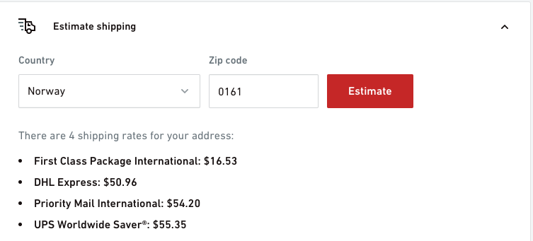

Man får kjøpt disse beltene flere steder, blant annet fra marvac.com:
Vis vedlegget 806949 Vis vedlegget 806951
Btw hvis den store flate originale capstan-reima fortsatt har grep nok til å kunne drive capstan, så bruk heller den enn å montere inn ny reim. Om den er litt slakk så betyr ikke det nødvendigvis at den ikke kan brukes. Dagens nye reimer har ofte ikke den samme kvaliteten som i kassettens storhetstid, med forhøyet wow & flutter som konsekvens.
Har handlet fra de et par ganger, siste gang i 2020. 1-2 ukers leveringstid til Norge for lagervarer. De sender med USPS.Har du erfaring med kjøp fra marvac.com selv?
Ja, jeg liker at de har egne ekstra tynne belter produsert med tanke på Nakamichi-spillere. De har et enormt sortiment, men kvaliteten ift w/f for belter til capstan kan være litt "hit-and-miss" fra det jeg har lest av erfaringer.PRB belter kan være verdt å gå for, var i lang tid en stor fan av originale billige tynne smale Tandberg belter men et PRB kuttet w/f 50%!

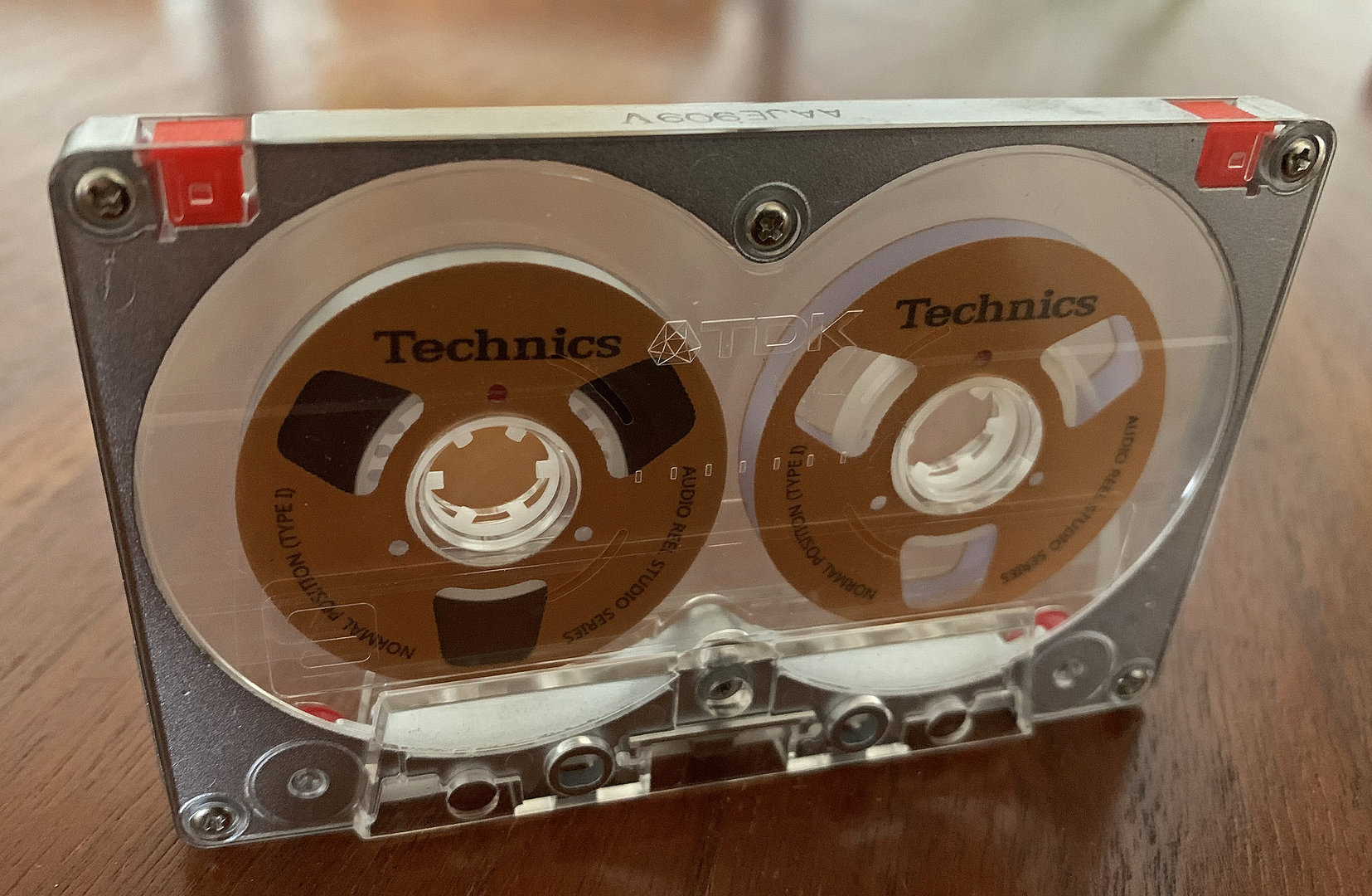

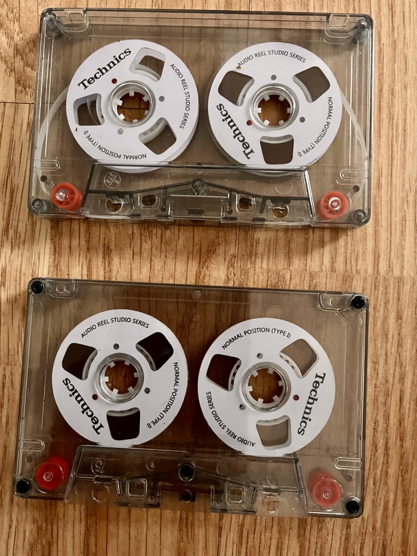

Insprert av kjellR, så handla jeg åsså slike med spole. Syns de er töffe
Vis vedlegget 803447
Har testa en av disse å jeg må bare si at de er ala Tandberg 3034, ser fin ut, menn låter ike bra. De har egenstøy pga "pynten" å gir masse ugjevn gange. Har åsså en Thorens slik, den er ike slik. Styr unna vis du skal ha slike til optak! Kan bare brukes til pynt
Putta in en av disse Maxel fra PK å det var mye bedre. Helt stabil å fin i lyden
Som jeg trodde. Og da ble det bekreftet - takk. Så kommer aldri til å putte "pynte kassetten" inn i spilleren. Kun til pynt...
