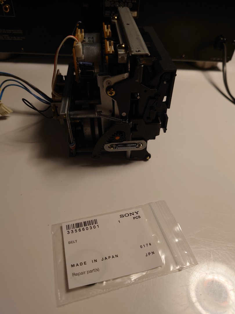

    Nyt mode belte ble suksess :)
    Det gamle var veldig lite elastisk
    Virker som det skulle vært mer å gå på på rec level men jeg får bruke den litt før jeg eventuelt begir meg ut på en justering.
    Tc-k808es btw :)
    Vis vedlegget 805655
    Alltid hyggelig å se bilder av en Sony TCM200-transport :) Du satte den sorte bakplata på korrekt? (innafor de sorte "plastkrokene")
    Som referanse så pleier jeg å ha rec level på klokka 12 (nullstilt) for eks. TDK SA, Sony UX, vet ikke om @Terje-A har samme erfaring.

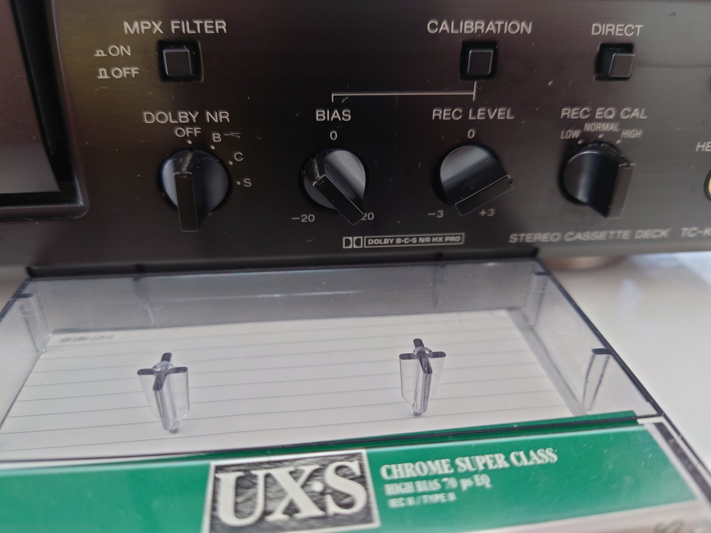

    Vis vedlegget 805788
    Ja, det mener jeg. Satte platen nedi krokene og løftet braketen på toppen før jeg fikk klemt den inntil så jeg fikk på plass de to skruene.
    Jeg tok bilde av kalibreringen av en ux-s tidligere i dag å den er ikke klokka 12 men det er ikke den Værste kaseten jeg har prøvd på. Nyere HF lar seg bare sånn akkurat kalibrere
