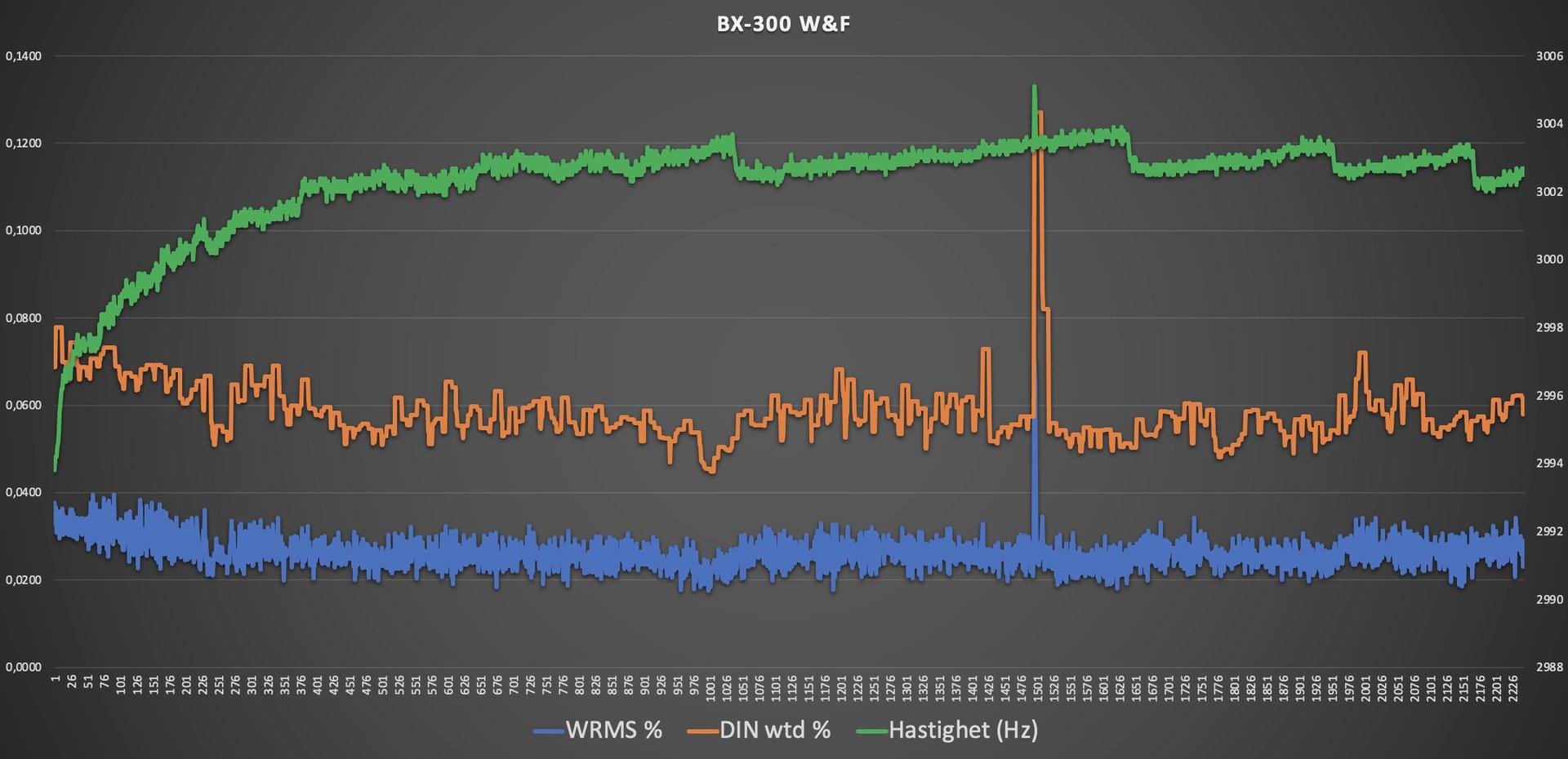

    Den er ganske stabil og fin den dobbel capstan DD Sankyo-transporten som man finner i BX-300/CR-5/CR-7/CR-4/MR-1 når den er i god stand. Den BX-300 jeg jobber på hadde en capstan-mekanisme som i utgangspunktet ikke viste seg å være tipp topp. Den hadde en liten skjevhet i et av svinghjulene som gjorde at W&F var ca det doble av fabrikk-specs, og i tillegg så konket kontrollmotoren igjen (!) i går kveld, så det endte opp med at jeg tok den fra hverandre, og flyttet over svinghjul og kontrollmotor fra en annen delespiller jeg har liggende. Monterte i tillegg inn et PRB FRSP 8.97 belte som var litt strammere enn det gamle originale. Her er resultatet etter en test med A.N.T. testkassett og WFGUI (trykk på bildet for å få det lesbart):
    WRMS % snitt for testen: 0,0263 (fabrikk-specs: < 0,027 %)
    DIN wtd % snitt for testen: 0,0589 (fabrikk-specs: < 0,048 %)
    Jeg synes det er litt gøy å se at den ligger så tett på fabrikktallene etter ca 35 år, og kun etter en enkel service med rengjøring/smøring/billig uoriginalt belte. Aner ikke hva den spike-n litt over halvvegs var forårsaket av, men selv da så er det så lave verdier at det ikke ville vært hørbart.

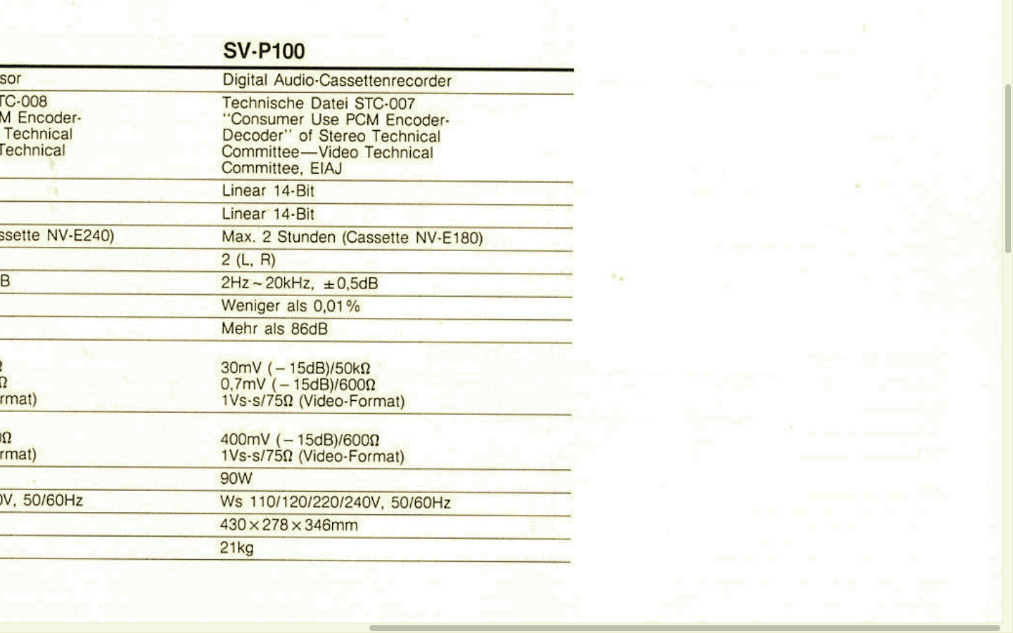

    14bit er ikke cdkvalitet engang
    stereo vhs er analog tar opp stereo diagonalt sammen med videohodet og mono med konvensjonelt lydhode
    billigere en den også 😁
    har 2 s-vhs en panasonic og en jvc
    tror ikke folk flest var klar over lydkvaliteten på stereo vhs. var vel for det meste tvhøyttalerene folk brukte Vis vedlegget 818858
    CD spilleren kom først året etter (82) og utviklingen gikk veldig fort på 80 tallet.
