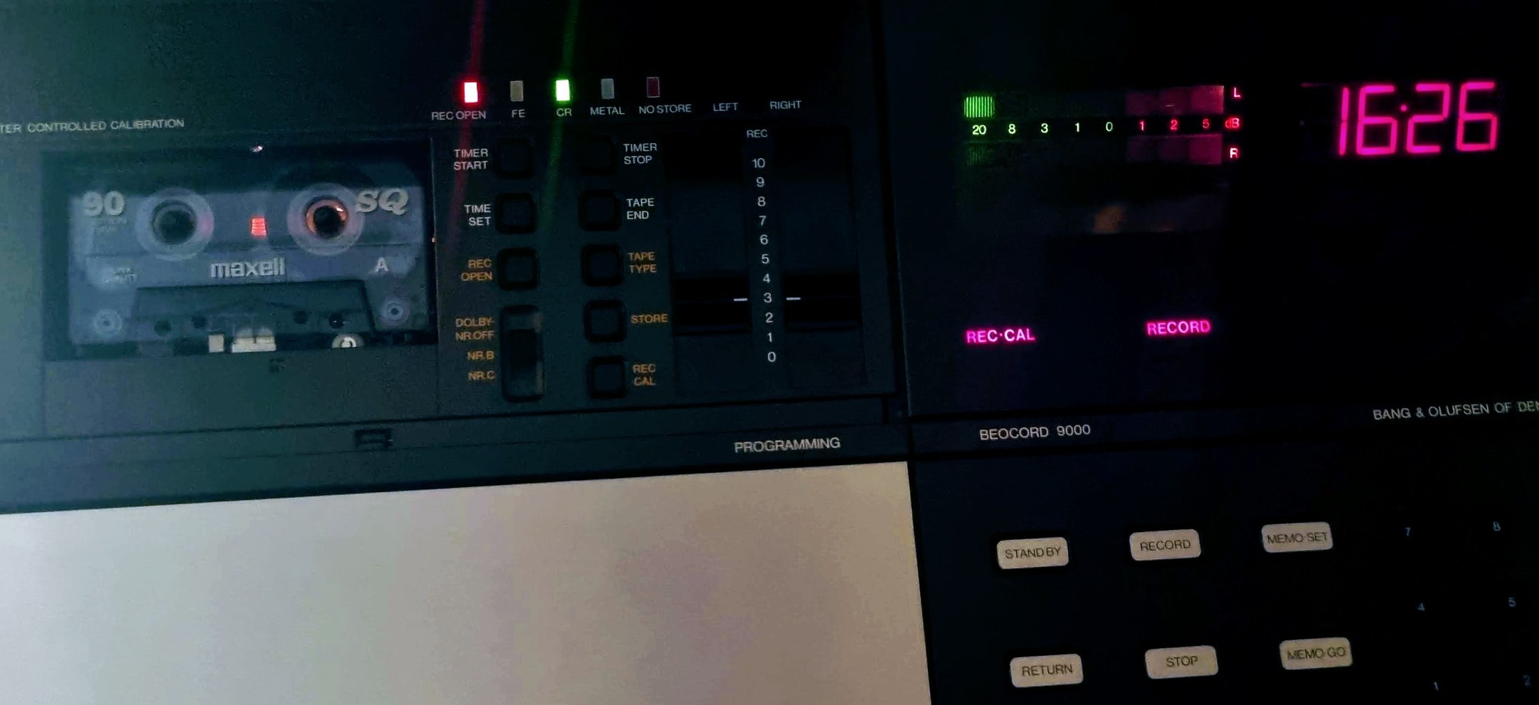

    Beocord 9000 fikk absolutt topp testresultater i danske High Fidelity i sin tid, så vidt jeg husker.

    Teknologien fascinerer meg, den er så vidt jeg vet alene om denne måten å kalibrere på ift opptak. I følge flere jeg har lest den teoretisk beste løsningen, den kan ta opp "perfekt" på alle typer bånd. Mye bra for relativt lite penger. Derfor ble den min 😀

    Må si det ble orden på opptakene. Har bare testet noen kassetter enda. Men alle har til felles at det blir helt supre opptak. Å ta ut transporten er fem enkle skruer og noen hurtigkoblinger. Nice. :)
    Beocord 9000, ja. TOTL i B&O sin verden tror jeg det er innenfor å si.

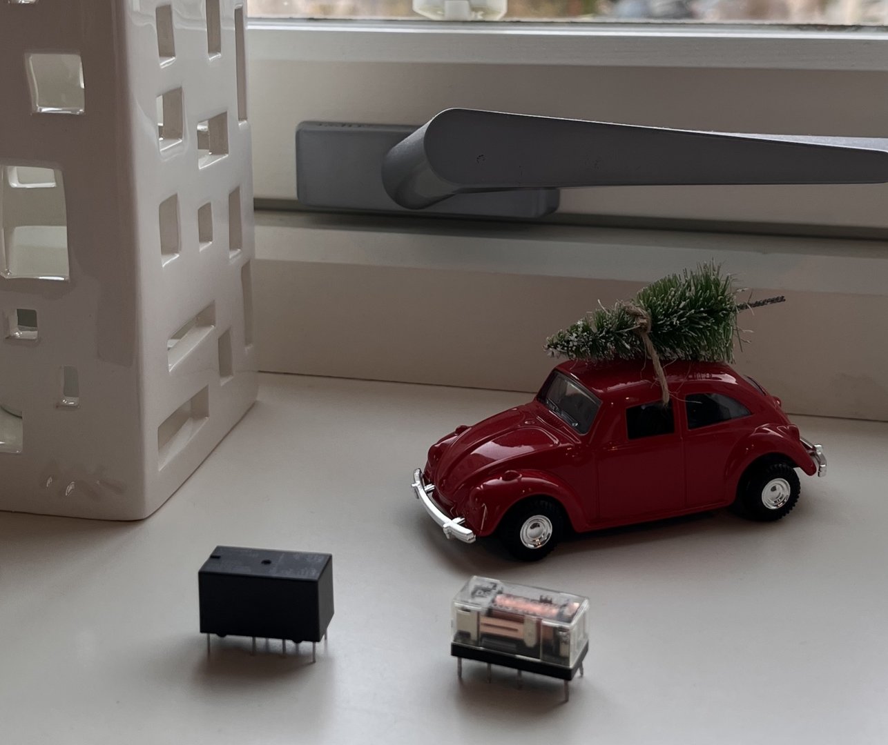

    pleier og sitte en REC switch på krets kortet et sted spørs hvilken spiller man har og hvordan den er bygd men det kan være du må rense den bryteren. start med det.
    torstej
    24.10.2018
    645
    1.042
    Ja, det stemmer, men det er like greit å bytte den ut med en ny del istedet for å fikle med å åpne opp den gamle og smøre opp. Erstatningsdel er Omron G5V-2-H-DC12. Gammel del til høyre på bildet, ny del til venstre.
    @teafortwo Hvis du holder til i Oslo, så kan du sende meg en PM hvis du vil kjøpe en. Jeg kjøpte 3 stk sist gang for å ha noen i reserve og kan avse en til en litt hyggeligere pris enn delekostnad + frakt fra mouser/digikey etc.
    Vis vedlegget 1080515
    Se PM
