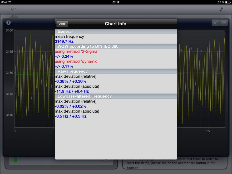

    Lastet til youtube. Har, som sikkert oppfattet en del Nakamichi spillere. Noen av disse registrerer jeg har for høy, eller for lav hastighet. Testkasset med 3000HZ testtone var tidligere innkjøpt og testet på spillere med korrekt hastighet. Avlesning viste på disse i området +/-2HZ og jeg startet derfor justering på CR-serien av Nakamichi spillerne. Førts ut CR-1 og neste denne, en CR-2. Liten skrutrekker settes inn i justeringshullet på motoren og dreies med/mot klokka avhengig av om man vil ha høyere eller lavere hastighet enn målt. CR-2 gikk for fort.
    https://www.youtube.com/watch?v=MmULTnPY3Ws

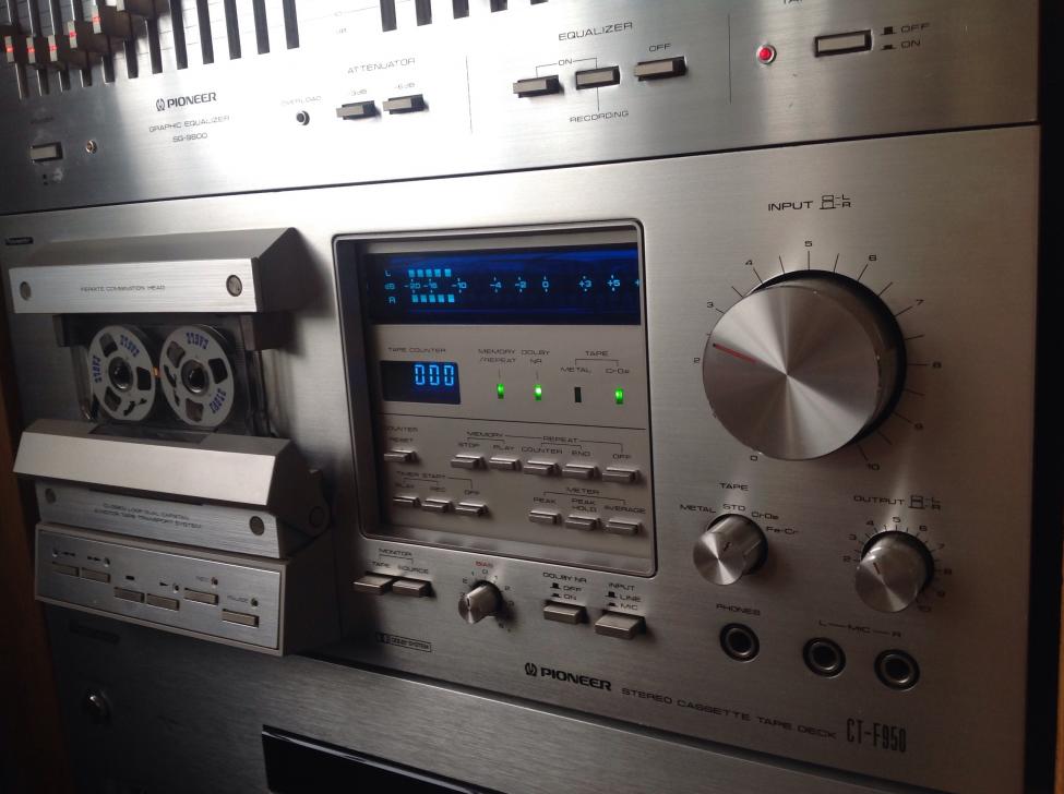

    Her er siste innkjøp;
    Og her er den trygt plassert under EL-5:
    Dette er spillere som er bygget for evigheten og med en nydelig design.
    Lyden er også kjempebra.
    Når kassettspilleren er i gang og denne står på bordet så er livet bra dere.

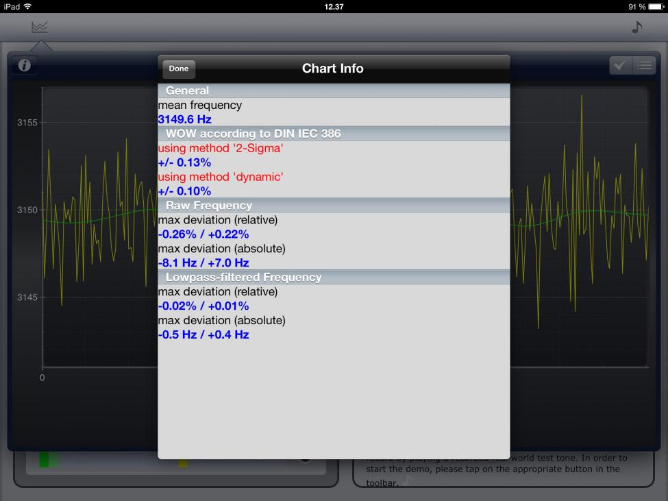

    Tandberg TCD 440 A wow & flutter med Maxell Metal CD bånd.
    3150 tone.
    Min Nakamichi LX5 har høyere verdier og det er litt rart. Den har nye belter og idler. Kommer også en klikkende lyd fra Control motoren.

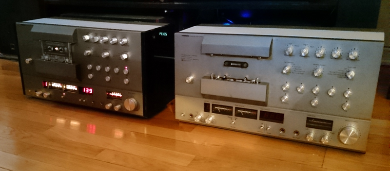

    Dette med kassettspiller ble plutselig litt avhengighetskapende det.
    Ikke før hadde en Akai GXC-730D kommet inn døra, så kom det en Tandberg TCD310MKII. Nå venter jeg på en Nakamichi LX-3.
    Felles for alle er at de fungerer glimrende og ser pene ut..eller Nakamichi'en ser pen ut, men har jo ikke fått prøvd den enda.

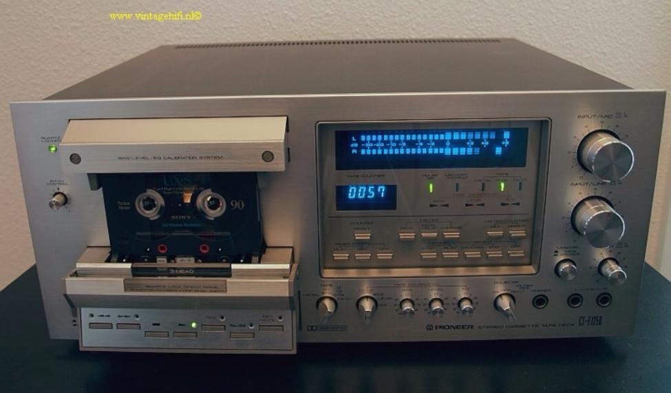

    En NYDELIG spiller, men var vel et i overkant høyt vinner bud?
    Har en selv og har sett et par til salgs i Norge, men de jeg har sett, har vært 110 volt. Min er 220v. Har imidlertid ei stripe i aluminiumen til lydhode deksel og trenger nok litt bytte av reimer og overførings hjul. Den "står" og bli vel et repp. prosjekt til høst/vinter i år? :cool:

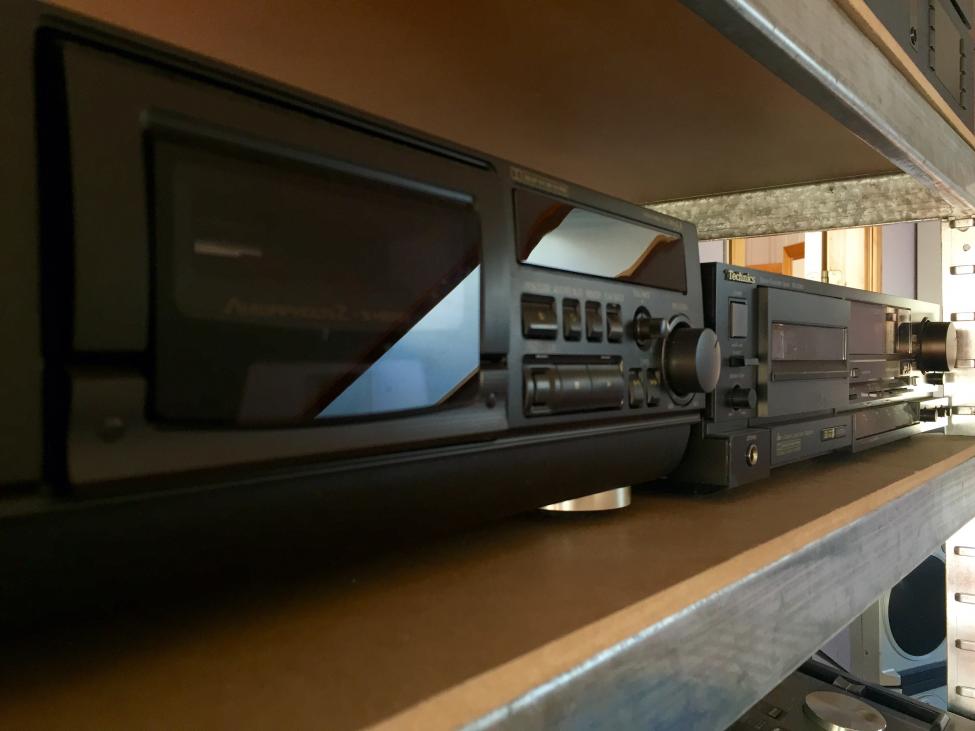

    Hei,
    Denne kom inn døra igår:
    Sitter nå og tar opp Justin Townes Earle's Singel Mothers på TDK SA-XS C60 Chrome.
    Legger Singel Mothers på A siden og Absent Fathers på B siden.
    Og her har vi Justin

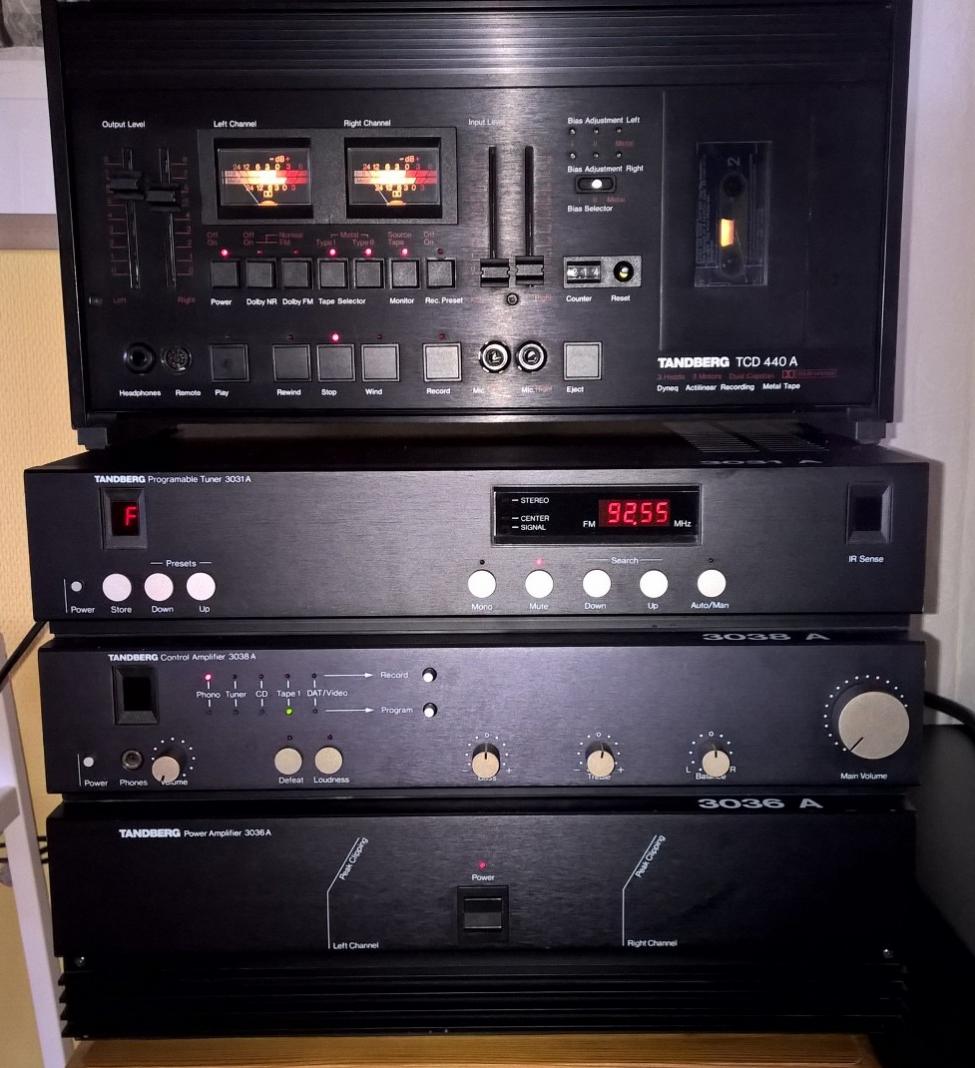

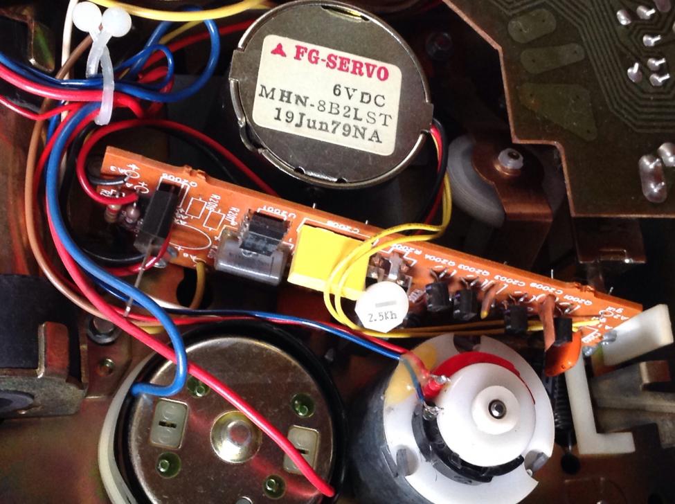

    Ja, min 440 har det ikke så bra, den tok fyr her om dagen, motorstyringskortet tok kvelden...noen der har et nytt, eller brukt?
    Til venstre på kortet sitter tre motstander, 2 av de brente opp samt muligens den sorte dingsen, q2006 også.

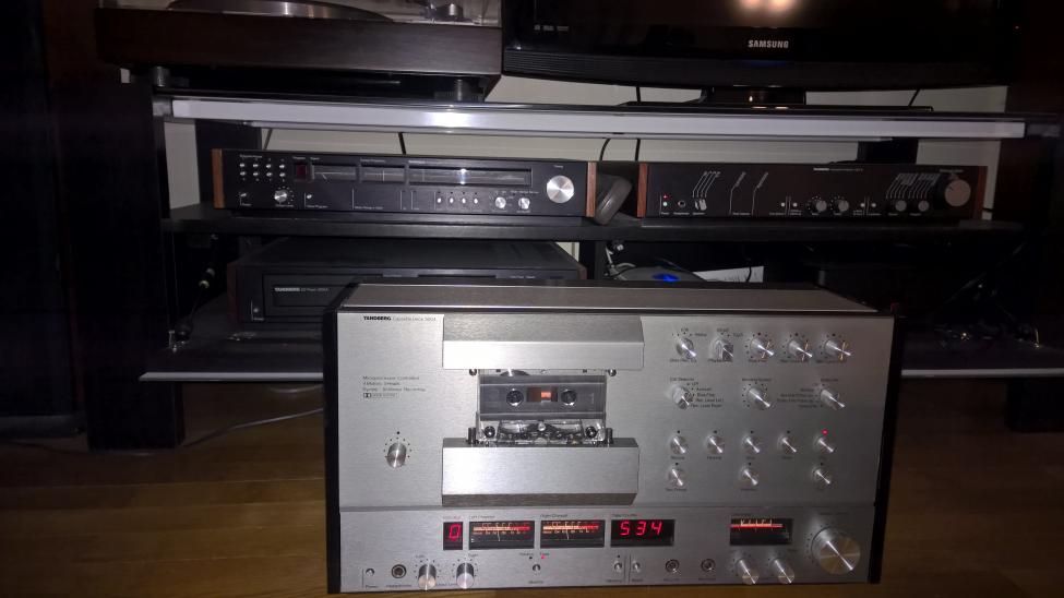

    Og denne kom inn hos meg i går. I original eske og med mye original utstyr. Trenger nok en kyndig hånd for oppjustering o.a. Men jeg forsøker å bytte reimer og overføring selv.
    Noen som kan se hvilken spiller det er?:cool: (Ikke for selgeren ;D)
    niels
    28.10.2002
    3.993
    1.336
    Nadadouro, Portugal
    Likner litt på en Nakamichi 700.
