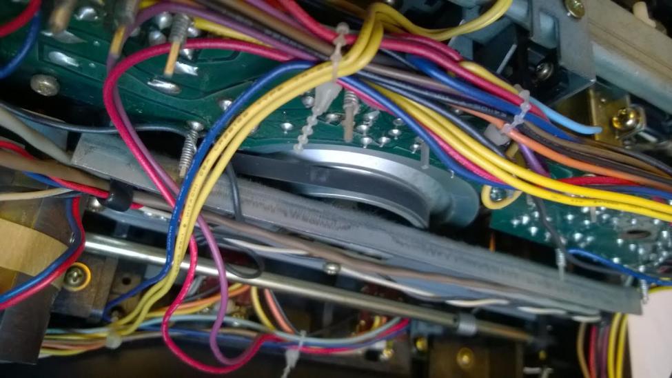

    Beklager på forhånd for manglende teknisk innsikt. Jeg har en sanyo rd 5600um som har tatt kvelden. Hjulet nede i selve spilleren ser ut til å fungere bra, da det går rundt, problemet ser ut til å være de to hjulene i midten av spilleren, disse går ikke rundt, noe som resulterte i at Johnny Cash i går kveld ble spist levende. Jeg har prøvd å vri litt på de, for å "hjelpe de i gang" men uten hell. Er dette en dødsdom for spilleren?
    På forhånd takk for svar!

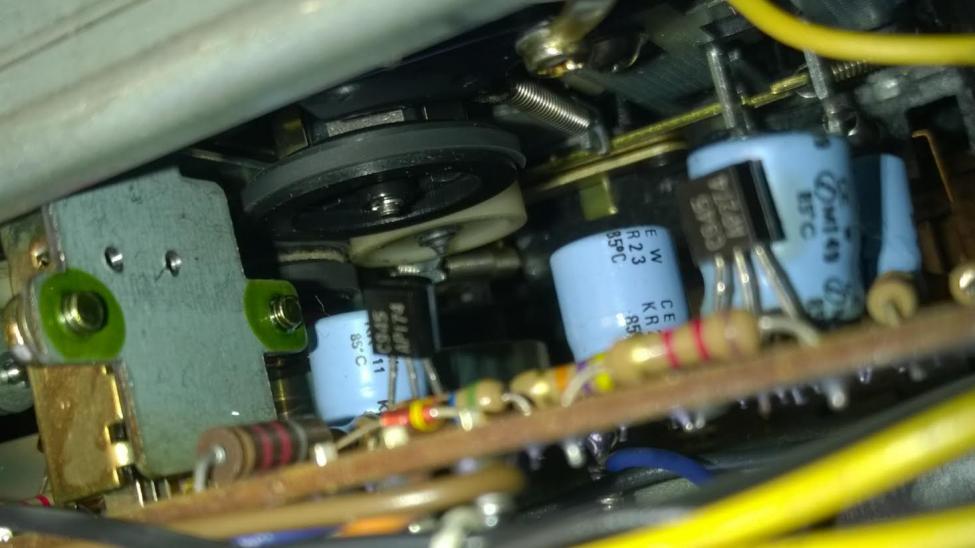

    Ser faktisk ikke ut som det er dette hjulet som er problemet. Det ser ut som det hvite hjulet kanskje skal opp til det sorte (som er direkte koblet til hjulet i front av selve spilleren). Men det hvite hjulet beveger seg hverken opp eller ned, eller går rundt. Dette er nok en håpløs sak for meg!

    Det er et "idler" hjul, mellomhjul, det skal bevege seg til en av kapstan svinghjulene når der spoles og spilles, prøv funksjoner med toppen av så du kan se hvor problemet er.
    Det er sikekrt størknet gammelt fett der forhindrer det i at bevege seg. Kan du flytte mellomhjulet med fingrene så det får kontakt med de andre hjul?

    Du har nok sikkert rett, men det hvite hjulet virker helt dødt, det hverken går rundt eller opp/ned. Bør jeg pirke litt i det, eller spraye noe stoff nedi der så det eventuelt løser seg opp?

    Kjenner ikke til maskinen, men det du bør gjøre er å se ned i mens du trykker på Play, REW, F.F. f.eks. og da se hva der skjer. Du vil se om noe ikke beveger seg som det skal.
    Det sorte hjulet med gummi på seg ser ut som et mellomhjul, og det er denne der skal bevege seg mot et annet hjul når du trykker på bryterne, men som sagt, jeg kjenner ikke til spilleren.
    De hjulene der ikke går rundt, da den spiste båndet, det er vel de to store kapstan svinghjul? Da må du ha nytt belte vil jeg tro, men det ser utrolig trangt ut nede der, sikkert vanskeligt å skifte. Som sagt, det kan også være noe annet jo. Om du bruker olie på noen bevegelsespunkter, da bruk symaskinolje f.eks.

    Siden båndet ble spist opp så tyder det på at capstan er iorden, men drevet til oppsamling er defekt.

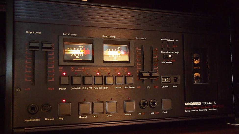

    Etter å ha flyttet satte jeg anlegget opp igjen, hadde besøk av en nederlandsk kompis og han var meget skeptisk da han så jeg hadde to kassettspillere, jeg kunne da umuligt være serløs!
    Nuvel, koblet opp, satte et bånd i Tandberg TCD440A, skiftet litt til Squeezeboxen mens jeg startet båndspilleren og skiftet da over til båndet. Han spurte flere ganger om det virkelig var båndet han hørte nå, og om jeg var sikker på det.....
