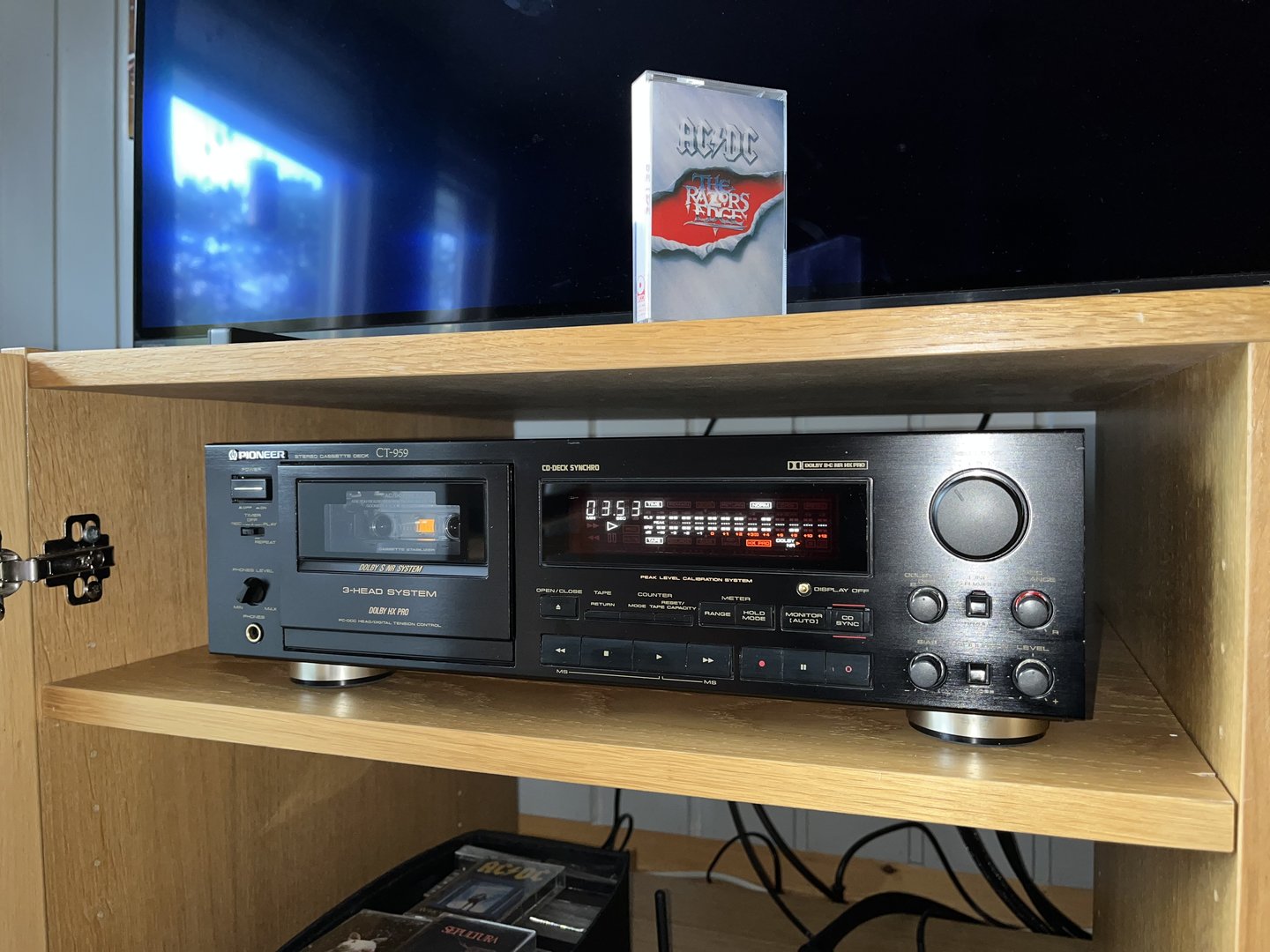

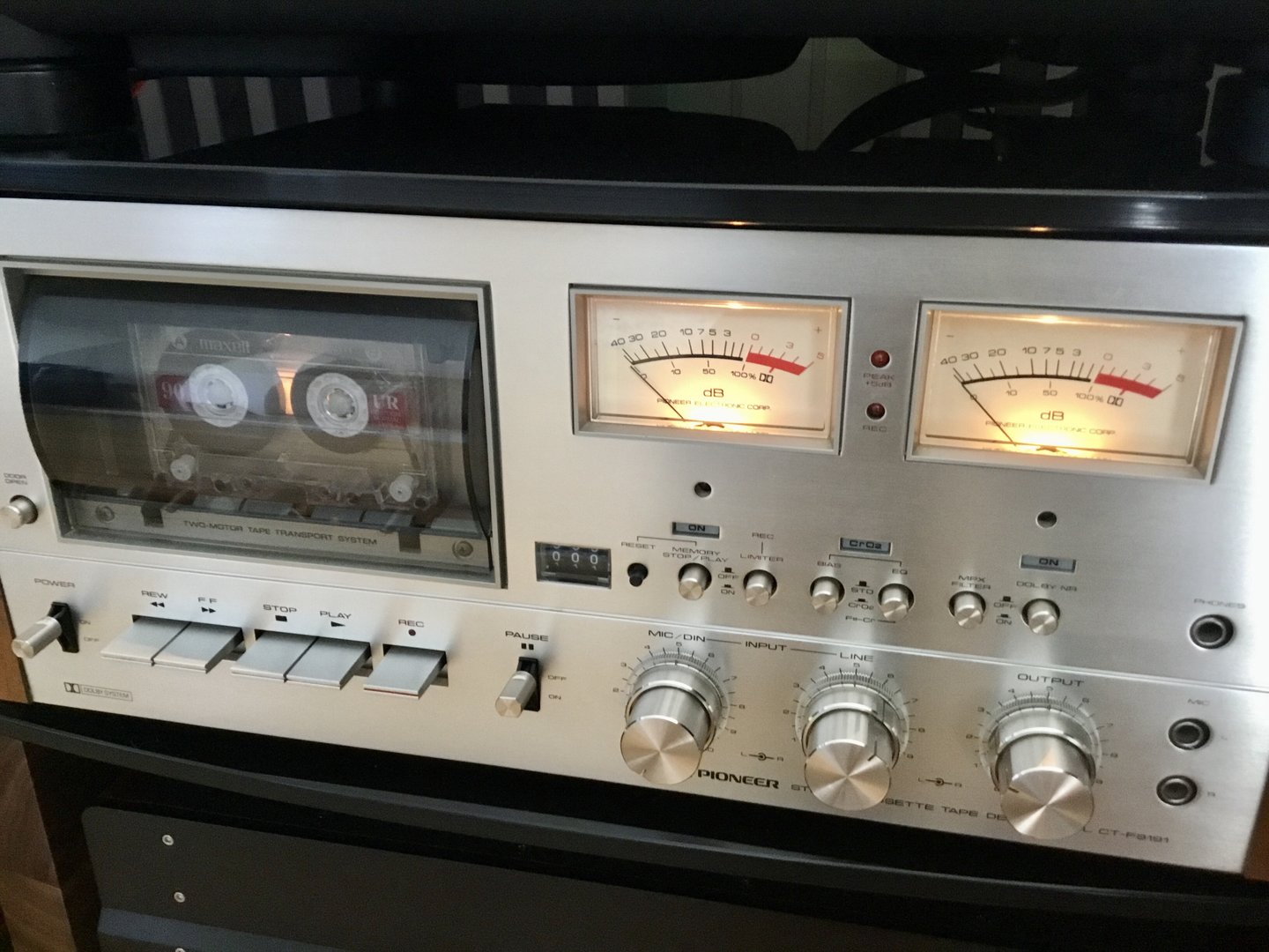

    Har en Pioneer CT-959 spiller som spiller med høyere signal på høyre enn venstre kanal. Rensa hodene med isopropanol og q-tips, men til ingen nytte,
    Når den står i source så er inngangsnivået lik på begge kanalene. Har ikke kalibrerings-kassetter enda, men det er på vei. Noen tips til feilsøking? :)
    En quick-fix er å åpne maskinen og stille opp det interne trimmepotmeteret for venstre kanal. I "gamledager" benyttet vi støy fra FM båndet i mono for å justere så signalet var jevnt. Har du streamer evt PC, så finnes sikkert noen testtoner, som gjør samme nytten.
    Ja, tenkte å prøve og justere avspillings nivået når jeg får test-kassettene og avmagnetiserings utstyret. Hvem er eventuelt anbefalt service tekniker?
    Teletor i Oslo har jeg hørt er god på kassettspillere, men jeg har ingen egen erfaring med ham
    Kjenner du til historikken på spilleren fra den var ny? Vet du om spilleren spilte med likt nivå i begge kanaler før den eventuelt ble satt bort? En typisk "lavterskel" ting du kan gjøre selv er å rengjøre og undersøke capstan-akslene og tilhørende gummivalser (pinch rollers). Dersom gummien har hardnet med alderen, eller er veldig skitten, så kan det gi dårligere friksjon og potensielt føre til symptomer som du beskriver. Med mer utilgivelige tynnere bånd som 110 eller 120 minutters kassetter, så kan det gjerne også føre til at båndet regelrett sklir av gummivalsen og man får båndsalat. P.s. det er ikke gitt at gummivalsene alltid blir harde med alder, det varierer fra merke til merke.
    Hvis du uansett skal levere den til en service-tekniker, så bør du gjøre minst mulig med den selv. En tekniker vil som oftest foretrekke en urørt original spiller som ikke fungerer framfor å få en spiller som noen har forsøkt å reparere som fungerer "halvveis". Og det har ikke nødvendigvis noe med potensialet for inntjening å gjøre (tvert imot), men det at man slipper å "rydde opp etter andres rot" uten å være sikker på alt de har eller ikke har gjort.

    Hvis du uansett skal levere den til en service-tekniker, så bør du gjøre minst mulig med den selv. En tekniker vil som oftest foretrekke en urørt original spiller som ikke fungerer framfor å få en spiller som noen har forsøkt å reparere som fungerer "halvveis". Og det har ikke nødvendigvis noe med potensialet for inntjening å gjøre (tvert imot), men det at man slipper å "rydde opp etter andres rot" uten å vite hva de har eller ikke har gjort.
    Ja, enig i dette. Men målinger med kalibrerings kassetter kan man jo gjøre selv. Er det noe som å gjøres av mekanisk art så er det nok best å sende til service.
    Dette er en brukt spiller med ukjent service historikk, eneste jeg vet er at beltene og valsene skal ha blitt byttet nylig.
    Har NAK-T100 softwaren for måling via Macen. Har også en Focusrite 2i2 som burde kunne brukes som lydkort. Er jo greit å vite selv hvor ille/bra den er før man sender til eventuell service. Men ja hvis man ikke får justert den inn via vanlig kalibrering ifølge serviceboka, så er jo service neste steg... Har jo f.eks ikke utstyr (speil-kassett) for å justere inn høyde på lydhodene, eller kompentanse til å sjekke om hodene er utslitt....

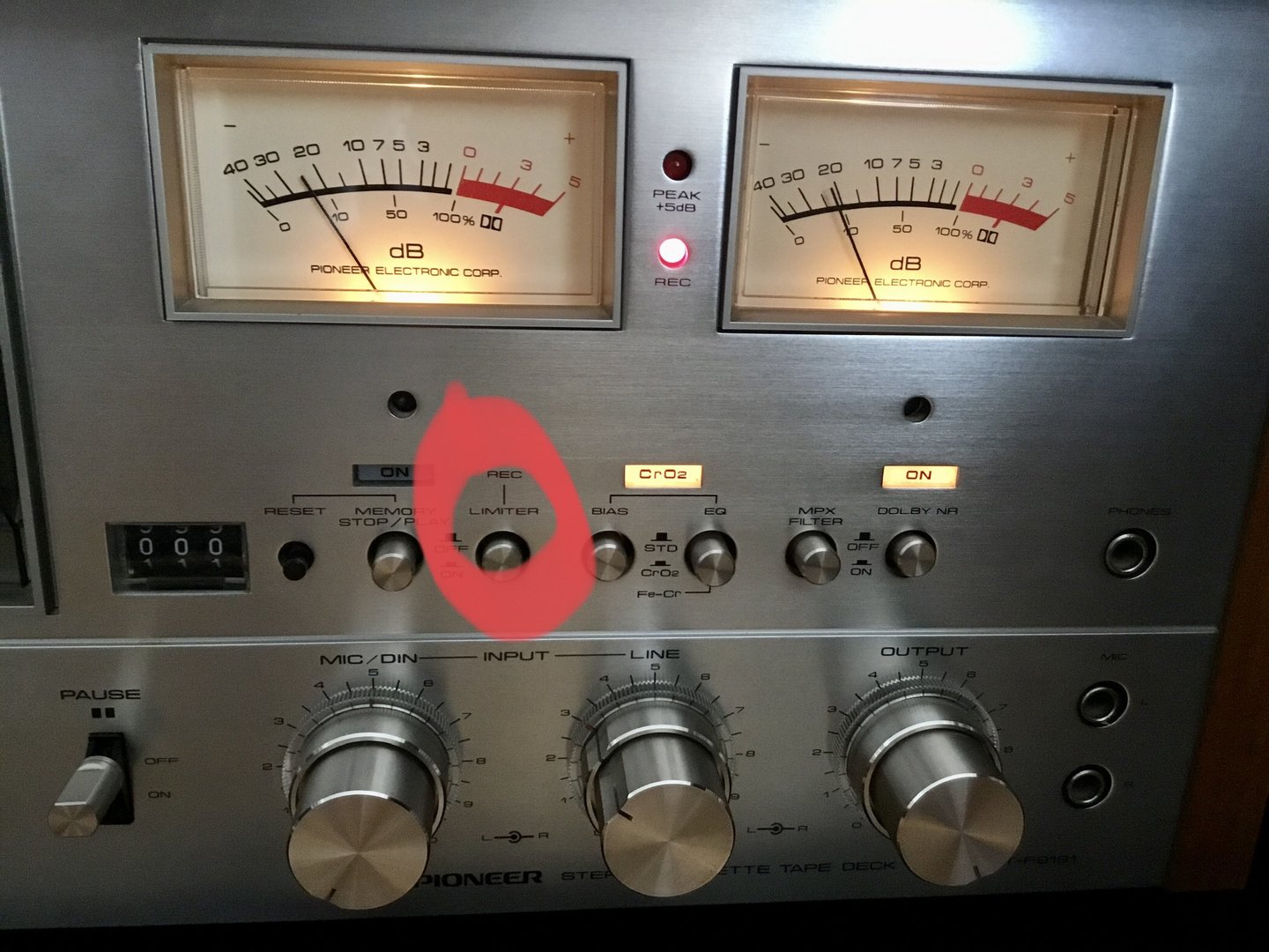

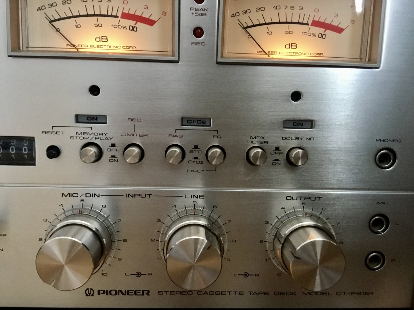

    Noen som vet om Rec Limiter er en dynamikk dreper eller noe som faktisk virker🤔. Alle reimer er tatt ut av spilleren så jeg får ikke testet den.
    niels
    28.10.2002
    4.016
    1.349
    Nadadouro, Portugal
    Ikke noe du trenger om du ikke vrenger rec level opp hinsides....
    Ja, den fjerner dynamikken, men i en del tilfeller er det nødvendig.
    Ved opptak fra CD, LP eller radio bør den normalt være avslått.
    For opptak til bruk i traktor kan det kanskje være en fordel med begrenset dynamikk.
    Fra reklameteksten til Pioneer:
    There's also a peak limiter that lets you cram as much into a cassette as possible without distortion.
    Fra side 11 i instruksjonsboken:
    LIMITER RECORDING
    With the exception of special cases, the over level limiter functions to automatically reduce a large input signal so that the recorded waveform does not distort.
    Set the REC LIMITER button to ON after adjusting the recording level. Low distortion recording can then be performed even with occasional high level input signals. When the button is not depressed (OFF) and recording levels are adjusted in reference to the meters for absence of distortion, noise may become apparent and objectionable at low levels.
    Depressing the REC LIMITER button is effective with program sources such as the following:
    • Live or on-location recordings, where difference between high and low levels is severe.
    • Memo recording at meetings or social gatherings.
    • Situations where instantaneous high level sounds occur during recording.
    Vis vedlegget 943279
    har du Peak Search på cd spiller er det like greit å stille inn etter.
    lav lyd med stor dynamikk kan det jo være greit. sikker mest en gimmick. Hva gjør slik på en HiFi kassett opptaker? billig ghettoblaster hadde det automatisk

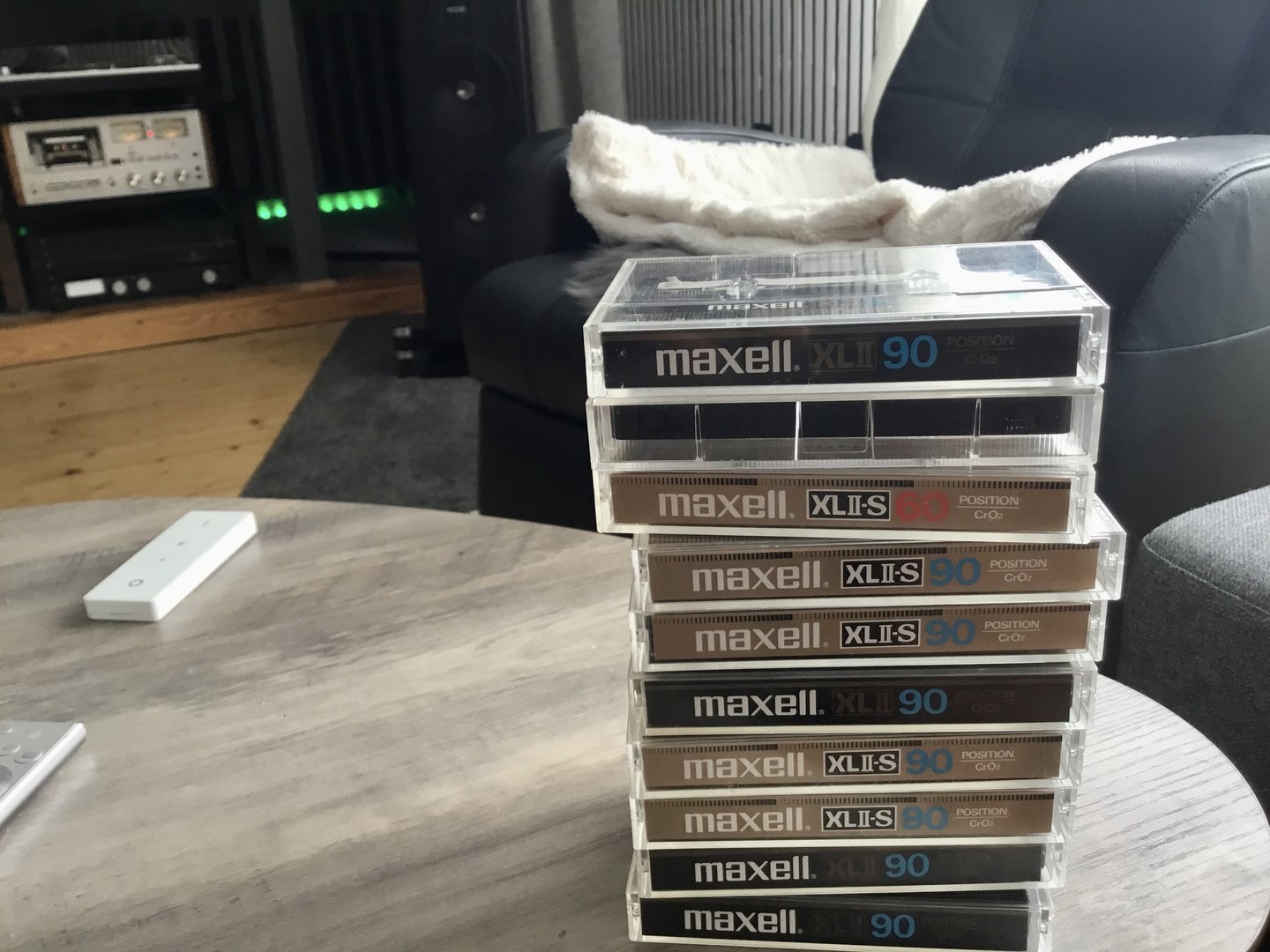

    Ref. det That's/Denon metall-partiet jeg kom over her om dagen (se bilde litt lengre oppe i tråden) har jeg solgt nesten halvparten av det allerede, men jeg har da igjen følgende forseglede kassetter i perfekt ("mint") tilstand:
    9 stk. That's MR-X90 Pro (metall type IV) ca. 1989
    1 stk. That's CD/IIF90 (Ferro-Cobalt type II) ca. 1990
    1 stk. That's CD/MH90 (metall type II) ca. 1990
    1 stk. BASF Chrome Maxima II (dobbeltlags ekte kromdioksid-formulering) Limited Edition No. 4 (spesiell design-utgave i begrenset opplag fra ca. 1991). En brukt slik jeg har liggende kan følge med på kjøpet, slik at den forseglede evt. kan nytes forseglet videre inn i evigheten, da dette jo må betraktes som et typisk samlerobjekt :)
    Det var også bl.a. et That's SUONO FORMAT type IV 60 min. metallbånd, dvs. det aller råeste men uheldigvis dessverre uten plastforsegling, med i dette partiet. Men, det var visst ikke innspilt noe på det og er fortsatt godt som gull (jeg har lyttet gjennom begge sider), har ganske strøkent cover samt ubesudlet innleggskort og urørte etiketter. Fint "testbånd" dette altså, for de som måtte være nysgjerrige på en slik. SOLGT
    Dette legges ut på finn.no etterhvert, men jeg ønsker (selvfølgelig) å tilby dette til alle tapehead "kasus" :LOL: her inne først, dvs. hvis noen er interesserte da. Hvis så, kan det med fordel sendes meg PM snarest.
