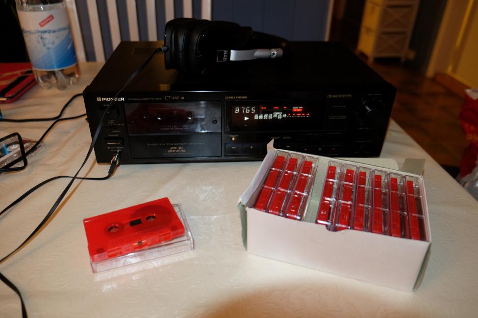

    Pioneer`n har rett hastighet. Det er Denon`n som går en anelse for sakte.. Så sjansen på at jeg har feil belte installert i den er temmelig stor. Hvis ikke må jeg begynne å justere motorhastighet.. Og det er ikke noe jeg begynner med før jeg er 100% sikker på at det ikke er beltene som er problemet.. Ser ut til at jeg må få bestilt dedikert belte til 400 og ikke 510..
    Derimot så har jeg tatt en god test på Aurex på Pioneer decket.. Og dette låter bra du! Iallefall igjennom mine NAD VISO 50. Gjenstår og se hvordan det høres ut igjennom anlegget hjemme.
    Har mer eller mindre hele Brothers In Arms på en side her og hadde det ikke vært for den lille båndsusen imellom spora så kunne jeg godt latt meg lure at dette var rett ifra CD`n.
    Tror det blir mer Aurex bestilt hit til Trøndelag ja.

    Frog: Det er derfor man skal ha dedikert belte...Man bruker ikke strikken fra en broccolikvast som drivbelte til Aiwaen..hehe.. Få ett til 400, du, så får du se.. Forresten svært så greit å bygge opp en stock Aurex også. Da slipper du variasjon i styrker og svakheter, samt kan bruke så mye tape du vil..
    BirgerG
    01.10.2012
    660
    1.029
    Hvor mye feil går den da? Har målt en del spillere og selv med riktig belte kan hastighet være feil (70Hz +/- på 3000 Hz) Da er det bare å finne justeringspunktet og skru forsiktig :)

    Som sagt, jeg bruker heller en hundrings på et dedikert belte FØR jeg begynner med hastighetskontrollen.. Ideelt sett burde jeg hatt en test tape med ren tone og et oscilloskop.. Det siste kan fikses, tapen er det verre med.. Ser det selges ymse på Ebay men vet ikke helt hvor gode de er..

    Det jeg trodde var ren slitasje på Pioneer hodet virker å være måten hodet opprinnelig er ifra fabrikk.. Kanskje..
    Gjorde en liten Google søk basert på hva jeg fant av informasjon på siden av lydhodet og jeg finner dette bildet..
    Det "firkantede" feltet under polene tok jeg som slitasje.. Dette bildet skal visstnok være av relativt nye hoder.. Noen innspill?
