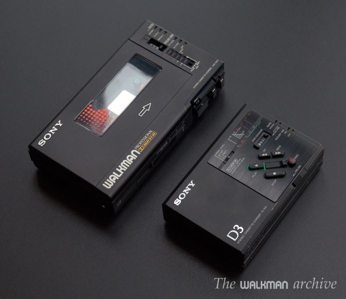

    Må si at denne tråden inspirerer og skaper aldri så lite misunnelse hos meg. Jeg kan lese om high end-forsterkere og andre komponenter uten at det nødvendigvis rører med noen strenger, men å se bilder av drømmekassett-deck rører med enkelte strenger i meg. Og skaper begjær. Men akkurat nå føler jeg et ekstra lite begjær for Sony WM-D3, lillebroren til min egen D6C. Størrelsen alene gjør at jeg har lyst på en slik i tillegg, det perfekte "borte fra hjemme"-kassettdecket. Tenk å ta med en slik i lommen og gå på besøk til en musikkelskende venn som ikke har hørt en kassett på 20 år?
    Auditor
    27.02.2006
    12.088
    4.355
    Morsomt, det. Spesielt med en D6 som er såpass god I faste anlegg og..
