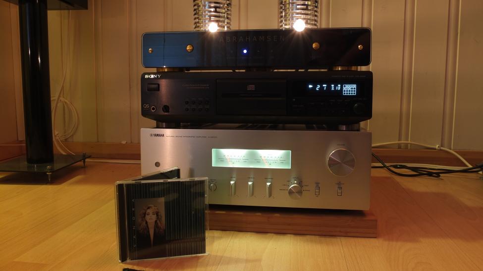

    Digitale gleder ikveld..
    Denon er lagret unna for hastighetsjustering og Pioneer`n er delvis skrudd ifra hverandre i påvente av belte og roller.. Men musikken er ifra rett tidsperiode da! (Nevnte jeg at jeg var svak for tyske jenter?)
    CD spilleren også til en viss grad..
