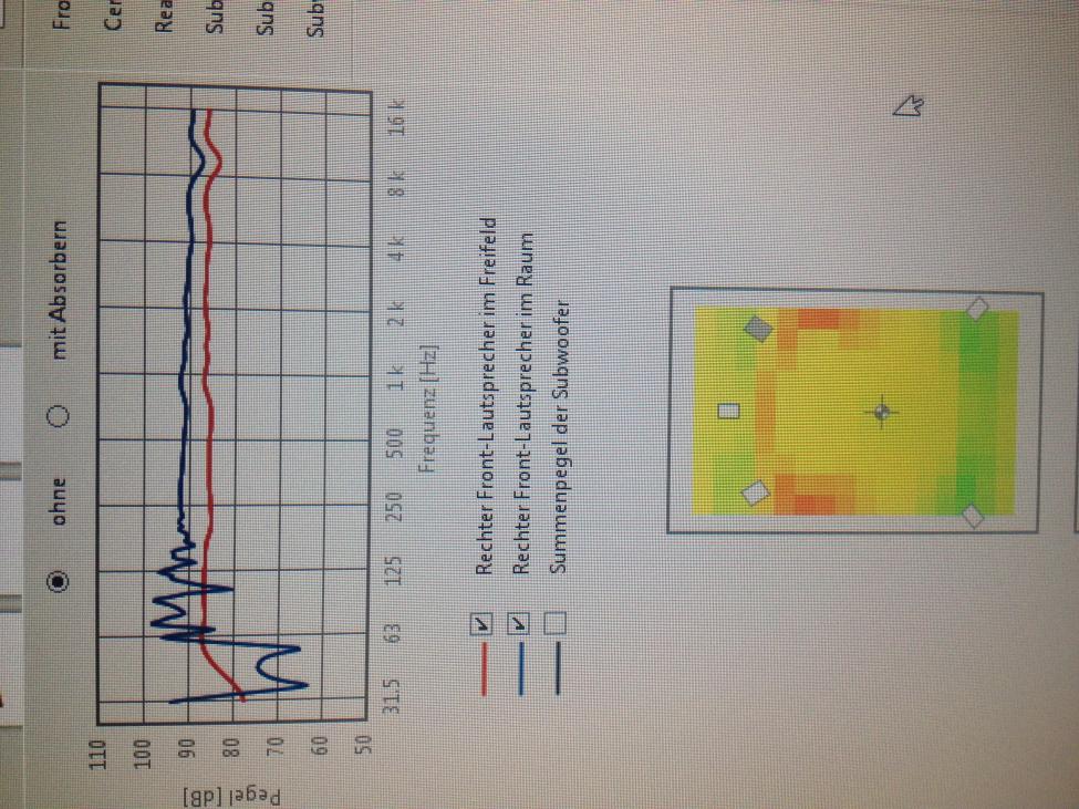

    For å være pinlig presis: refererer du til avstanden fra "diskant" til sidevegg og bakvegg - eller avstand mellom ht kasse og vegg? Hvor er lytteposisjonen din?

    Midten av høytalerelement er 65 cm fra sidevegg og 140 cm fra bakvegg ved mer nøyaktig måling, jeg sitter nå 170 cm bak høytalernene. Jeg har nettopp kommet i nytt hus med eget lytterom, jeg har ikke eksperimentert med posisjonering. Men det er det tredje rommet jeg har hatt høytalerne i, og jeg har savnet litt mer bunn i hvert tilfelle.

    Torry, circa slik skal responsen være ihht hunecke sin modell - altså at du får en solid dipp mellom circa 30 og 60 hz. Det må du løse ved annen ht plassering. Effekten ville vært 90% lik selv med 207/2.

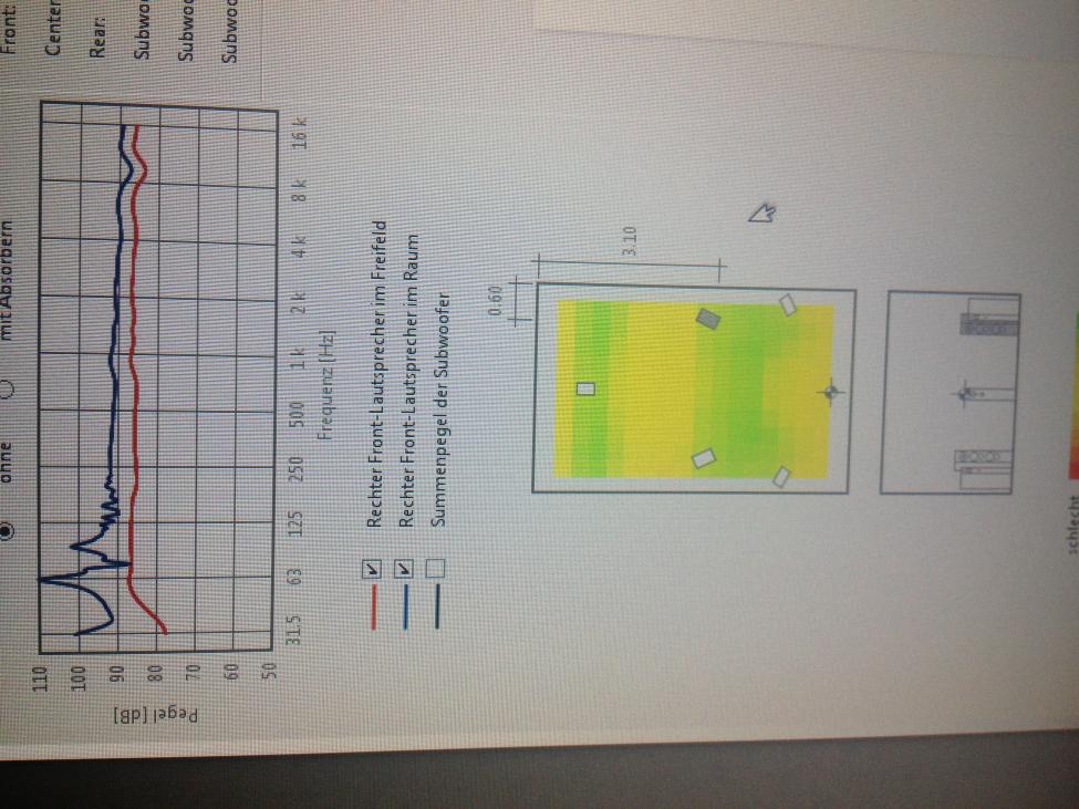

    Se feks hvor annerledes det blir hvis du trekker lytteposisjonen mot bakveggen og trekker ht med deg. ta det selvsagt med en liten klype salt gitt at den er flere faktorer i rommet ditt som sikkert ikke er tatt med i betraktning. Uansett, mitt poeng er at den viktigste faktoren som påvirker frekvensresponsen hos deg er høyttalernes og lytteposisjonens plassering i rommet.
    EDIT: gjør deg selv den tjenesten å prøv dette ut før du kjøper noe som helst av nytt utstyr. Gjør det selv om det ikke er praktisk å ha anlegget stående slik, bare for å sjekke effekten ved en slik endring av plassering.
    EDIT2: Den grå høyttaleren i rom oversikten er den som vises i målingen ovenfor - og lytteposisjonen er altså den gråhvite sirkelen med kryss over...dersom noen skulle være i tvil.

    Når jeg tenker meg om så er dette nesten identisk med plasseringen av høyttalere og lytteposisjon som Knut Vadseth bruker i sin stue. Hvis det er godt nok for han...

    Takk for fyldig svar. Jeg skal eksperimentere mer med plassering straks, akkurat nå er lyttestua full av ting da boden måtte tømmes pga vannlekkasje (fire dager etter innflytting!). Budet på ny forforsterker står inne enda, men den ønsker jeg av andre grunner enn fylde i bunn også.
    Jeg har nå et dedikert rom til lytting, og en av de tingene jeg så frem til var å kunne sitte bort fra bakvegg. Men alt skal prøves, og med et dedikert rom som enda er lite møblert er det lett å eksperimentere (straks boden er tilbake i tjeneste).

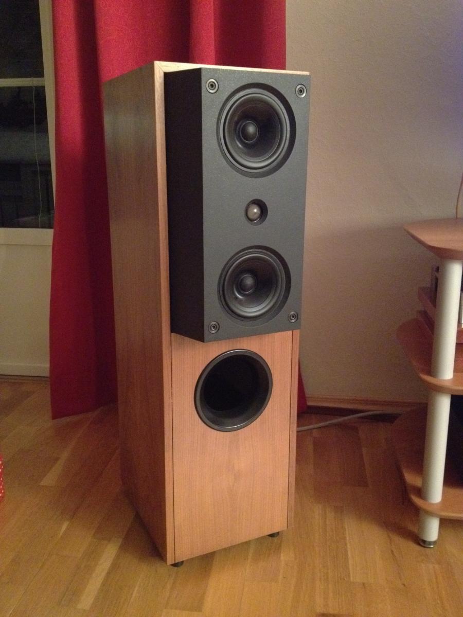

    Hei!
    Melder meg inn i denne. Har et par KEF 104/2 som jeg har renovert med oppgraderte diskanter og nyconet bassere. Har også et par Q30 bakhøyttalere, KEF reference model 90 senter og en PSW 2500 sub, som forøvrig er tilsalgs (se torget). Fargen til suben er American Walnut.

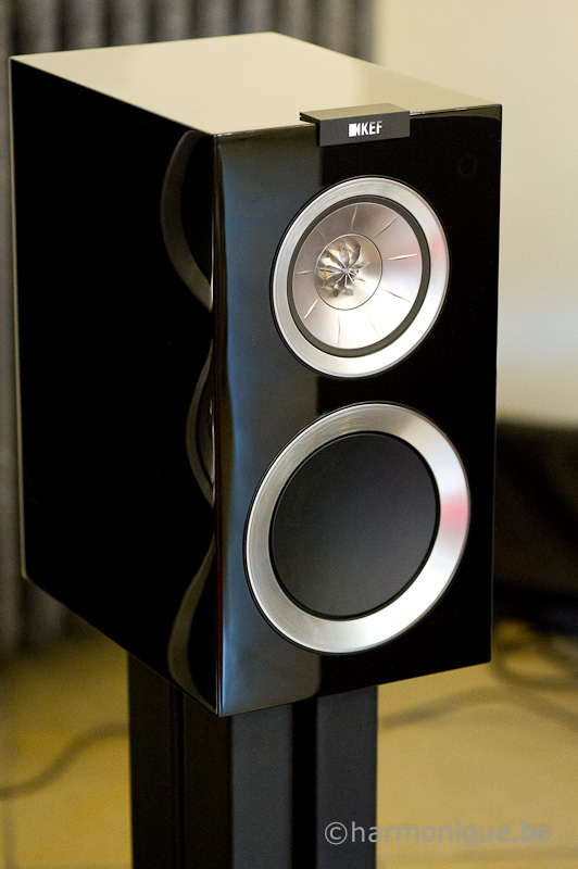

    Mye flott i den nye R-serien fra KEF, helt klart;)
    Vis vedlegget 179956
    Her R300, lekker stativer:)
    gismo
    Absolutt! Hadde tidligere R500 og har nå et vanskelig dilemma - R100 eller LS50 til stuen?
    Ser du nå har Ref 201/2, altså ikke det firkanta R-designet, da vil vel LS50 også by på "litt "kurver" i formen;)
    De har jo også fått strålende kritikk:) (liten prisforskjell også)
