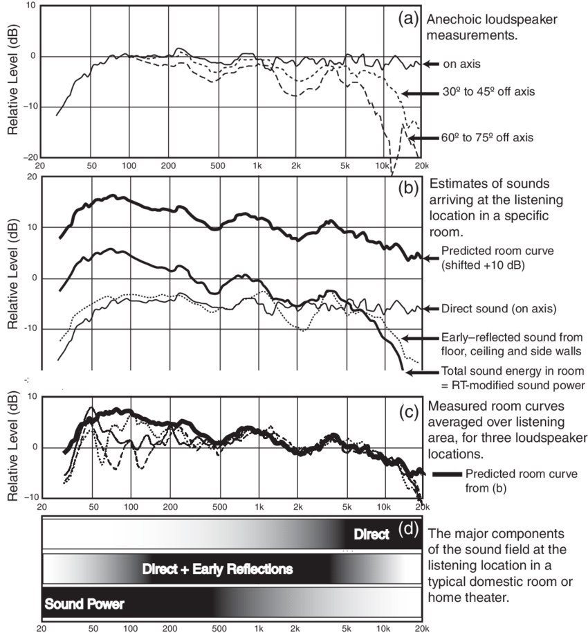

    Jeg har noen innvendinger mot dette konseptet om at rom er så ekstremt viktig for hifi vs taste-fi generelt sett. I mine øyne spinner denne ideen din på at rommet herper responsen til høyttalerene så grundig at du bruker det som argument for at mer direktelyd = mer hifi.
    Logisk premiss, men stemmer det med virkeligheten? La oss se på det.
    Toole sier at man kan spå en høyttalers in-room respons basert på Spinorama, og gitt at man måler i ca samme avstand som PIR tar utgangspunkt i (3.3 m i snitt for mange forskjellige lytterom) med en seks-punkts måling i og rundt lytteposisjonen med et gjennomsnitt, så ser vi at dette stemmer;
    Predictions-of-the-direct-and-reflected-sound-fields-in-a-room-from-a-set-of-anechoic.png
    Toole sier gjennom hele boken at en simpel måling i ett punkt kan ikke beskrive lydfeltet og er helt ubrukelig for alt over bassen, og han sier også at ved flere målinger snittet vil man se at rommet påvirker opp til rundt "transition frequency" som er området rundt 500-700 hz.

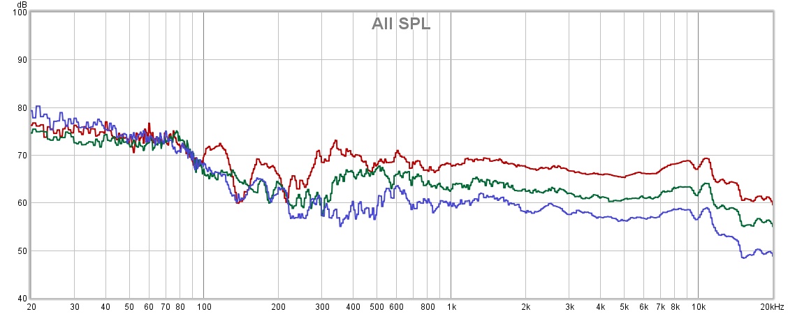

    La oss teste den hypotesen. Jeg har målt mine høyttalere med MMM-teknikken på henholdsvis 1m, 2m og 3,5m. Den teknikken gir oss tilsvarende informasjon om lydfeltet som en ekstrem mengde punkt-målinger gjennomsnittet på en langt raskere og enklere metode.
    Her er resultatet i mitt rom;
    Holy shit, rommet påvirker opp til rundt 700 hz, over der er det høyttaleren som dominerer. Premisset om at rommet voldtar høyttalerens respons er altså overdrevet og mye av den myten kommer av at folk rett og slett ikke leser litteraturen godt nok.
    Vis vedlegget 643214
    Vis vedlegget 643217
    Da vil jeg si at min opplevelse er at 90% av godlyden sitter i kontroll fra 700hz og ned
    Ja, jeg mener jeg leste i en eller annen studie at området fra 200-400 hz spesielt dominerer vårt inntrykk av lydkvalitet. Toole sier at bassen utgjør rundt 30 % av vektingen for lydkvalitet, og dermed kan man vel si at fra 20-400 hz er ekstremt viktig.
    Mine subjektive erfaringer tilsier det samme.

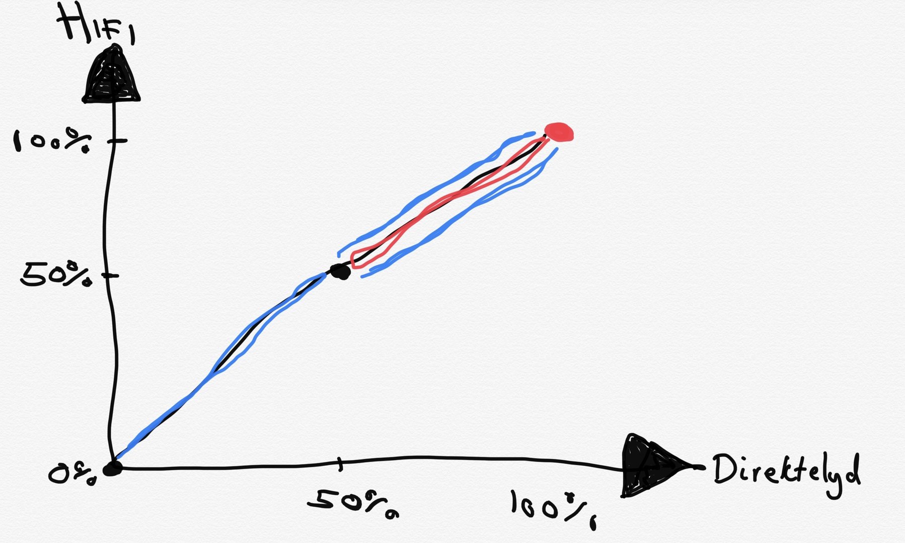

    Her tar du vel, i motsetning til i en del andre innlegg, så mye forbehold at setningen sier alt og ingenting:) Men jøss, åpner for nye meter med teori og semantikk :)
    Jeg tegnet sågar en illustrasjon for å få frem poenget mitt, se nedenfor og innlegg #502 og innlegg #513.
    Det er komplett umulig å skrive kort og samtidig nyansert, eller skrive kort og konsist uten å bli oppfattet som svart-hvit...🥴 😎
    Forsøkt sagt på en annen måte: Alle følger sin smak, men all smak er ikke hifi ;)
    PS: Dette heter jo HIFIsentralen, så litt diskusjon om begrepet er vel bare naturlig og sunt :)
    Vis vedlegget 643228
    Diskusjon om begrepet er selvfølgelig ikke usunt, og det eksisterer vel allerede noen kilometer med innlegg om akkurat det, uten at man er kommet nærmere konsensus. Poenget mitt var bare at når du åpner opp for noe mer enn en puristisk definisjon av begrepet, åpner det bare for nye kilometer med synsing, diskusjon for diskusjonens skyld og semantikk-onani rundt begrepet. Bevares, kan være interessant for noen det. Selv er det mange år siden jeg definerte mitt lydideal i stuen som MyFi, og det er en grunn for at jeg sjeldent klarer å skrive hifi, men heller skriver haifai. Jeg tror nok de fleste av oss driver med MyFi......heldigvis. Forskjellen ligger i at noen er mer bevisst akkurat det enn andre 😊
    Mener du virkelig dette her, eller er det et forsøk på skape diskusjon?
    Det tar 2 sekunder å plukke fra hverandre den ideen der, så jeg er overrasket hvis du ikke klarer det selv.
    Har du vært i et anekoisk rom før S-H?
    Edit: hovedpoenget ditt er greit nok, ikke all smak er hi-fi. Men tankerekken og figuren med jo mindre refleksjon jo mer hi-fi, blir for enkel.
    Å tegne enkle figurer om komplekse problemer er ikke lett. Uansett, ser ikke at reflektert lyd bidrar til et renere signal; hifi=rent signal.
