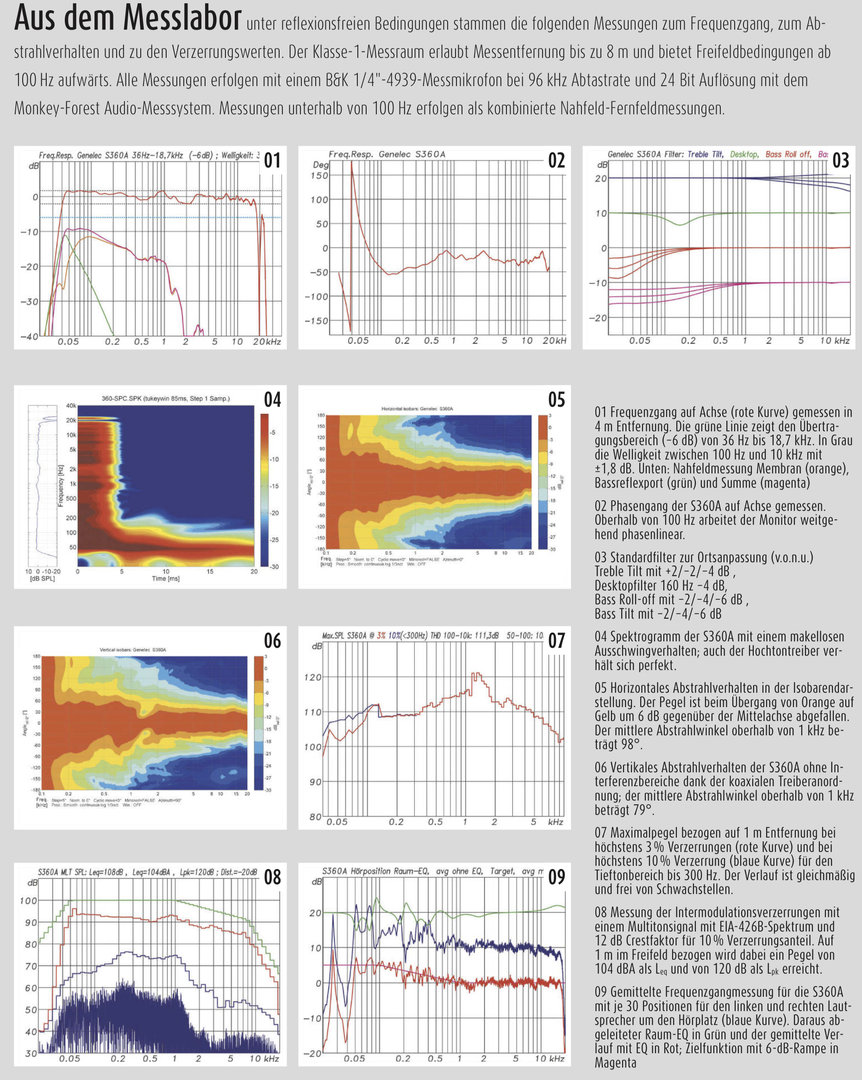

    Ad 1: Grafene er mer enn detaljerte nok til å få frem åpenbare problemer i en del høyttalere, men jeg er enig i at enkle figurer ikke alltid får frem visse kvaliteter. At Genelecs høyttalere faller gjennom på mer detaljerte grafer med mindre glatting, er en påstand jeg ikke har hørt før. For et eksempel på mer detaljerte figurer, se professor Anselm Goertz’ målinger av eksempelvis S360A nedenfor (kilde: https://www.soundandrecording.de/equipment/genelec-s360a-high-spl-monitor-im-test/). Goertz er kanskje den mest kompetente høyttalertesteren som skriver jevnlig i tidsskrifter.
    Ad 2: Enig i at Stereoplays målinger er grovkornete, men de klarer likevel å avdekke åpenbare problemer selv om de ikke er gode nok til å fremheve visse kvaliteter.
    Kilde: https://www.soundandrecording.de/equipment/genelec-s360a-high-spl-monitor-im-test/

    Für große Filmmischräume oder Studios, die sich bevorzugt mit EDM (Electronic Dance Music) befassen, gibt es als Subwoofer zum S360A noch den 7382, der mit einer 3×15″ Bestückung und einem Gewicht von 145 kg reichlich Potenzial im echten Subbass-Frequenzbereich hat und laut Datenblatt bis 15 Hz hinab reicht.
    Ellers må jeg si jeg er litt skuffet over testen. Han avdekket ikke den påtrengende klirren fra diskantene ved pådrag.

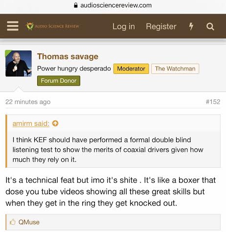

    Svaret mitt må dessverre gå en liten omvei for å gi bakgrunn.
    Jeg har ved flere anledninger reist spørsmålstegn ved Tooles innfallsvinkel til vurdering av høyttalerens kvalitet. Fordi jeg har jobbet en del generelt med testmetodologi, målinger og definisjoner, har jeg reist epistemologiske (dvs. analysemetode, definisjoner mv.) spørsmål til Toole. Jeg påpekte bl.a. at det kanskje ligger mer i en høyttalers kvalitet enn frekvensresponsen. For å ha reist disse spørsmålene på en direkte måte til Toole ble jeg utestengt fra AudioScience Review. Det har vært ikke populært å reise spørsmålet om høyttalere har mer subtile kvaliteter enn frekvensresponsen i enkelte miljøer. Med andre ord er jeg helt enig med deg i at det finnes andre målinger som kan tenkes å ha innvirkning på høyttalerens kvalitet, men når jeg har reist dem på ASR, har jeg blitt møtt med krav om bevis og til sist utestengelse.
    Nå har det seg slik at ingen høyttaler meg bekjent måler bedre* enn Genelec, basert på den forskningen som Toole og Harman har gjort. Toole har ved flere anledninger sagt at forskningen hans avdekker sannheten i spørsmålet om høyttalers kvalitet. Når den samme forskningen viser at Harmans produkter ikke når helt opp, men forbigås av et selskap som styres av teori og klassisk forskning som førsteordensprinsipper - og ikke lar seg styre av markedsundersøkelser - reagerer miljøet rundt Harman slik i omtalen av KEFs koaksialprodukter med fremragende målinger:
    Amirm er grunnleggeren av ASR og Thomas savage er moderatoren på nettstedet. Er det ikke påfallende at når målinger - basert på Harmans forskning - viser at andre høyttalere enn Harman kommer på topp, brukes ufine (“shite”) argumenter? Og er det ikke påfallende at et nettsted som ASR - som sier de står for objektive målinger og forskning - insisterer på å la grunnleggerens subjektive øre påvirke vurderingen av høyttalerne? Måler da ASR høyttalere eller testerens preferanser?
    Harmans lyttetester er interessante, men i forskningssammenheng er det vanskelig å gå lengre enn å kalle dem for markedsundersøkelser og preferansekartlegging. Preferanser er flyktige og de kan skifte fra gruppe til gruppe. Dette er logisk og understøttes av undersøkelser, også innenfor lydområdet. Det Genelec har gjort med sine “punktkilder” og koaksialprodukter, er å forfølge det teoretiske idealet lengre enn andre. Når disse innovative produktene - som strekker strikken lengre enn å fokusere på kun klassiske målinger av frekvensrespons og fordreining - skårer aller best i objektive målinger, er det som om de som tidligere insisterte på å bruke disse objektive målingene, ikke lenger mener at forskningen bak målingene er god nok.
    At Harman og miljøet rundt selskapet nå bruker krefter på å diskreditere høyttalere som skårer bedre enn deres egne* på objektive målinger basert på Harmans egen forskning, viser vel bare at Toole ikke avdekket sannhet likevel, men har skapt en fancy faktormodell basert på kartlegging av mulig flyktige preferanser?
    Fordi jeg stilte spørsmålstegn ved Tooles påstand om at han avdekker “sannhet”, ble jeg bannlyst på ASR. Nå er ikke Tooles ”sannheter” gode nok lenger for å skille klinten fra hveten i høyttalerspørsmålet på ASR. Det er nettopp for å unngå å havne i slike selvmotsigelser at analyser og forskning må ha et epistemologisk fundament som er klart definert.
    Ok, så hvor bringer denne omveien meg i forsøket på å besvare spørsmålet ditt? Vel, jeg er den første til å innrømme at Stereoplays målinger er grovkornete og ikke avdekker mer subtile kvaliteter. Men jeg mener likevel at slike enkle målinger er gode som et utgangspunkt til å avdekke problemer med høyttalere, som når en høyttaler fra fabrikk har fått en medfødt EQ som kanskje, kanskje ikke vil falle i smak, men som utvilsomt representerer farging, kulør og et avvik fra det nøytrale og transparente. Ut fra en KISS-tilnærming duger derfor Stereoplays målinger, nettopp fordi de kan hjelpe leseren til å unngå visse høyttalere og lære seg å forstå hvordan ytelse står i forhold til pris. For å finne de virkelig gode høyttalerne, kan målinger á la Anselm Goertz’ kaste mer lys over høyttalerkvaliteter. Hans vurderinger fremstår også som gode og jeg har ikke oppfattet hans subjektive vurderinger som fargede, eller biased som det heter på analysespråket.
    *ASR-basert rangering av høyttalere basert på Harmans forskning
    En diskant som har lineære egenskaper ved “pådrag” (dvs. høyt lydvolum) vil høres annerledes ut enn om diskanten (og elektroniken for øvrig) endrer karakter ved pådrag. Å høre et lineært system uten fordreining kan være en øyeåpner, ikke minst om kvaliteten på lydmaterialet. Husk circle of confusion. Hvis musikk er mastret på utstyr som ikke er lineært, vil ikke mastringen ha fått med seg ubehagelige unoter på kildematerialet. Da er det ikke lydanleggets feil at unoter på mastringen endelig avdekkes.
    Mange av oss som har lest den debatten ser det litt annerledes. Riktignok likte jeg ikke den åpenbare r..slikkinga til disse guttene, men du brukte velkjent proxy klipp og lim argumentasjon.

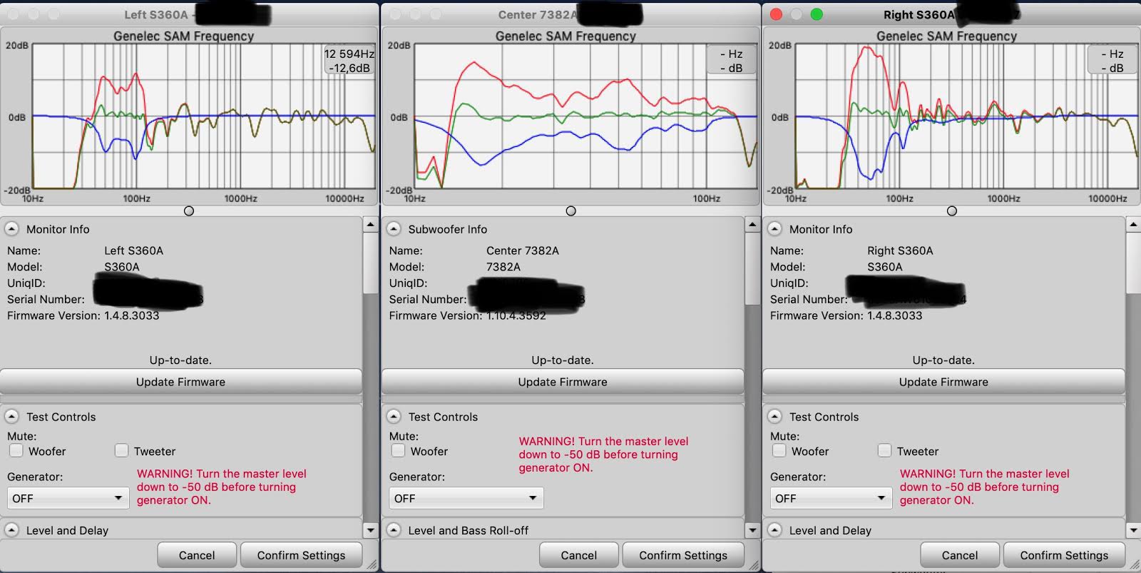

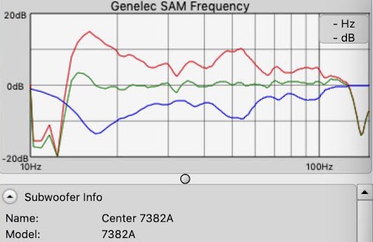

    Kan ikke huske å ha sett en eneste måling fra ditt system?
    Databladene for S360A (https://assets.ctfassets.net/4zjnzn...f97a850d048f599e9734f49748e676/S360_opman.pdf) og 7382A (https://assets.ctfassets.net/4zjnzn...41a7d9e5a6efd233/7382_operating_manual_8p.pdf) er lenket til mange ganger. Jeg har også lenket til eksterne målinger av systemet, som Anselm Goertz’ målinger (https://www.soundandrecording.de/equipment/genelec-s360a-high-spl-monitor-im-test/).
    Husk at pålitelige målinger av et system bør gjøres i et kontrollert miljø slik at målingen faktisk måler høyttalerne og ikke rommet. Høyttalerne er konstanten, mens rommet er en variabel.
    Akseptert! Men disse målingene du viser er jo nettopp i et kontrollert rom. Hva skjer med vrengen rundt 5kHz når SAM forsøker rydde opp hjemme hos deg? Hva var den bilyden som stakk i ørene ved kraftig pådrag?

    Målingene fra Stereoplay er veldig enkle. De kan ikke brukes til mye annet enn å identifisere høyttalere som avviker fra etablert forskning og gammel logikk (frekvensresponsen), og/eller tilfører mye fordreining (det er vanskelig å argumentere for at fordreining i en høyttaler er positivt). Uansett, de kan dermed brukes til å identifisere «pussige» høyttalere. Målingene fra Anselm Goertz, som er publisert i Sound & Recording, er bedre.
    Personlig tror jeg det er verdifullt å reflektere over hvilke målinger man tror er relevant for en selv, og hvorfor eller hvorfor ikke målingene spiller en rolle. I motsatt fall tror jeg høyttalervalg blir en gjettelek, og det tror jeg ikke høyttalervalg trenger å være.

    Vel, jeg vet ganske nøyaktig hvordan mine høyttalere ville målt i ekkofritt kammer etter kompensasjonene.
    Som jeg viste i innlegg #22 (https://www.hifisentralen.no/forumet/threads/kiss-keep-it-simple-stupid.98832/#post-3086512), se også figur nedenfor, ville subwooferen 7382A målt slik du ser i den blå linjen. Den røde linjen er bassresponsen i mitt rom før kompensasjon, blå linje er kompensasjon og den grønne linjen er frekvensresponsen i rommet etter kompensasjon.

    Her er responsen fra høyttalerne i mitt rom (tidligere måling, som jeg har skjermklipp av, men det er ikke store avviket fra slik det er nå).
    Genelecs programvare viser alltid respons pr. høyttaler. Så får summeringen og vurderingen være opp til øynene som ser.
    Røde linjer er den rå, ujusterte responsen i rommet før DSP-basert romkompensasjon. Blå er kompensasjonen. Merk at kompensasjonen alltid er reduksjon av energi, ikke et forsøk på å fylle hull. Grønn linje er frekvensresponsen etter kompensasjonen.
    Legg også merke til hvor små justeringene er over overgangsfrekvensen, Schroeder, som kan ligge på 200-300 Hz. Genelecs automatiserte DSP-justeringer er IKKE et verktøy som endevender høyttalerens «medfødte» egenskaper. Det er bred enighet blant fagfolk om at DSP-justeringer under Schroeder er av det positive.
    Med et museklikk kan jeg skifte krossover fra 50 til 100 Hz i små intervaller. Jeg kan legge til gain i subwooferen, 7382, ned til hver dB. I tillegg kan jeg legge på forhåndsdefinerte kurver, f.eks. x dB avrulling pr. oktav (og styre hvor avrullingen begynner), eller man kan gå rett inn i systemet og gjøre detaljerte justeringer. Jeg har mulighet for å klikke mellom ti forhåndsdefinerte moduser. Jeg har bl.a. én modus for film med ekstra gain i bassen, en modus med krossover på 80 Hz og en med krossover på 100 Hz. På 100 Hz smalner lydbildet noe, blir mer kompakt. Den ekstra gainen i filmmodus gjør det mulig å oppleve morsom bass på moderat lyttevolum. Og med et museklikk til kan jeg fjerne alle kompensasjoner så man får et inntrykk av om kompensasjonene er gode eller ei.

    Med tanke på formbarheten du har bare ved noe tastetrykk, må jeg si du kjører en temmelig syntetisk respons imo. Hvorfor ikke slippe fri lit av responsen under 250Hz samtidig roe ned litt av energien du pumper ut over 700Hz? Innbiller meg at jeg nå ser årsaken til hva jeg opplevde som ubehagelig.
    Klart ditt system, dine preferanser :)
    svart-hvitt
    21.01.2015
    6.554
    4.177
    Gode poenger👍🏻
    Da du var her, var systemet rett ut av esken. Like nytt for meg som for deg...
    Det å kunne legge til gain i bassen (7382A) gjør merkbar forskjell i følelsen av vekt, tyngde, "kjøtt" på beinet.
    Reduksjon av energi rundt 700 Hz på høyre høyttaler, som får eksta energi pga. refleksjonene fra høyre vegg som er klint inntil høyttaleren, har jeg ikke prøvd ennå.
    Vi får se hva en slik reduksjon på høyre @ 700 Hz fører til.
