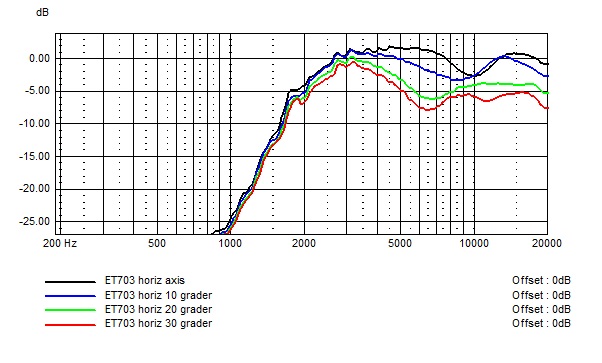

    Måling gjort av Grelv/lmc ?
    Er dette målinger av ET703?
    Jeg ser den har den samme dippen / kanten rundt 8-10k som jeg har sett på en del FOSTEX drivere. Dette er vel geometri avhengig, noe som gjør alle Tweeter-drivere i denne størrelsen får denne dippen/kanten.
    Min erfaring med mine FOSTEX T90A er at de bør brukes fra ca 8-10k og oppover med en del equalizing.

    Ja - målingen er vist her på sentralen før, vertikalt har den mindre spredning. Dippen er jeg usikker på om endrer seg med et annet horn.
    Jeg har også etpar Fostex T90A liggende, de har samme dip ja !

    Nå kan man jo tolke målinger på ulike måter, men basert på dette klarer jeg ikke å se at 703 gjør en bedre jobb fra 8k og oppover. Ha i bakhodet at følsomheten på 2002 også er høyere i dette området.

    Greit med god følsomhet, selv i et aktivt setup. 2002 er jo mer lineær og enklere å forholde seg til, kanskje mer forutsigbar fordi man har et jevnere forløp i forholdet "på aksen" - ut til siden"
    Et 703 har en langt mer komplisert respons, mulig dette er gjort med hensikt fordi det er relativt mye energi ut til sidene i forhold til 2002 og den kan nok subjektivt derfor oppleves å ha mere "luft" , og høyere følsomhet enn en respons rett forfra tilsier. Det kommer selvsagt an på om man i det hele tatt har reflekterende flater i lytterommet, eller kun baserer seg på direktelyd !

    ET-703 har jo en avvikende spredningskarakteristikk ifht de andre runde horna under
    enig med emo, men ville kjørt hornsub ala Grelv og undertegnede under 70
    Ja jeg ser også det mht ulinearitet på 703, spørs om totalen er bedre med enn uten.
    Synes hf spredning er mange systemers problem, kommer vel an på rom dempning.
    Jeg syntes dine BD tårn var bedre enn hornsubbene - ! , mere trykk og moro , fungerte bra med rett amp ( crown )

    hornsubben integrerer bedre
    BD tårna var mere karismatiske og sleivete og tilførte masse romproblemer
    de ventilerte FLH og subbene oppfører seg som dipoler hva gjelder rom interaksjon
