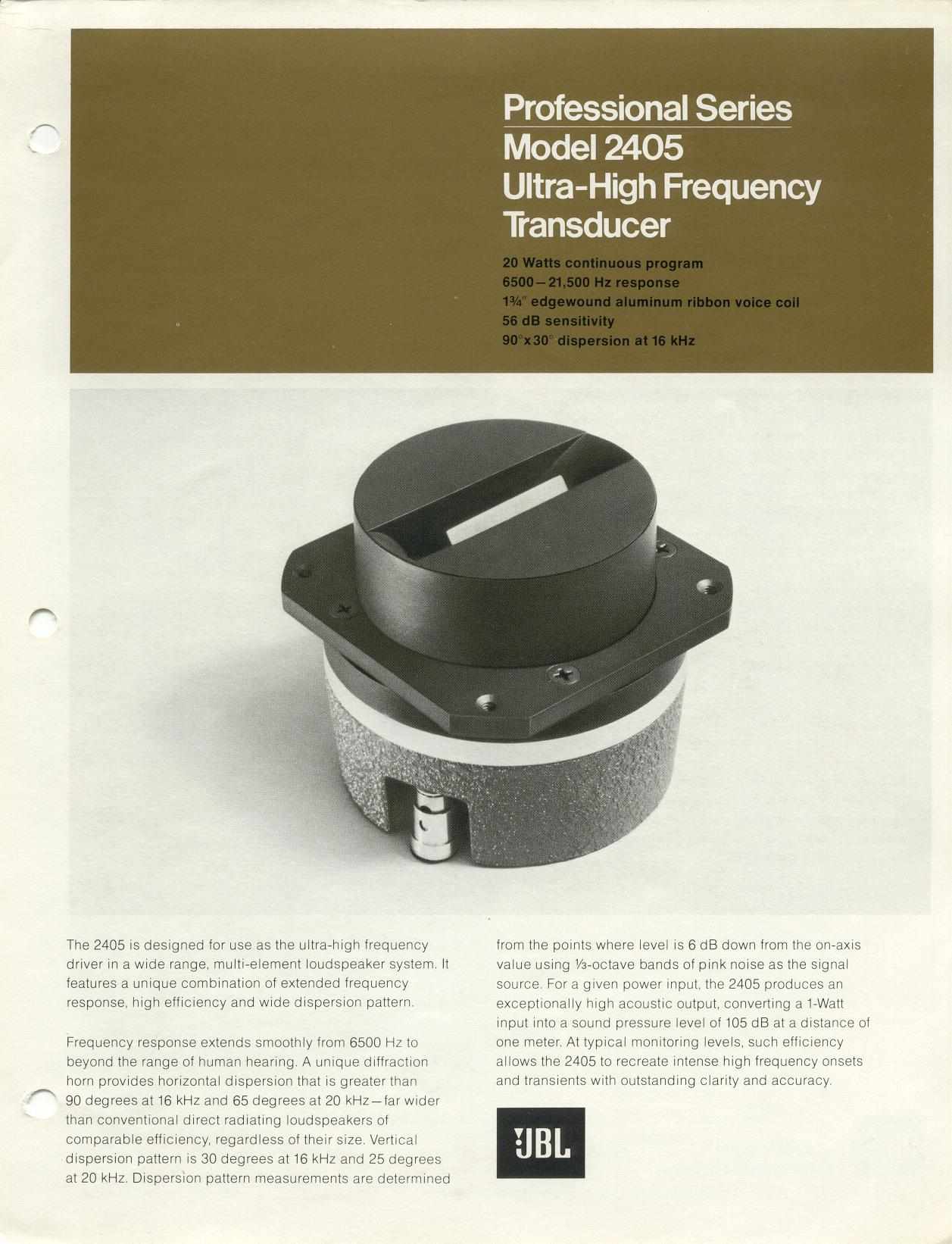

    Originale membraner, forutsatt at de er mint, er bedre enne ettermarkedsvarianter, som det finnes mange av. Er de helt originale så ser du en blåfarge når du titter inn i akrylspissen i senter. Da er de definitivt originale. Originale er fortsatt å få kjøpt, rundt $ 160.00 / stk. eller en pølse i slaktetida i dette gamet.. 8) 8)
    Følsomheten er rundt 105 dB, som er oppgitt for den seneret 2405H ferrit-varianten; men den er garantert IKKE dårligere på Alnico så det matcher greit til Trio s.1.
    2405 brukt på en tidlig Living Voice - altså i godt selskap!!
    En annen artig kreasjon hvor 2405 er valgt som diskant, sammen med et Iwata horn og Onken/Altec bass:

    det er Alnico tror 15ohm jeg har
    ferriten er den flate kjønnsløse magneten
    skal sjekke membranet når jeg kommer hjem i kveld
    kjøpte de av en straight svenske i Lysekil for noen år siden
    tror jeg har noen luftspoler for 10K 8ohms også, så det står egentlig bare på å få raua i gear!
    Leif

    Selvsagt! Dette er "hur lätt som helst" å prøve, og de låter langt bedre enn hva mange tror. AND they play loud! Ikke noe Mikke! Bare stripse de fast på siden av eksisterende driver.

    har plukket frem Obligato gold 1µF, så da er alt klart for test
