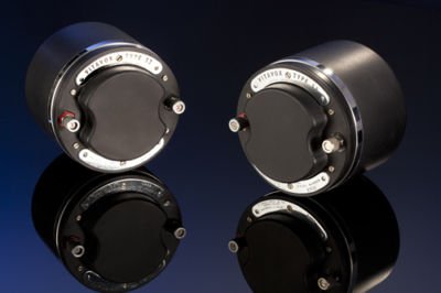

    Vi får heller gå tilbake til lydporno - sikrere det, og ikke så mye søl heller. her er dagens stalltips i "Løp & Kjøp" serien.
    Den klassiske Vitavox S2 driver, nå som nyprodusert, til de nette sum av £ 2.600 / stk. Verdt hver krone...

    Ikke noe særlig Cogent "action" for tiden, det vites ikke om produktet kommer i kommersiell utgave, og prisen for et par med midrange drivers var tidligere US$ 15.000 eller nærmere NOK 90.000 + mva. Eller ca. det dobbelte av Vitavox mao. Vitavox har ingen problemer med produksjonskvaliteten. Nærmest en syk holdning til skikkelighet; de lager absolutt ALT i eget hus, de har egen lakkeringsboks og snekkerverksted til horn/kabinettproduksjon. Da kan de holde en finger på kvalitetssikringsknappen hele tiden. Dessuten kommer produktene med livstidsgaranti.

    forståelig at produkter blir dyre når en ser på bilder av cogent drivere - seriøst...
    57.686
    111.551
    De to øverste bildene - fasepluggen - er ca. en ukes arbeid i værsting fresemaskin. Må bli penger av slikt.
