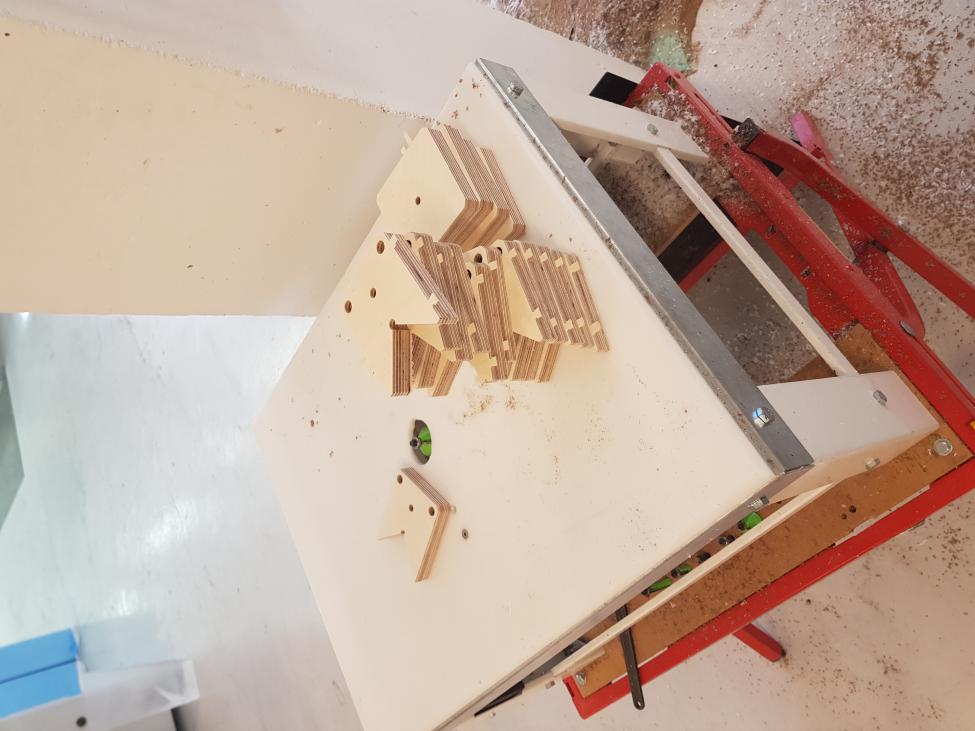

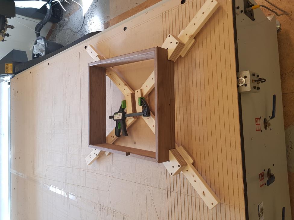

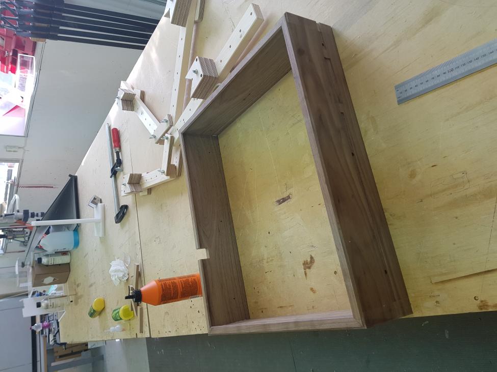

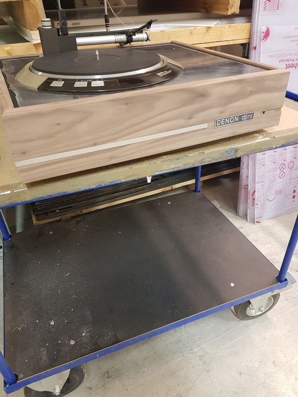

    Fant ut at det var greit å bruke fridagen til noe fornuftig, så jeg gikk i gang med å lage noe jeg har gått og tenkt på en god stund.
    En jigg til å lime sammen rammer. Passer godt det nå, som jeg skal lime platespiller pyntinga.
    Fjerner alle skarpe kanter.
    Ferdig limt ramme:

    Det finnes noen varianter av dette på nettet, men dette var noe av det smartere. Prøvemontasjen av platespilleren så forøvrig helt kanon ut.

    Nå blir det pussing av ramma som blir det neste. Jeg kommer mest sannsynlig å gå for oljing, ikke lakk. Alt i rommet mitt er matt, så jeg satser på at det passer best.

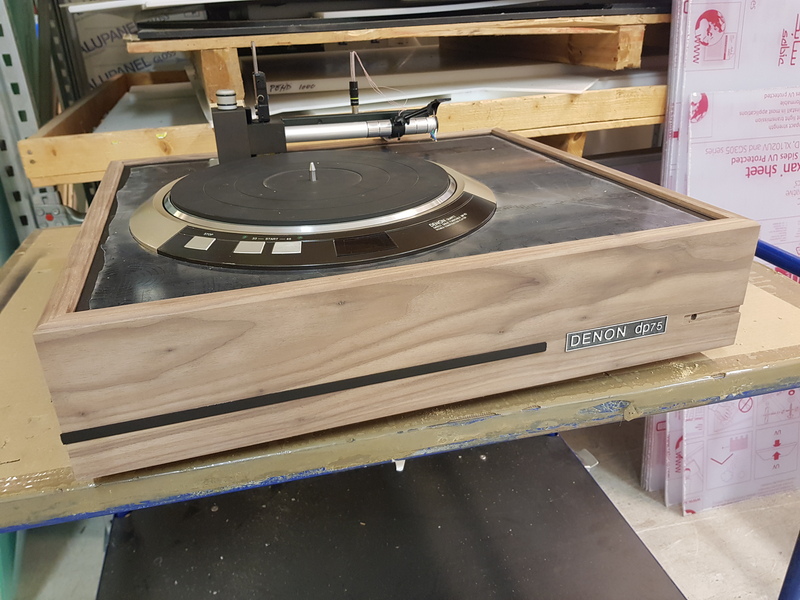

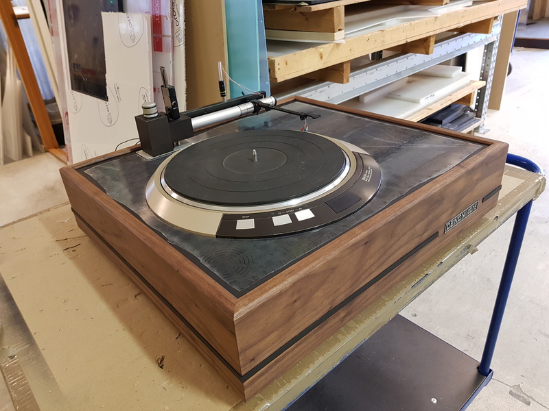

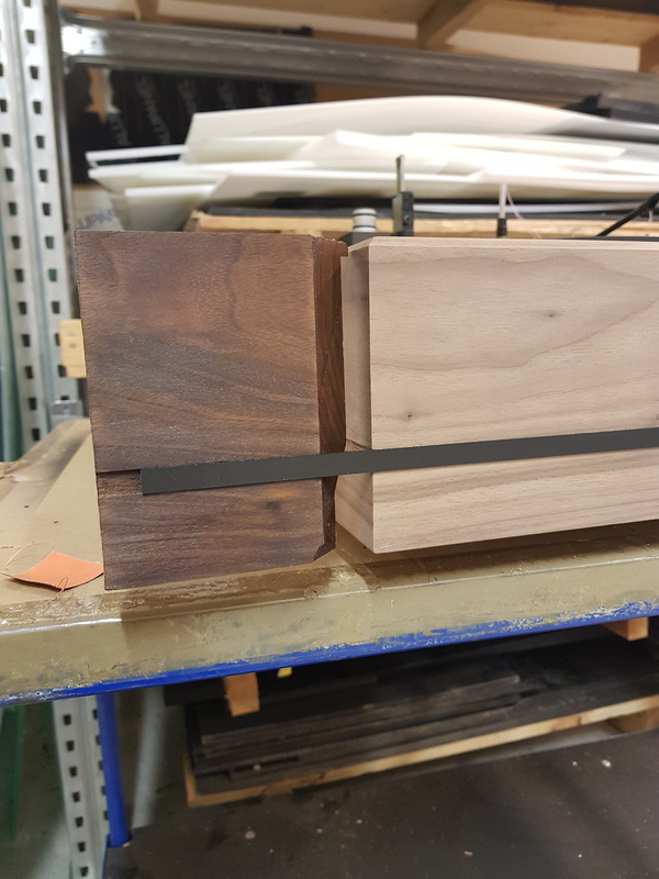

    Vel, hva synes folket? Personlig har jeg en favoritt, men skal bli artig å se om dere synes det samme?
    Bilde med og uten behandlet overflate.
    superhkm
    18.04.2005
    4.211
    3.385
    Det meste i rommet er svart vel, da kommer den oljede varianten med svart stripe til å stå elegant fram. Med en diskret glød.
    Den lyse ubehandlede vil stikke seg uheldig ut.

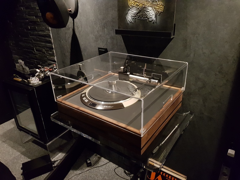

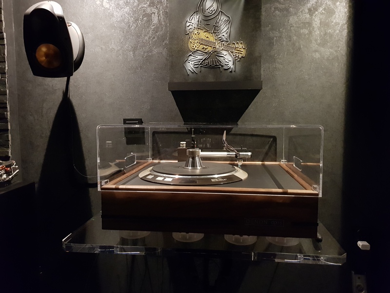

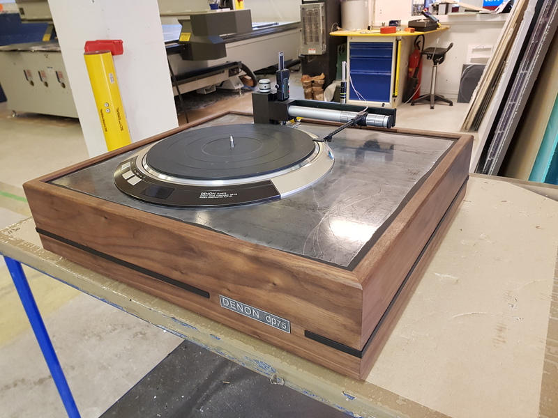

    Da var den ferdig:). Det ble som dere ser sorte lister rundt.
    Lekkert!
    Og med disse bildene avslutter jeg denne bygge tråden. Takk til dere som har fulgt med!

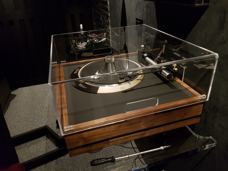

    Jeg får i hvert fall avslutte med å legge ut noen bilder som ble etterspurt her :)

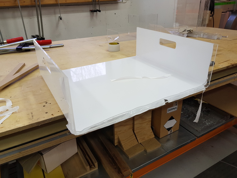

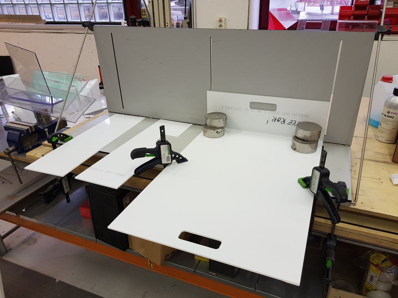

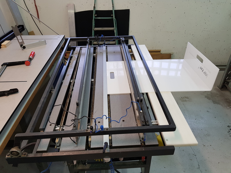

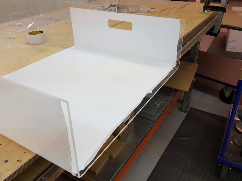

    Og et støvlokk må man selvfølgelig også ha :)

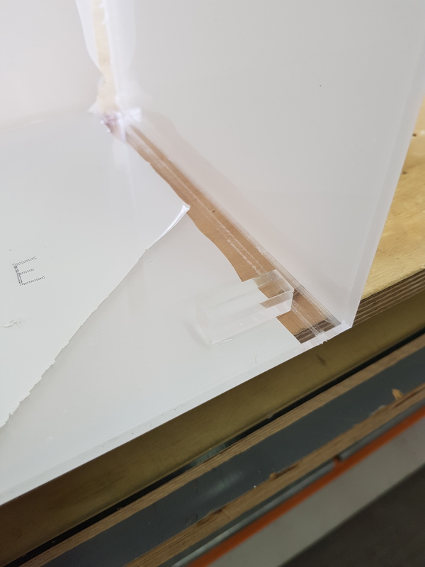

    Varmknekking

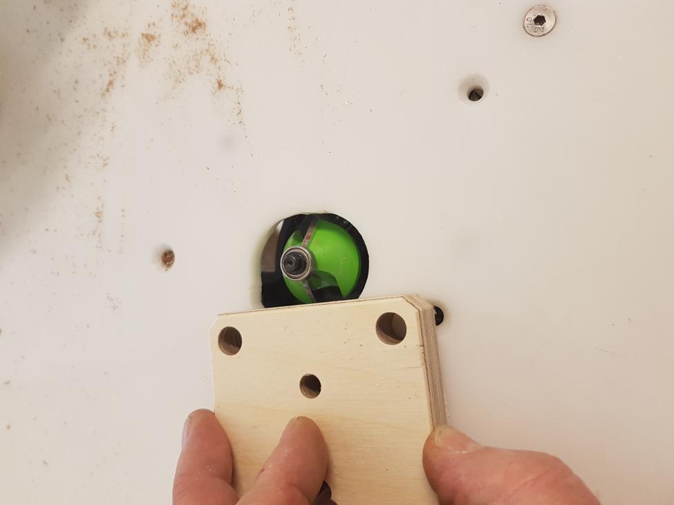

    Etter å ha limt på endelokk, må det freses av kanten
    Jeg ønsket å ha lokket ca en cm nedenfor kanten, så jeg satte på noen stoppere.
    Og slik ble det til slutt.
    det som gjenstår nå, før jeg får den i gang, er noen koblinger og slanger til luftarmen. regner med at jeg får tak i det i løpet av uka :)

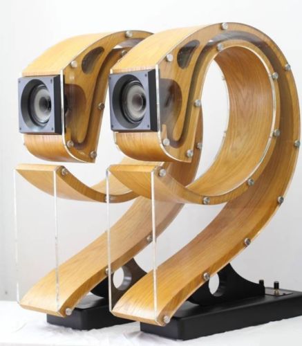

    Phuu, javel da ;)
    Har et par Lowther DX3 liggende som jeg har lyst til å bruke. Og siden jeg driver med akryl, og alltid har hatt lyst til å lage et par horn høyttalere, så lurte jeg litt på om jeg skulle lage et par kloner av disse. Hva mener menigheten om det?:
