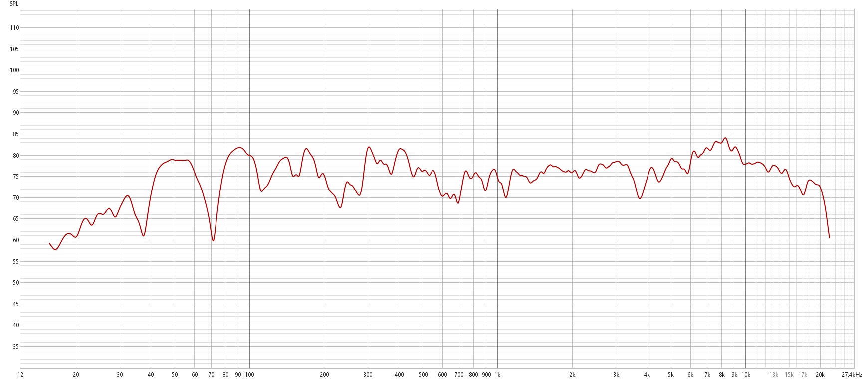

    Før man setter en forsterker med lav forvrengning på enkelte Klipsch høyttalere, så kan det nok være behov for EQ. En del av de har en frekvensrespons med en del avvik som fort kan slå ut i hardhet med en gjennomsiktig forsterker.
    Under er et eksempel på en Klipsch høyttaler fra Heritage serien (jeg nevner ikke hvilke).
    1/12 oktav glatting, målt i sitteposisjon:
    Responsen er til dels stigende og nivået spesielt ved 6-9 kHz ligger for høyt. Det må korrigeres for at det skal låte riktig. Man "matcher" ikke seg ut av dette med elektronikk.
    Edit: Avvikene på det generelle tonale skyldes ikke rommet her. Høytalerne ble også målt i nærfelt.
    Vis vedlegget 1085481
    +/-12dB, det er vel næppe indenfor DIN 45 500? Mener den hedder +4/-8dB, men kan huske fejl...
    DIN 45 500 måles jo ikke i lytteposisjonen. Vil vel si at den klipsch er innenfor +/- 8 db målt i lyteposisjonen. Er vel bare 6-9kHz som ødelegger for en ganske bra frekvensgang. Det i bassen er ofte sånn og gjerne verre.
    Skulle gjerne sett frekvensgangen til en del av de som gaper mest her. Ikke sikkert det er så mye bedre.
