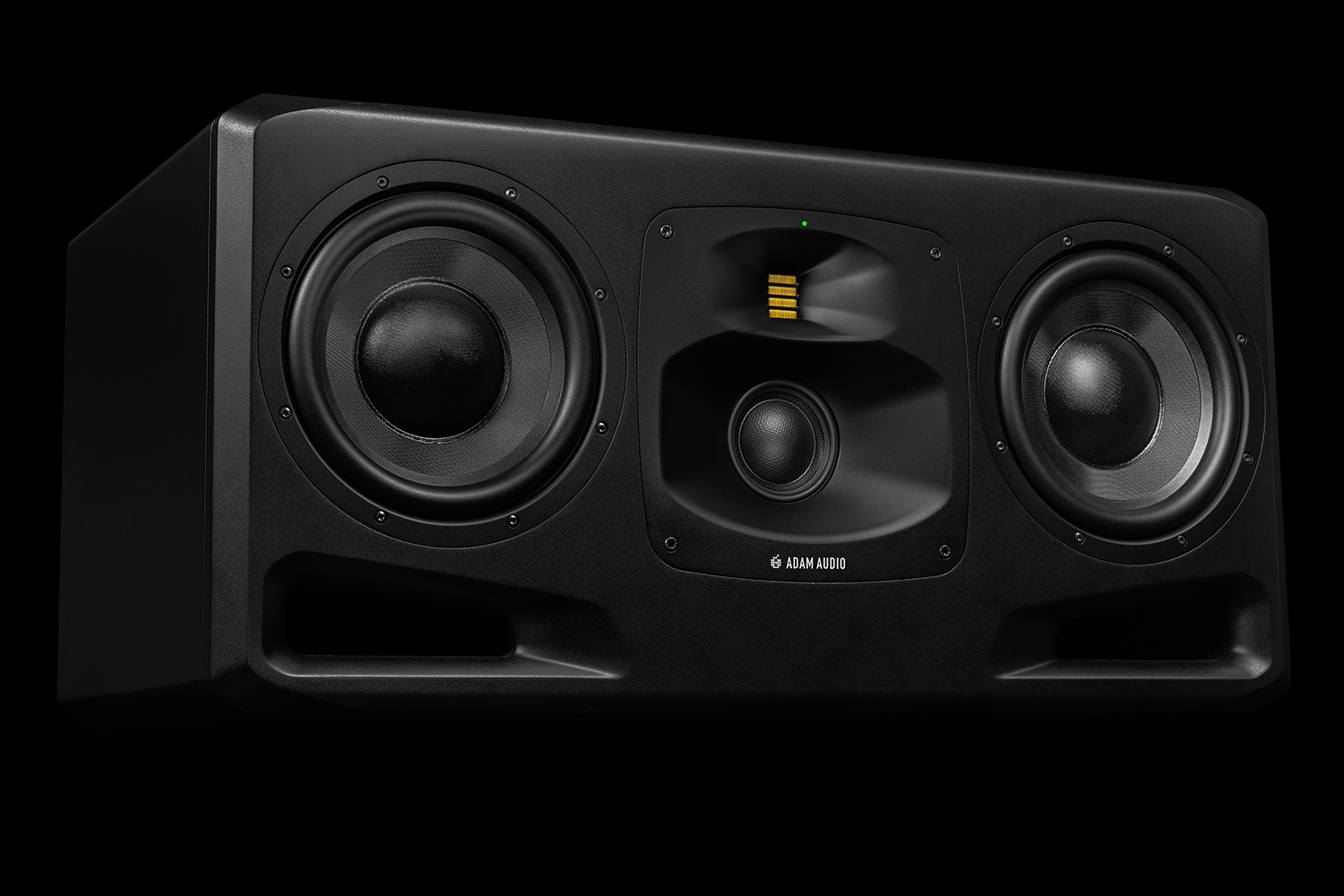

    Adam bruker AB i toppen og D nedover.
    Sannhet med modifikasjoner, de større høyttalerne bruker klasse D i diskant også..
    Lillebroren S3H har halvparten av effekten på diskant og klasse AB.

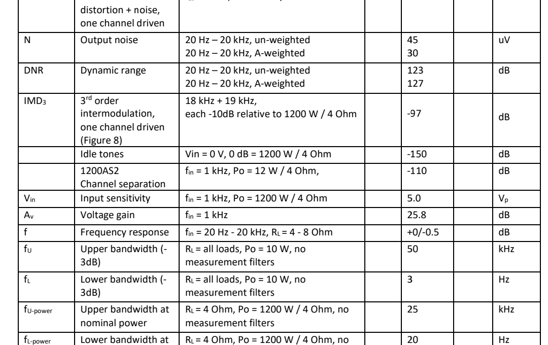

    Ser i denne testen at det nevnes at icepower 1200as trenger 5v input for å gi maks effekt ut.
    Er vel en del forforsterkere som ikke gir så mye ut?
    1200as2 2.7V 4ohm, 3.6V 8ohm

    ja, er bare i underkant av 4V som kreves for å klippe utgangen, så f.eks en billig balansert topping dac holder.
