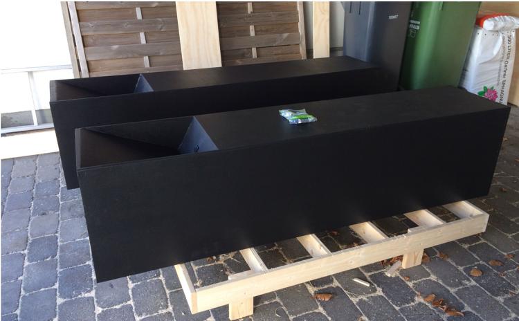

    Bjørn ("Orso")
    03.11.2008
    11.296
    2.903
    Jobbes med en Klipsch DIY løsning her også. Fortsatt mye som gjenstår, men det lover veldig bra. Ingen tendenser til typisk hornlyd og veldig lite beaming. Kompresjonsdriveren (K-69) kommer jeg trolig ikke til å trenge på sikt da jeg skal skifte til beryllium. Så dersom noen er interessert i å kjøpe et slikt par i perfekt stand (helt nye), så ta kontakt.
