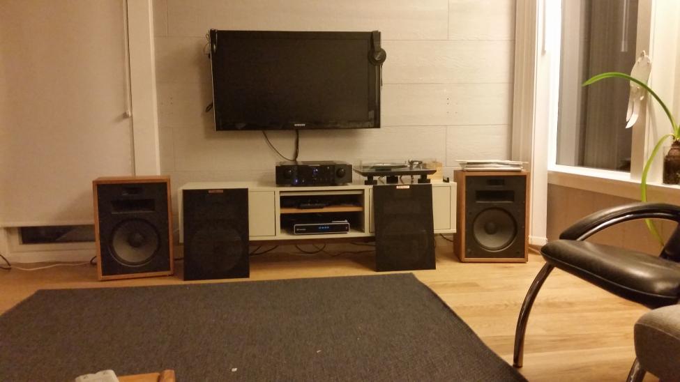

    Liker foreløpig lyden best når de står slik på gulvet.
    Mister bass når de er på stativer.
    Velkommen i klubben. Hos meg har de havnet på gulvet for godt.
    Vurderer å snekre et par vinklede risers, evt bare bestille de fra Crites.
    Disse lager du enkelt selv. Enten i MDF eller glattkant furu 21x70. Rull de i svart matt så matcher de frontene fint. Får du tak i bjerkefinér er jo det et alternativ.
    Si ifra hvis du trenger mål.

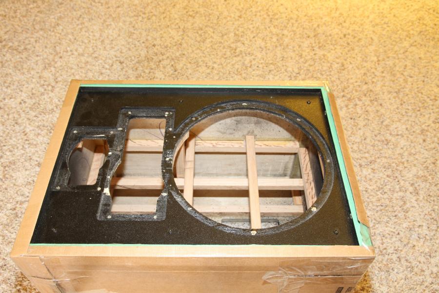

    H3 er uten dempemateriale, tror jeg. Det er en bruker ved navn Moray James som virker å være tweak guru på Heresy. Han er aktiv både på det offisielle Klipsch-forumet og på Audiokarma. Anbefaler å lese litt av hans erfaringer. Bl.a. modifisering av kabinetter.
    Vis vedlegget 360793
    Ser at det er brukt innvendig avstiving av kabinettet her. Jeg har trodd at Klipsch konstruerte Heritage på den måten at kabinettet spiller med, og er en del av hvordan de tuner lyden. Isåfall ville jeg vært forsiktig med mods som det her. Man kan ende opp med noe helt annet enn det intensjonen for konstruksjon var.
    Jeg velger å tro at det at de "spiller med" er en konsekvens av det at kassa de puttet elementene i ikke er alt for stiv, og ikke en design feature. Resonanser er sikkert alt for lite forutsigbart til at de kan brukes som turning. Jeg vet at man liker å prate som det er tilfelle, men jeg personlig tror ikke noe på det. ;) Heftige høyttalere som jeg elsker lyden i og looken til, men noe high tech kabinettdesign har neppe vært i bruk her. ;)
    Er ikke hele grunnen til å modifisere at man ønsker noe litt annerledes enn utgangspunktet?
    Til sammenlikning sies det at mine RF-63 har kabinetter som skal "spille med" også (og de er heller ikke spesielt døde, de kassene), men samtidig sier Klipsch selv at de er bygget så stive som mulig. (Elns. Noe som i så fall ikke stemmer helt.) ;)

    @nysgjerrigper: Seas anbefalte i sine byggesett fra 70-tallet å fylle kabinettet 3/4 med glava med kuttsiden fremover.
    Jeg vil helst unngå glava (reagerer på skitet). Poenget med å fylle er vel å simulere større kassevolum = bedre bass.
    Vurdere å slakte en syntetdyne/pute eller lignende, evt blir det noe som Polyestervatt til høyttalere fra Biltema.
    Tror du det kan fungere? Har på følelsen at man betaler unødvendig mye hvis det er "audiofilt" materiale fra Dynabel eller andre.
    Selvsagt er det en direkte konsekvens av at kabinettene ikke er stive "nok", det at de spiller med. :) Men om det er en design feature eller ikke kan du godt la være å tro på for min del, men jeg syns nå jeg har lest det ved flere tilfeller og har ingen grunn til å tvile på det. Det samme har blitt sagt om kabinettene til Audio Note og Snell også. Ærlig talt vet jeg ikke om det stemmer, men syns det var greit å nevne det.
    Det er vel heller ingen som har sagt at Heritage er særlig high-tech, selv om f.eks. Khorn er et ganske komplisert bygg, og hele serien er ganske snedige som musikalske formidlere og hifi-ikoner. Paul Wilbur var nok uansett ganske kvikk i hodet som klarte å pønske ut disse løsningene, selv om det ikke akkurat kan konkurrere med dagens Magico o.l.
    Og det ligger jo i sakens natur at man modifiserer for å forandre. Mitt poeng var ganske enkelt at hvis man forandrer ting man egentlig ikke har kontroll på, så kan man ende opp med å forandre hele konstruksjonen vekk fra å fungere på den måten som gjorde at man kjøpte den i utgangspunktet. Kort sagt, det er ikke sikkert at slike mods er til det bedre, selv om det nok uten tvil blir annerledes. Ville derfor vært forsiktig med å prøve ut ting som ikke var reversible, men man gjør såklart som man vil med sine egne greier. :)
