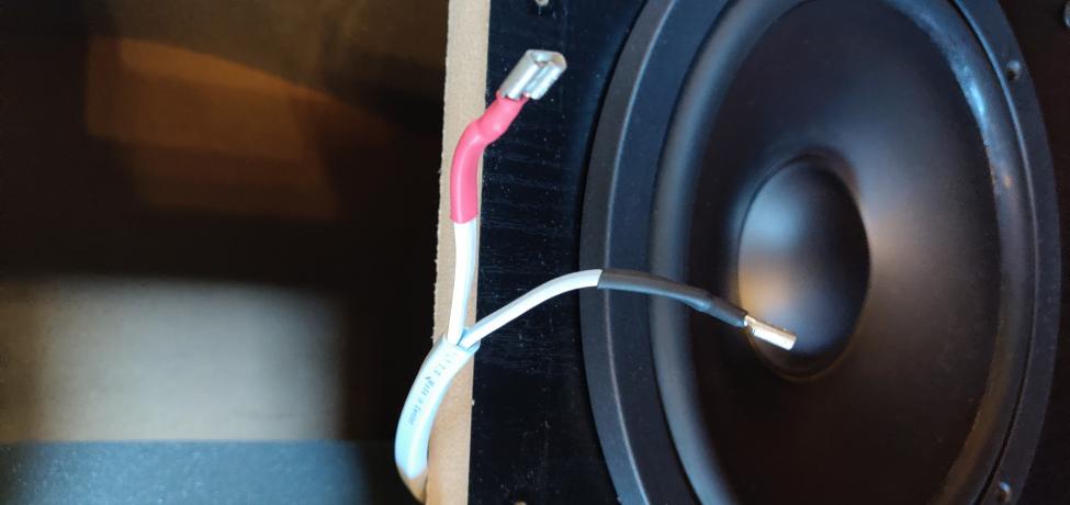

    Åpnet KG 4.5 idag for å dempe horn og basselement og kom over denne internkablingen.
    Er dette noe Klipsch har levert, eller har noen vært inni dem og rotet før?
    Useendemessig minnet det veldig om Supra PLY, eller hvordan det enn skrives...
    Vis vedlegget 537694
    Dempe horn og bass ?
    La bitumen på baksiden av hornene og på basketene til wooferene for å dempe ringing.
    Misstenker at kablingen er original, for den var loddet og limt på delefilteret.
    Dempingen gjorde samme nytten som på KLF, ryddigere lydbilde og mindre "skriking" fra hornet. Er usikker på om demping av basketene hadde noe for seg.
    Edit: Bestilte ett par TI diaphragmer fra Crites når jeg først var igang. Tenker å prøve disse i KLF20 først (disse har for tiden Klipsch TI diaphragmer som mange påstår at er dårligere enn Crites). De som kommer dårligst ut blir montert i KG 4.5
    Dette er helt sikker vært gjort etterpå av en tidligere eier. Supra PLY 2.0 var veldig populær høyttalerkabel på den tiden KG serien var i salg, i mine ører en ikke særlig god kabel da lyden kan bli noe hard, kald og ubehagelig. Jeg kjøpte for noen måneder siden en brukt KV-4 (senterhøyttaler), som også hadde veldig forseggjort internkabling med Supra PLY 2.0, kan kanskje være samme eier en gang i tiden? Den eneste internkablingen med kjent navn på som jeg er klar over har vært brukt i Klipsch, er Monster Cable i noen av høyttalerne i CF-serien.
    Synes jeg og. Da får en oppgradering av å skifte de ut med vanlige høyttaler ledninger.

    De har kanskje litt høy kapasitans, men tviler på at en liten meter med den kabelen har rare betydningen.
    Forholder meg til tweaks som fører til tydelige forandringer. ;)
    Er bedre å vite enn å tvile. Sikkert ikke allverdens jobb å bytte ut kabelen for å høre om det er noen forandring.
