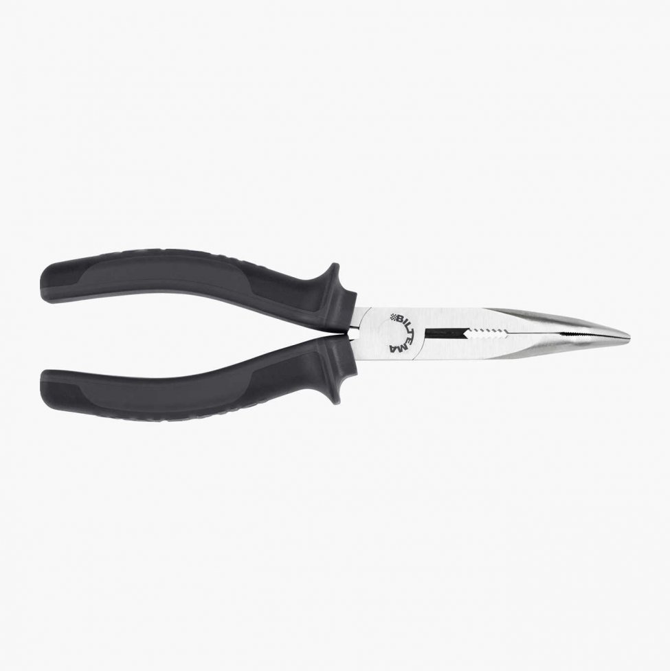

    Det er flere som selger vinklede radiotenger, Clasern har en til 110. Biltema ("Bøyd spisstang" kr 85). Disse pleier å være hendige men alle spisstenger bør funke greit. Vri + dra eller dytt - forsiktig.
    Best bilde hos clasern. Tengene er ikke store.
    Biltema sin, håpløst bilde:

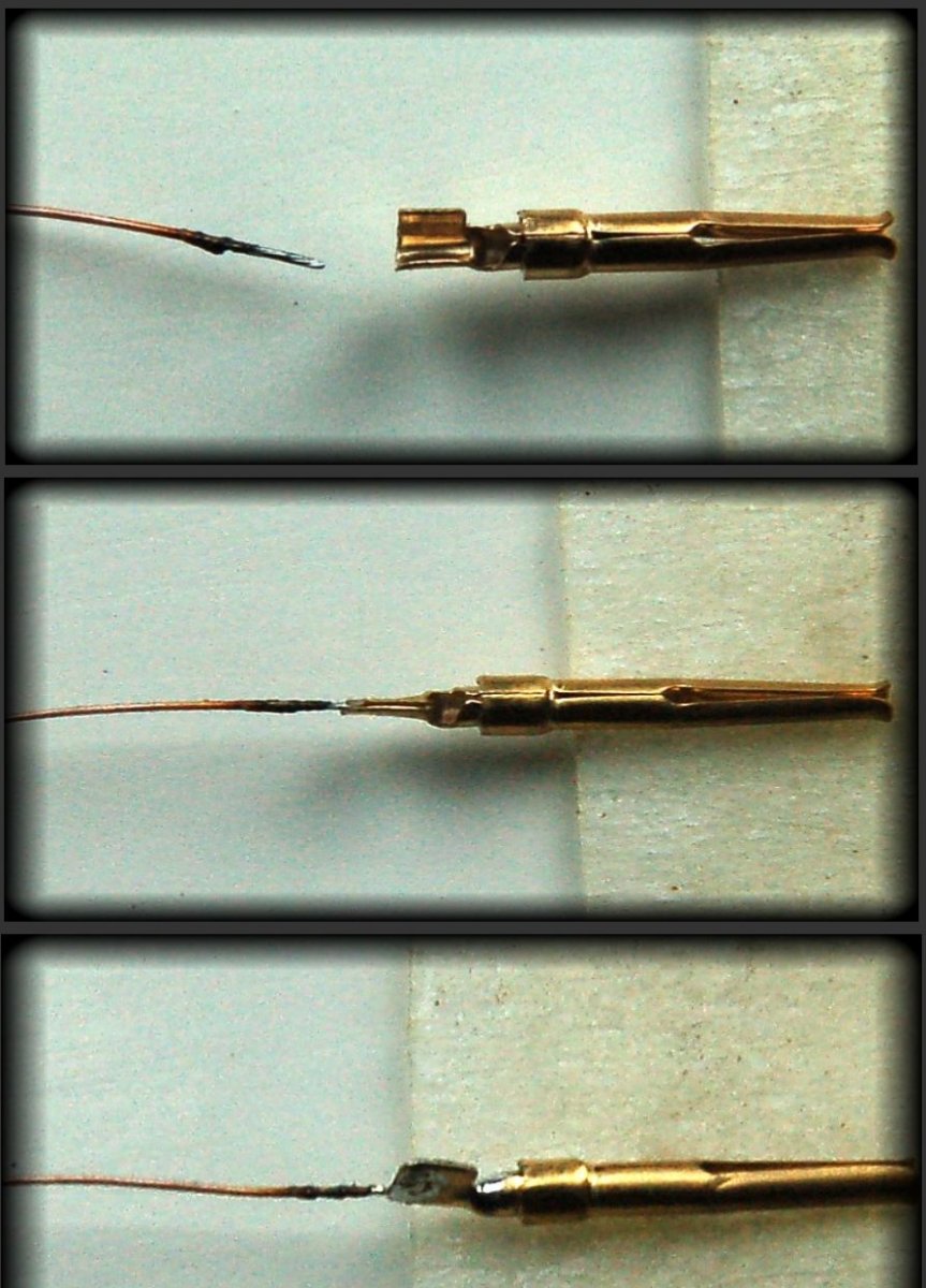

    Jeg bruker pinsett. Har gjort flere forsøk med lodding, men får det ikke til. Er lei nå. Prøver igjen i morra...
    Leker fremdeles med ideen om å bruke lynlim, slik at jeg får ledninga til å feste seg til kontakten for deretter å lodde....
    Et alternativ er å hive hele armen og kjøpe en ny....

    Hei,har du noe erfaring med lodding? Hvis ikke er ikke dette noe å begynne med. Her må det gjøres litt hurtig for at ikke tinnet skal krype for langt og isolasjon skal smelte. Husk å ikke legge det du skal lodde på noe som avleder varme,da tar det for lang tid. Og kanskje best å stoppe hvis du ikke får det til,kjipt å ødelegge kabel slik at den evt må byttes komplett,det blir jo en større jobb.. I beste mening dette..

    Vi er alle ansvarlige for våre egne handlinger, men jeg har nok oppmuntret trådstarter til å prøve dette tross liten erfaring.
    Argumentet er at det er lite som kan gå virkelig galt. Som du selv skriver må han gi seg hvis han må begynne å kappe / flekke mer kabel for å prøve igjen, han har ikke mye å gå på.
    Allikevel, så lenge han ikke har kjøpt noe nymotens blyfritt tinn og har en bolt med litt koll på temp, skal ikke dette være hjernkirurgi altså. Bolt, tinn, ferdig. På et par sekunder ? Igjen og igjen til du plutselig har sluppet den lille dråpen som skal til. Fortinne kontakten er kan også være en god idé.
    Prøv isåfall:
    1. Fyll opp metallenheten med passe mengde loddetinn ...pust godt ut, deretter
    2. Varm opp loddetinnet til «flytende» og stikk lederen inn i tinnet. Fjern loddestasjon/-bolt og vipps så sitter lyden ;-)

    Da var den lodda på. Får se om det holder. Monterer opp spilleren senere i dag. Krysser fingrene på at det er kontakt....

    Var det for-tinning som gjorde susen ?

    Suksess! Nå er det lyd i begge kanaler. Finjusterer riggen i morra;D
    Orker ikke mer fikling i dag. Har begrenset tålmodighet med sånt.
    Hadde tenkt det, men gjorde forsøk med direkte tinning først. Det gikk på andre forsøk. Var nok dagsformen som gjorde susen. La meg på stuegulvet i solskinnet og gjorde jobben ;D

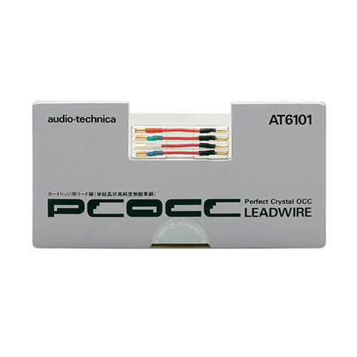

    Røk den grunnet litt alder, kan det være en ide å bytte alle fire?
    Denne (og tilsvarende) selges hos norske forhandlere. (f.eks EB HEADSHELL KABLER - TONEARM/ HEADSHELL KABEL - ELEKTRONISK BUREAU)
    Vis vedlegget 576429
    Er det en standard tilkobling på alle slike sett, eller kan koblingene være ulike på forskjellige spillere?
    Tenkte på å bestille meg et til en Thorens TD 318 . Feks noen slike på eBay: https://www.ebay.com/itm/174204263341
    Edit: Nei det kan variere ser jeg nå. Må sikkert måle tykkelsen på pinnene da.
