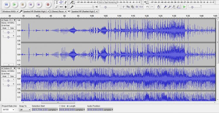

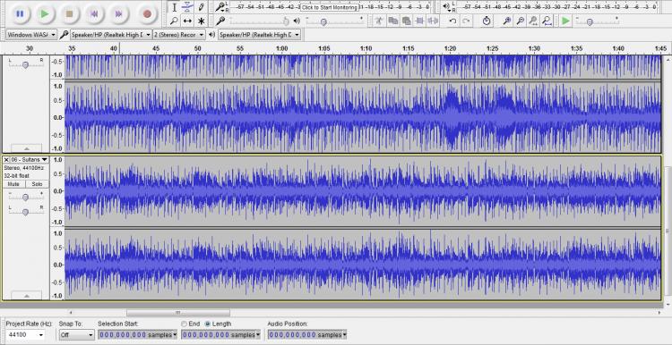

    Slik ser trommene ut, først mycymbals og Sina:
    Sina og original Sultans of Swing:
    Det går an å se av kurveformene at trommene på Sina sin versjon har høyere nivå. Vi ser også at ingen av disse sporene er kjørt i klipping.

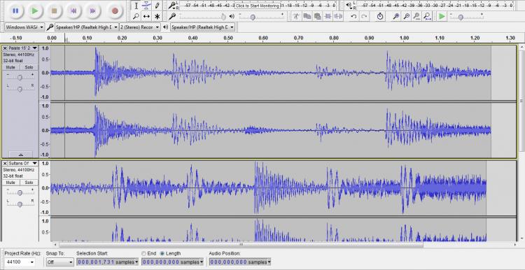

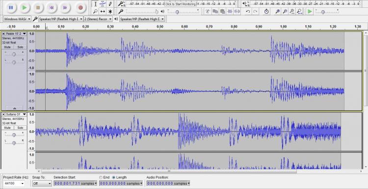

    Hvis vi zoomer inn, kan vi se hvordan trommer ser ut, mycymbals øverst, Sina under:
    Den tetteste kurveformen er skarptromme. Det er interessant å se at det som høres ut som et skarpt, kontant slag faktisk er en tone som varer ganske mange perioder.
    Kraften og fysikken i trommen ligger mest i anslaget - de aller første, kraftigste svingningene. Deretter dør tonen ut, og det er denne utklingningen som gir trommen karakter og tone.

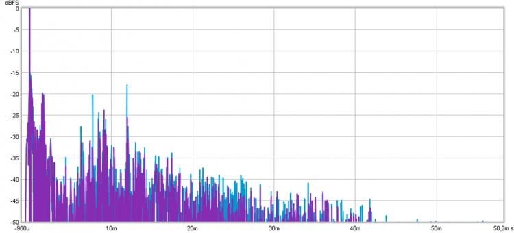

    Litt for ekspertene - finjustering av akustikk
    Tenkte jeg kunne prøve å fortelle litt om hvordan jeg går frem for å justere på ting som har med akustikk og høyttalere å gjøre. Dette er for ekspertene.
    I Rom2 er bakdelen av rommet holdt fritt for absorbsjon, for å beholde nok refleksjoner og sen energi i rommet. Dette har stor betydning for hvordan lydbildet oppfattes.
    Avstanden til vegger og ting bak i rommet er for kort, slik at refleksjonene har en tendens til å bli for kraftige og for tidlige i tid. Dette er en av 3 ting som må ordnes i Rom2 for å få skikkelig gromlyd.

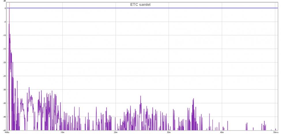

    Det er refleksjoner oppover frekvens som er interessante her, og da kan en bruke IR for å se hva som skjer, og verifisere om ting en gjør faktisk virker.
    Slik ser det ut:
    Energien rundt 1.5ms er refleksjoner fra stolen, så det kan en se bort i fra.
    Det som er målet her er å oppnå et dypt hull rett etter den første spiken ved 0, og så få refleksjoner litt senere i tid som er høyere i nivå.

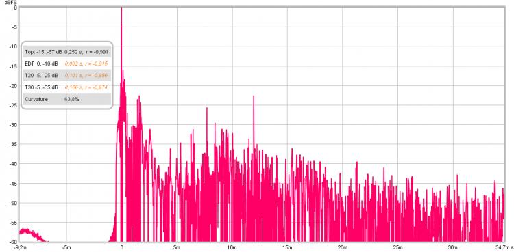

    Her ser en at det er et salgs hull, og det er noen kraftige refleksjoner i området rundt 10ms. Det er disse refleksjonene som kommer fra bak i rommet, som en ønsker å reduserer litt i nivå.
    Jeg prøve med noen akustikkplater, det viste seg å være bom, fordi overflaten på platene reflekterer for mye.
    Finner noe annet, og det virker på et vis:
    L er verst, og her er det en betydelig forskjell:

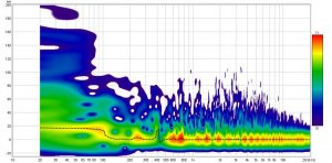

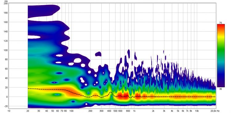

    Hva som skjer utover i tid som funksjon av frekvens er interessant. Slik var L høyttaler før jeg endret noe:
    Det en kan se her er at decay har for mye energi rundt 2-6K.
    Med dempingen på plass blir det slik - bedre balanse, men toppen dras også ned en del, kanskje blir det for tamt nå:
    Det som er vanskelig her er å evaluere endringene lydmessig. Jeg ønsker jo ikke å ødelegge den ekstreme holografien og det livaktige lydbildet dette oppsettet har, men det er for mye energi i refleksjoner i nedre diskantområdet, og da vil jeg ha en løsning som ordner dette uten å ødelegge for andre ting.
    Av spectrogrammene kan en se at det kan være interessant å prøve absorbsjon som virker mere rundt 2-6K og reflekterer helt i toppen.

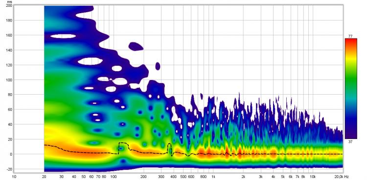

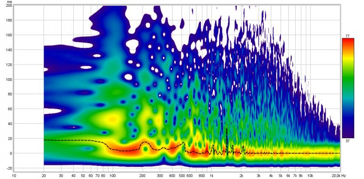

    Slik skaleringen i spectrogrammene er satt her kan en se grovt hvordan lyden dør ut som funksjon av frekvens, og det vil alltid være ujevnheter. Hvis en får mistanke om fx et resonansproblem ved en gitt frekvens må en studere dette for eksempel i decay plottet, og tilpasse skalering slik at fenomenet en ønsker å få frem vises godt. Spectrogrammet kan også skaleres slik at dette vises.
    IR gir informasjon om hva som skjer med refleksjoner i tid, mens spectrogrammet viser hvordan energien på disse refleksjonene arter seg som funksjon av frekvens over tid. I dette rommet så er decay ganske kort, og da vil det typisk også arte seg som en noe mer ujevn kurve, mere støy på en måte.
    Slik sett så vil et rom med veldig karakteristisk "klang" vises ved at lyden dør ut ujevnt over frekvensområdet. Her er det relativt jevnt, og det dør ut saktere lenger nedover i frekvens.
    Hvis decay som funksjon av frekvens er ujevn, vil dette farge lyden. Ujevnt decay er ikke ønskelig, dette vil arte seg som farging av klangbalansen, og denne fargingen av lyden vil være tilstede selv om frekvensresponsen fremstilt på vanlig vis er snorrett.
    Som du ser så er det ikke noe bilde av frekvensresponsen. Det er fordi den ikke er så veldig viktig. Jeg vet at det som kommer ut av høyttaleren er jevnt og flatt - jeg har jo laget høyttaleren - og da er det som vises av ujevnheter i frekvensreponsen et resultat av spredningen og romakustikken.
    Det er hva som skjer utover i tid som er interessant. Det er dette som bestemmer hvordan lyden vi hører og opplever blir.

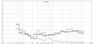

    RT virker ikke, det er fordi decayet ikke er diffust nok hverken i tid eller frekvens i et så lite rom, og dette blir verre jo mere demping. Se på decay-grafen i stedet, da ser en hvordan lyden dør ut over tid som funksjon av frekvens.
    I senere tid så har de gått vekk fra total demping og over til noe som ligner mere på dette i lydstudioer. Gjerne utført med demping foran, og harde og diffuserende flater bak.

    Om jeg forstår rett hva du ønsker å oppnå her så er det noe som ligner litt på en Haas trigger? Altså en litt skarp refleksjon litt utover i tid for at det skal virke som du får mer rom? Eller er det bare livlighet etter rundt f.eks 20ms? Forøvrig enig i at dette kan være tricky. Vurdert diffusjon som diffuserer fra f.eks 5~khz og ned og reflekterer over? F.eks 2"2" treverk? :)
    Hva man kaller det er ikke så viktig, så lenge en forstår hva en prøver å oppnå.
    Dette er ikke en refleksjon for å skape kunstig rom, eller mer romfølelse enn det som er på opptaket. Tiden er altfor kort, dette oppfattes som en del av lyden foran, på en måte. Det er også lyden foran som blir forskjellig - meningen er da at det skal bli bedre.
    Målet er å få til en refleksjonskarakteristikk med null tidlige refleksjoner, og så få et refleksjonsbidrag litt senere i tid som er så kraftig at det er hørbart, for deretter å falle ganske bratt. Det gir et ekstremt innsyn i opptaket, rommet blir SVÆÆÆRT hvis det finnes på opptaket, og definisjon og avgrensing på instrumenter foran blir bra.
    Nivået på refleksjonen vil avhenge av tiden - kort tid, slik som jeg har i Rom2, krever høyere nivå, mens lengre tid, fx 20ms, gjerne skal ha litt lavere nivå.
    Hvis en gjør det veldig enkelt og kun optimaliserer for størst mulig avstand ned til refleksjoner så blir alt dette borte.
    Med små, tradisjonelle høyttalere er det vanskelig å få til. Selv med omfattende akustisk demping foran så får en ikke til dette hullet. Er rommet veldig stort, så kan det gå. Så oppstår det et problem med å få til denne refleksjonen - det er for lite energi bak i rommet, kanskje kan en prøve med reflektorer. Menge høyttalere har såpass dårlig (dårleg) tidsrespons at det ikke er mulig å få til uansett hva en gjør - faserespons, energilagring.
    Mine høyttalere er født slik at dette hullet blir til, selv med ingen demping. Sett høyttalerene inn i et helt vanlig rom, gjerne litt ut fra frontveggen, vinkle de rett mot eller bittelitt mer inn mot lp, plasser lp rett. Og det blir lyd. Selvsagt blir det en helt annen verden hvis en også gjør noe med akustikken.
    Blir litt som lampe med skjerm i forhold til en spotlight - hornet på F2 er en presisjonsspotlight for lyd. Hva gjør du hvis du skal lyse opp et rom med en spotlight? Jo, du retter den mot en reflekterende flate, fx taket. Du får en skarp og presis lyskilde samtidig som hele rommet lyser opp.
    Bak i rommet har jeg sylindriske diffusorer, det fungerer på et vis når avstanden er såpass kort til lytteposisjonen som her.

    Sera Una Noche, horn og lydbilde
    Dagens tekst blir om hvordan Sera Una Noche - Nublado låter på to forskjellige oppsett.
    Det ene er Den Moderate Kinoen - mediarommet satt opp med F1 og bassystem med 4 medium-size compact horn subwoofere (T138 og S4).
    Det andre er Rom2 med F2 og to miniatyr S6-14 compact horn subwoofere.
    Jeg skal prøve å beskrive hvordan forskjellige oppsett kan ha forskjellige kvaliteter, og hva som forårsaker dette.
    Nublado er innspilt i et rom med naturlig akustikk, og slik jeg forstår det er opptaket gjort med 2 mikrofoner, minimalt med prosessering, det du hører skal i så stor grad som mulig tilsvare lyden slik den var i rommet der innspillingen ble gjort.
    Det er dynamikk, realisme, rom. Og minimalt med støy eller andre forstyrrelser. Fullfrekvent, men dette er akustiske instrumenter som ikke har noe stort energiinnhold ved lave frekvenser.
    Den Moderate Kino
    Jeg hører såpass lite musikk her inne nå om dagen, det blir nesten som ny lyd igjen. MV opp på +6dB er passende for Nublado. Og det svinger bra.
    Av spesielle ting vil jeg trekke fram trutbasunen - den får denne råskapen, litt røff i kanten i nedre mellomtone. Hvis dette poleres vekk, så forsvinner mye av det som gjør lyden så engasjerende.
    Området nedre mid rundt en 200hz har muligens litt betoning, det går litt ut over klarhet nedover i frekvensområdet.
    Bassen er eksepsjonell her, når trommen smeller til. Ikke noe ekstremt kraftig fysisk duns, mere som veldig fast og kontant, helt uten noen form for etterslep eller rundhet.
    Lydbildet er mere fokusert i fremkant, i planet rundt høyttalerene. I dybden forsvinner noe av klarheten fremover.
    Rom2
    Klangbalansen er noe slankere, men likevel oppleves instrumentene med bedre kropp og henger bedre sammen.
    Det er klarere nedover i frekvens, og råskapen til trutbasunen er fremdeles med, og nå fremstår den også bedre definert og separert når de andre instrumentene klemmer til.
    Trommen er minst like kraftig taktilt, men den er ikke like fast og kontant, blir bittelitt avrundet. Dette råsolide, faste preget som de større basshornene formidler er ikke tilstede i samme grad.
    Opptaksrommet kobler mye bedre til lytterommet, slik at dette oppleves som en naturlig overgang som gradvis blir til opptaksrommet fremover mot høyttaleren og fortsetter forbi frontveggen.
    Plassering og klarhet fremover i dybden er eksepsjonell her, instrumentene er helt klare og tydelig plassert ikke bare i bredden, men også i dybden.
    Totalt sett en litt mer tilbakelent presentasjon, men med bedre og enda mer realistisk presentasjon av både rom og instrumenter. Klarere, mere klang, litt rundere i kantene uten å miste råskapen, låter mindre som lyd fra høyttalere.
    Teknisk analyse
    Blir litt amputert fordi jeg glemte pcen på besøk i dag, og gidder ikke hente den før i morgen.
    Forskjellene i klarhet i nedre mid kan forklares med forskjeller i romakustiske forhold - i Rom2 er det bredbåndet demping som kontrollerer decay fra øvre bass og oppover, i mediarommet er det lite demping som virker lenger ned over i frekvens.
    Trommen har energien sentrert rundt 100hz, det forklarer hvorfor Rom2 med minibassystemet henger med og gir omtrent samme taktile fysikk - dette gjengis jo av F2 hovedhøyttaleren, som har en ganske spesiell 12" med kraftig motor og en slags hornlading i kabinettet. Men impulser er bredbåndet i frekvens, og siden de små subwooferene ruller av rundt 30hz, blir impulsgjegivelsen dårligere, kapasitet kan også ha betydning her. For å få denne faste, kontante bassen må en ha større basshorn.
    Lydbilde og gjengivelse av rom er en kombinasjon av romakustikken og høyttalerene. Her er det i stor grad F2 høyttalerene i Rom2 som har en annen presentasjon med lydbilde som er mye mer utstrakt i dybderetning - ikke bare fremover i dybden, men også bakover fra høyttalerene og mot lyttposisjonen. Mens F1 presenterer lyden mer direkte og i et mere begrenset plan, er F2 mye mere utstrakt i 3D.
    Disse høyttalerene er laget slik - forskjellene i presentasjon er tilsiktet. Forskjellige drivere og horn gir forskjellige lydbilde.

    ... informasjon om tankene bak systemhelheten i hvert rom og jeg kan "se for meg hvordan det høres ut" utifra erfaringene jeg har gjort meg opp selv her hjemme.
    Det er mye lettere og mere eksakt når jeg kan flytte meg mellom rommene og ikke trenger bygge om ting for å høre forskjeller, helt klart. Lydminnet har det med å fade vekk ganske fort, men når en kan lytte uten noe særlig forsinkelse mellom så kommer ting frem helt tydelig.
    Nedre mid er forskjellig som nevnt pga forskjellig demping, det betyr ikke at Den Moderate Kinoen er plaget med resonanser og peaker nedover, det er rett og slett bare mer energi i rommet fordi dempingen er svakere, dette fører til at lyden dør ut senere nedover i frekvens.
    Dette kan en se på spectrum bildet, Moderat Kino først:
    Rom2:
    Til sammenligning - Rom2 før akustikkfix:
    Dette siste tilsvarer det mange sitter og hører på, mens de lurer på om en ny forsterker kanskje kan gi litt bedre lyd. For de har en mistanke om at det er noe å gå på..
    Kvålsvoll
    22.07.2010
    1.601
    1.697
    Ålesund, Norge
    Wow! Den forskjellen er jo rett og slett ekstremt stor.
    Og den er like stor lydmessig.
    Et slikt bilde viser bare et utsnitt av de rent tekniske parameterene for lyden, og samsvarer ikke med hva vi opplever lydmessig totalt sett. Men det går an å se hva lydforskjellene skyldes, ved å sammenligne med et annet bilde av samme type som er skalert likt.
    I tillegg til veldig åpenbare forskjeller på hvordan lyden dør ut over tid aå kan en også se forskjeller på hvordan lyden starter - rommene som er ordnet noenlunde har en mye mer presis og jevn start. Dette har stor betydning for hvordan transienter oppleves.
